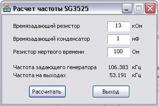

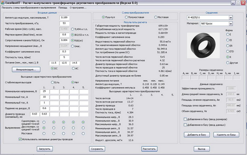

Нарисовал твой транс (примерно) в программе от Старичка - картинко.
Номиналы задающих элементов получились как у меня (времязадающий резистор 13кОм, конденсатор 1000пФ, резистор мертвого времени 100Ом). Частота генератора 106.383кГц (на выходах 53.191кГц).
По программе, габаритная мощность транса 699.6Вт, для нагрузки 617.2Вт - т.е. с запасом. При этом, теоретически, достаточно даже одной пары ключей IRF3205 - сопротивление канала 0.008Ом. Однако нужно конечно ставить две пары - сопротивление канала 0.004Ом. Вполне достаточно. Три пары, имхо, избыточно. Кроме того не забываем про увеличение емкости затворов.
Диоды в выпрямитель только Шоттки. Мне очень нравятся 10CTQ150. Дорого, но оно того стоит.
ДГС не нужен. Дроссель групповой стабилизации. Ну нету у тебя там группы. Нада дроссели по плюсу и по минусу. Программа рекомендует 12.6мкГн.
Стабилизация выходного напряжения не нужна. Для усилителя мощности это совершенно не актуально. Ну будет у тебя максимальная выходная мощность изменяться - ну и хрен с ней. Так же есть мнения, что стабилизация отрицательно сказывается на звуке.
Резисторы в затворах, по науке, нужны. Однако в моем случае они приводили к сильному нагреву ключей, а без них все работает прекрасно. Надо пробовать.
То же и со снабберами. Смотрим осциллографом прямоугольнички до и после трансформатора: если есть выбросы - ставим снаббер, если нет - то не нужны они. У меня выбросов нет вообще - прямоугольнички красивые и ровные.

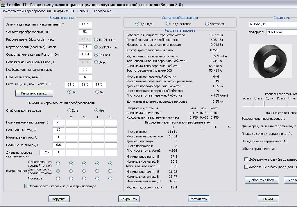

Транс замерил, по более будет (50x32x16):
Что за сердечник конечно не известно. Покрашен светло серым цветом.
Первичка намотана проводом 4 x 1,25мм + 4 x 1,25мм.
Вторичка 2 x 1мм + 2 x 1мм.
Как можно ввести эти данные транса в ПО?
Может там магнитопровод какой специфический?
Стоит ли увеличивать частоту с 55kHz до 106kHz?
По какому критерию выбирается время DeadTime?

50x32x16 - это, судя по твоей картинке, размер готового транса. Считается размер сердечника (кольца). Намоточные данные в программу ввести нельзя. Ввел диаметр провода - получил примерно похожие параметры, только у тебя в первичке 4 провода, а Старичок рекомендует 9; вторичка соответственно 2 и 3. Программа Старичка считает весьма корректно - из собственного опыта и из многочисленных отзывов. Следовательно вряд ли твой транс выдаст 500Вт. Хотя 500Вт это пиковая мощность, реальная музыкальная будет в два-три раза меньше. Так что нормально. Ну может будет греться немного на максимальной мощности, но это даже хорошо - на горячем потери меньше
Магнитопровод хрен его знает какой. Но логически мысля, в данной области применения они должны обладать примерно схожими характеристиками.
Частота генерации, при указанных выше элементах, у тебя и так 106кГц: "Частота генератора 106.383кГц (на выходах 53.191кГц)". Изменять не стоит.
Про DeadTime, честно говоря, не заморачивался. Номиналы элементов содраны с готовой схемы А.Котова.

Буду пробовать так запускать:

Ну да, попробуй... Программа показывает только незначительное увеличение потерь в магнитопроводе и количество проводов в первичке просится 7. Остальное без изменений. В процессе можно поиграться частотой...
