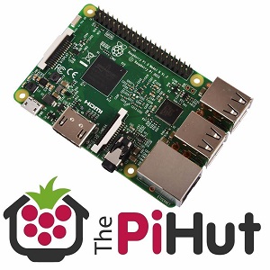

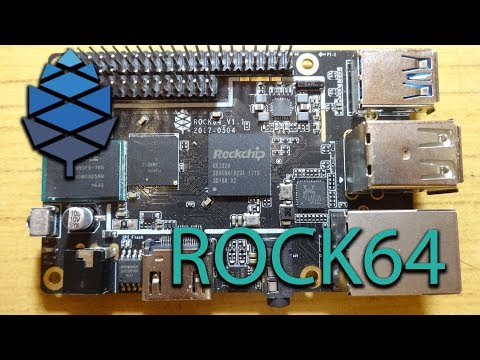

Сегодня заказал две платы:
Raspberry Pi 3:
и
Rock64:
Какой использовать еще не решил, расбери достаточно известная платформа, будет легко на нее прикручивать что угодно, форумов и энтузиастов пруд пруди, вот рок не такая известная, но возможности и мощностя уже позволят делать много интересного.

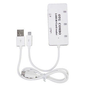

Так же приобрел вот этот хаб:
так как устройств на USB ожидается много:
1) Цифровая звуковая карта на чипе PCM2704 - мне от нее нужен многоканальный звук через SPDIF
2) ТВ и ФМ тюнер, очень понравился вот этот на чипсете: RTL2832U+R820T2
3) GPS GLONASS глобальное позиционирование
4) Блутуз и вайфай в случае использования рок64 SBC

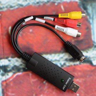

Короче кому понадобится: Видео вход в андроиде можно организовать через вот этот девайс:
стоит 8 баксов!
