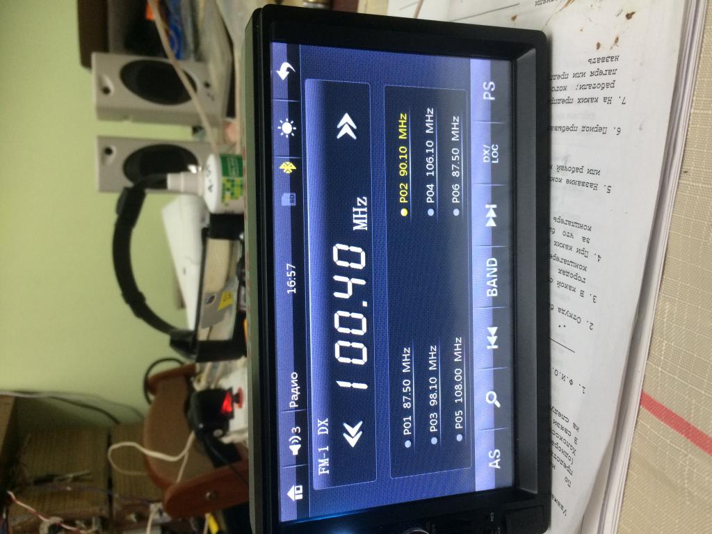

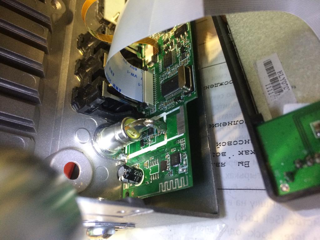

Всем,кто мне помогли, большое спасабо.Вроде начал прибор работать, но случилась непредвиденная проблема. Антенное гнездо было изготовителем не припаяно к плате и при всавке антенного штекера гнездо продвинулось по плате и отлетело сопротивление идущее от гнезда антенны к остальным элементам схемы. Припаял это сопротивление, но радио вроде работает, только очень сильные станции и с большим шумом. Пробовал измерить оборванный резистор, но тестер ничего не показал. Эфект такой, как будто в гнездо не вставлена антенна. Может кто поможет, или укажет где можно найти схему этого тюнера?

Там не резистор, а кондер...пикофарад 100 достаточно будет.
Спасибо, я его припаял, но видимо плохо припаял, надо будет перепаять, может что то изменится

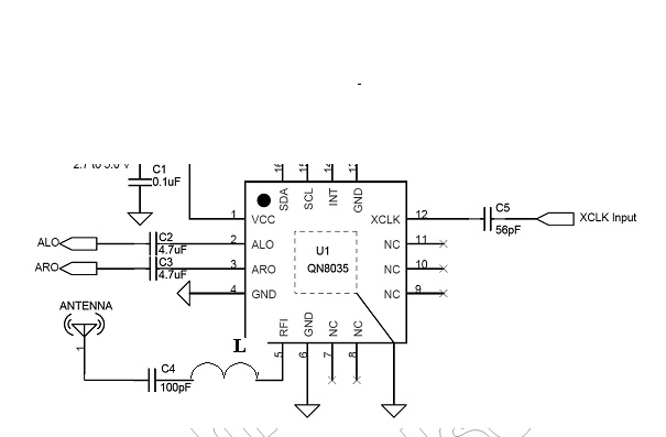

В моем случае имеется еще и индуктивность, последовательно с конденсатором. Я подрисовал его на картинке.

В моем экземпляре микросхема 8035 3978 6ТСЕ всего 10 ножек по пять в обе стороны. конденсатор перепаял, но результат тот же.

Все верно, просто и у меня, и у Вас стоит микросхема QN8035 в корпусе MSOP10. 5 нога микры - это вход RF. Скачайте даташит на микросхему.

Спасибо, datasheet-pdf.com/PDF/QN8035 скачал, но пока менять QN8035 не отважился. Может опишешь, что изменилось после замены QN8035?Может приемник начал ловить станции или продолжается идти сплошной шум? У меня идет сплошной шум, но когда настраиваю на мощную станцию, то сквозь шум трансляцию станции можно услышать.
