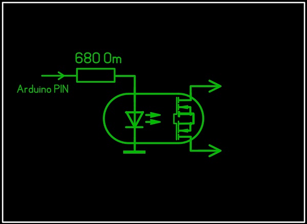

При использовании электромеханических реле (ЭМР) для коммутации нагрузки возможны "отваливания" USB соединений. Это следствие "шумности" обмотки ЭМР и "дребезга контактов" при переключении. Чтобы избежать этого рекомендую применять твердотельные реле (ТТР или КМОП , или CMOS) для коммутации нагрузки до 600 мА (CPC1018N) Поскольку в ТТР используется принцип оптопары, то происходит электрическое разделение (развязка) между входным управляющим сигналом и входным напряжением нагрузки (управляем напряжением +5В от Ардуины, но коммутируем напряжение бортовой сети +12В). Подключать ТТР к выводам контроллера нужно через резистор 470-680 Ом.
Вложение 49830

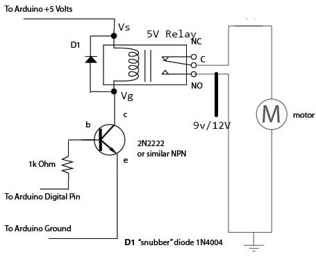

Может тогда лучше подключить реле через полевик? Как бы не в "голом" виде)
Теперь я понял о каком "дребезги" и "отваливанию" USB идёт речь.
При таком подключении-это естественно.
А при таком подключении не требуется дорогостоящие твердотельные реле и при подключении того же ЭМР-работает все ровно.

"Дре́безг конта́ктов — явление, происходящее в электромеханических коммутационных устройствах и аппаратах (кнопках, реле, герконах, переключателях, контакторах, магнитных пускателях и др.), длящееся некоторое время после замыкания электрических контактов. После замыкания происходят многократные неконтролируемые замыкания и размыкания контактов за счет упругости материалов и деталей контактной системы — некоторое время контакты отскакивают друг от друга при соударениях, размыкая и замыкая электрическую цепь.... Дребезг принципиально невозможно устранить или снизить не изменяя механическую конструкцию контактной системы. " Источник.
Индуктивность обмотки, замыкание и размыкание искрящих контактов создают помехи повышенной интенсивности, которые через индуктивную или емкостную связь с уложенными рядом проводами питания или кабелями данных могут передаваться в устройство и негативно на них влиять (в варианте с USB просто сбрасывать соединение ). Этого можно избежать только избавившись от ЭМР и применив твердотельные реле.

Дак это все решается подтягивающим резистором)
С кнопка сталкивался с подобным...но с реле никогда.
На выходах ардуино есть помехи отсюда ложные срабатывания и опять же обвязка решает эту проблему.

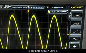

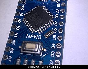

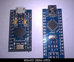

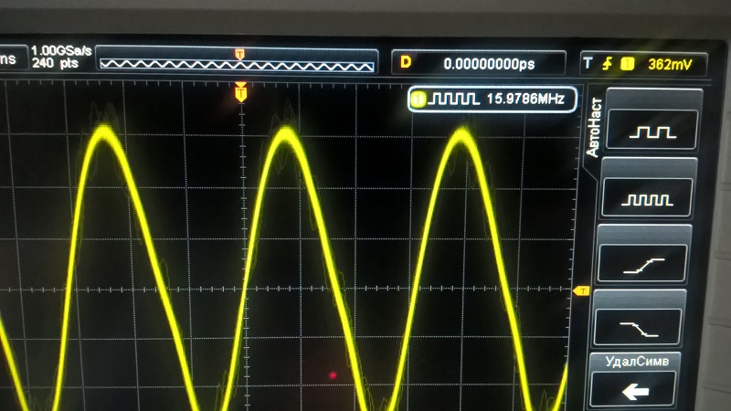

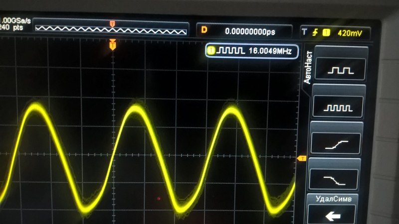

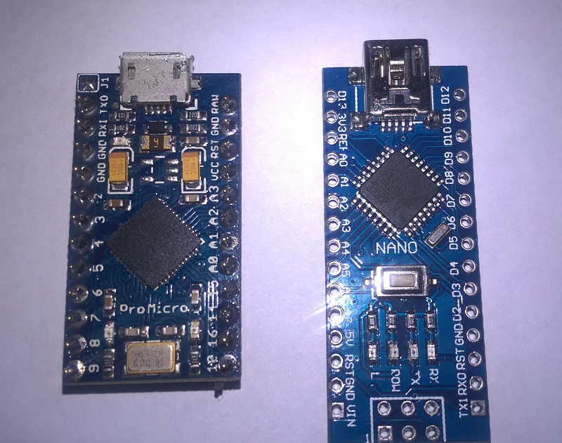

чем обусловлена керамика?
Кварцевый резонатор лучше, чем керамический...
а вы подключите осциллограф и нагрейте кварц до +70-80С ну или чутка более!
есть некоторые обстоятельства, которые ваши идеальные параметры сведут просто в помойку! а вот другие неидеальные почему-то прекрасно работают и устойчивы ко всем условиям...
Старый 09.06.2018, 12:18   #30
Сообщений: 2,660

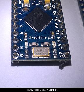

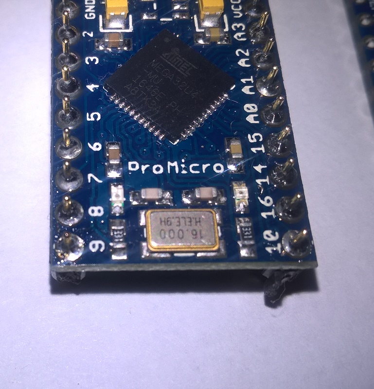

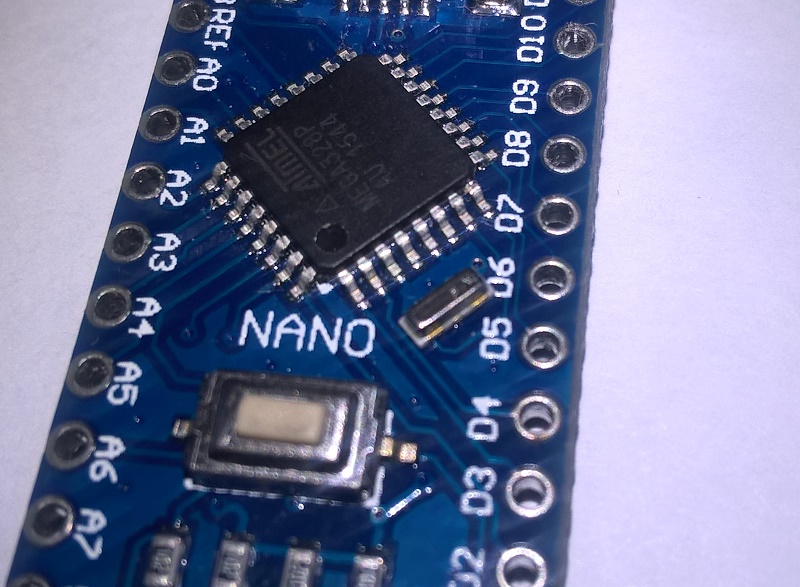

Не поленился-погрел... Испытуемые: Arduino - Nano с керамическим SMD резонатором и Pro Micro с кварцевым SMD резонатором.

На Nano осциллограф показал без нагрева частоту 15.9786MHz (а должно быть 16.0000),

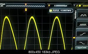

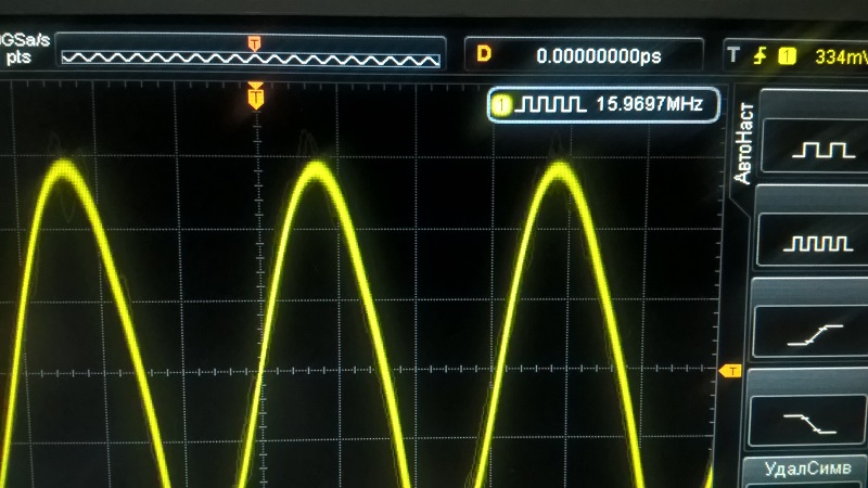

при нагреве примерно до 90 С частота уменьшилась до 15.9697MHz.

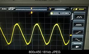

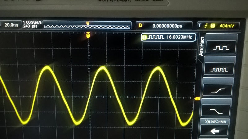

На Pro Micro частота при комнатной температуре 16.0023MHz, при нагреве 16.0049MHz.

Сейчас очевидно? Или опять есть сомнения?
