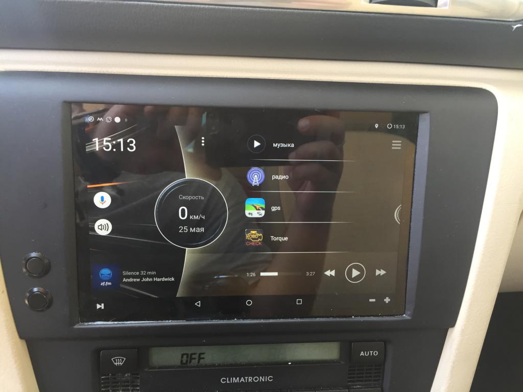

Хотел поделиться просто. У кого lineageos можно добавлять иконки в navbar
