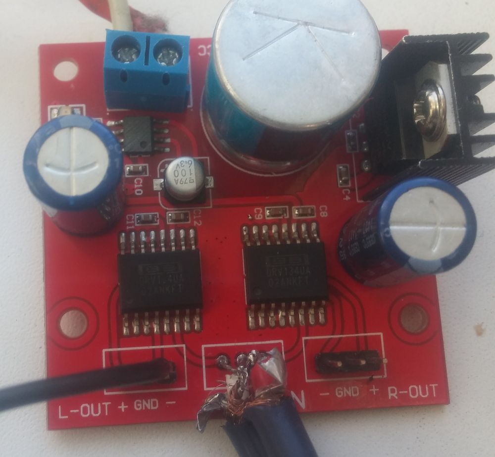

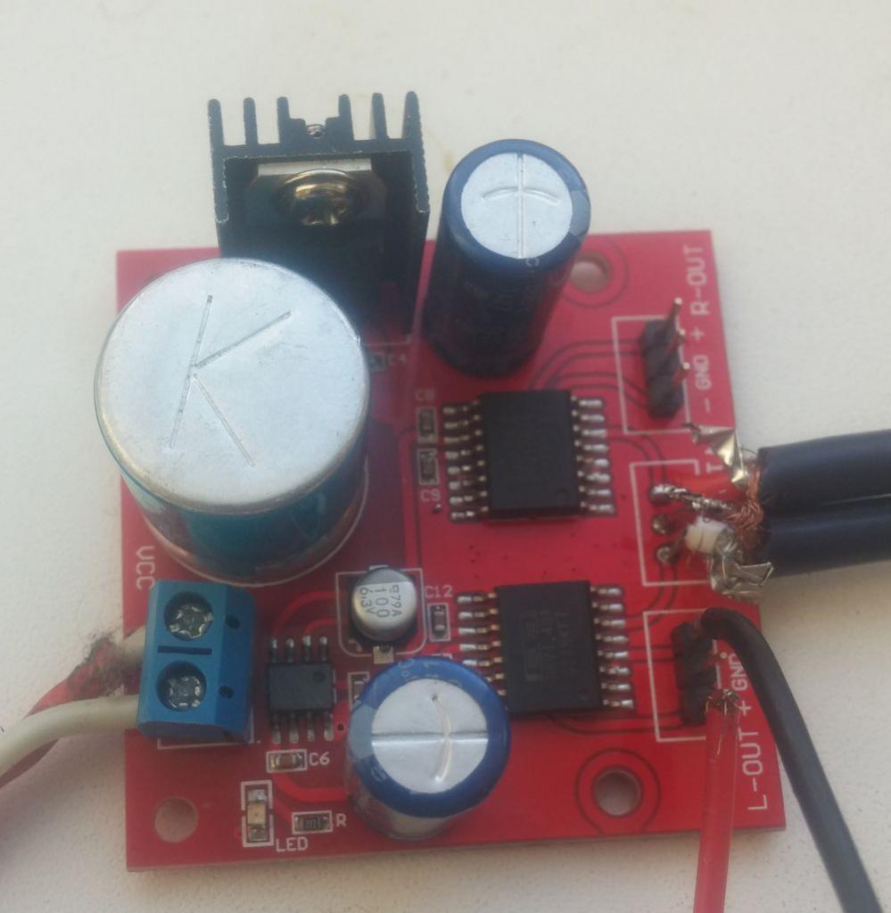

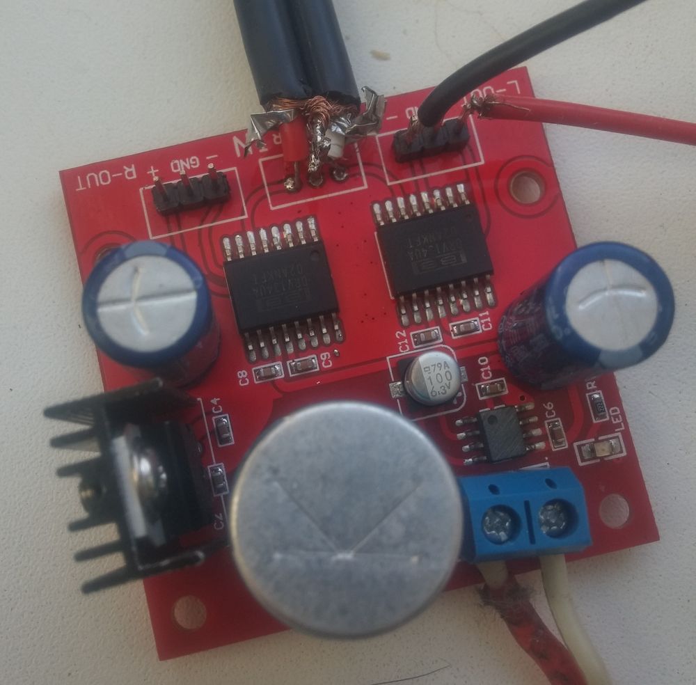

Сообщений: 852
Фотки
ID:	46936   Нажмите на изображение для увеличения
ID:	46937   Нажмите на изображение для увеличения
ВладимирC вне форума   Ответить с цитированием

С этих ракурсов видно плохо, но осмелюсь предположить, что конденсаторы нужно менять однозначно. Особливо самый большой - это что то типа старых наших К50-18. Даже Jamicon поприличней будет...
Чисто по эстетике (да и для звука хуже не будет) - входные/выходные кабели ну как то по аккуратнее оформить...
Одна и та же схема в зависимости от конструктивного исполнения может звучать совершенно по разному.

Спасибо за совет, Леш. На кабели не смотреть, это чисто на проверку работоспособности подпаивались. Буду убирать разъемы и подпаиваться к отверстиям. Констркутивно хочу собрать этажеркой с PCM 2704 и какой нибудь корпус под эту конструкцию подобрать.

Да и еще подскажите, питание указано 5-24 В. На УМ понятно, там от напряжения мощность зависит. Здесь есть разница сколько подавать или там по любому стабилизируется?

а что там за микра возле разъема питания? и что на радиаторе?

вот скорее всего одна из них (или две) и делает(ют) необходимые напряжения

скорее всего 5В стабилизируется, и инвертируется для получения -5В
собственно это и интересовало, но судя по фото микру затерли
nektomaks вне форума   Ответить с цитированием

емкости думаю наоборот можно меньше поставить, для уменьшения габаритов, входная 3300 на 25в, это же не ум здесь и малых хватит
