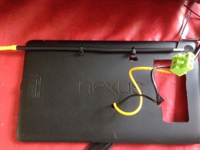

Сообщение от Kisel39 Посмотреть сообщение
Может проблема не в блоке питания, а в самой активной gps антенне или кабеле?
Попробуйте запитать от отдельного источника питания. И провода питания планшета большего сечения использовать.
Антенну другую заказал для проверки, провода питания исключаю (они короткие и сечения должно быть достаточно, прикрепил картинку)
Не уверен, что хорошая идея питать от отдельного источника, при этом эно напряжение попадает в планшет.

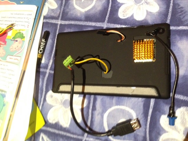

Это для пассивного радиатора, летом не так сильно нагревается, как без него, когда на улице больше 30 градусов тепла.
У вас есть схема вашего решения?

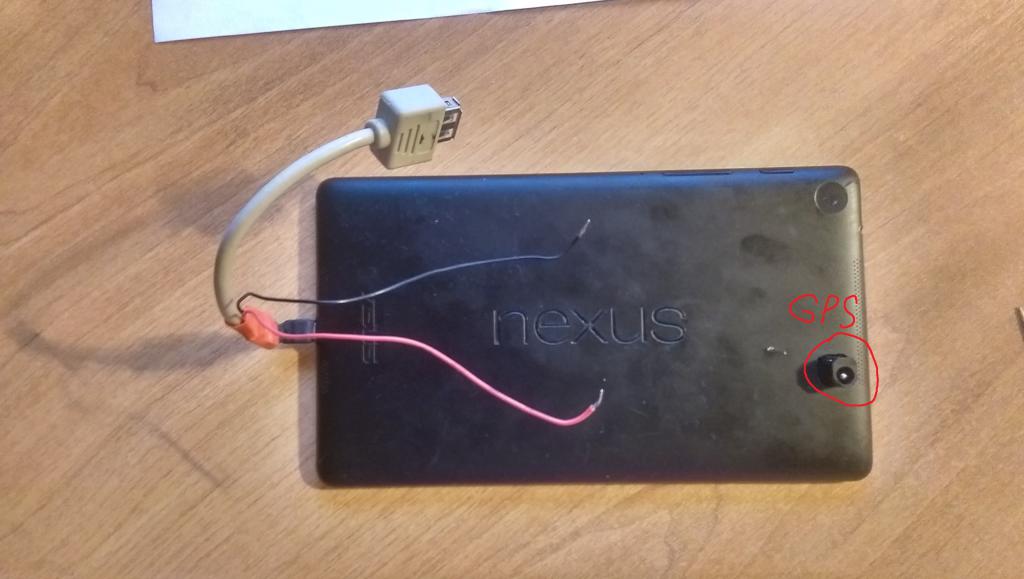

Четыре лета без радиатора
А какая схема, все как у всех.
При ACC подается питание на usb, планшет просыпается, батарея заряжается,
с usb и взято питание GPS.
Удобно, питание пропало, gps приемник ни чего не потребляет впростое.
Вот все изменения:
