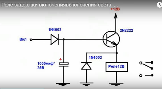

Может что-то типа :
https://geektimes.ru/post/250294/
и в примерную схемку вместо кандюка:
В такой комбинации ионистор позволяет уменьшить нагрузку на аккумуляторные батареи, что значительно увеличивает их срок службы аккумулятора и одновременно увеличивает стартовый ток.

И...что? Вы получили реле задержки. Они и так есть хоть на сутки,хоть на .... Просадки тут каким боком? Да и "малая емкость запаса энергии (приблизительно 1 мА на каждые 2 Фарад емкости ионистора)".
Да дело не в реле , хотя выше советуют :
http://pccar.ru/showpost.php?p=366794&postcount=13
Написал-же "примерная" схема ..
Главное - это ионистор, который по идее должен справиться на время завода .
