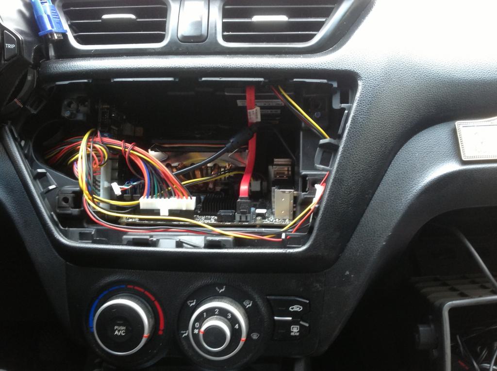

в KIA себе ставил в штатное место, без корпуса, комп не грелся и даже не подавал не каких признаков, но был шум по звуку,
Вложение 42900
а вот в хонду первая инсталляция была в бардачке корпус ПК грелся очень сильно, когда снимал чтобы принести домой перекидывал с руки в руку держать было невозможно, но при этом он работал))))и в конце концов он переехал в багажник так как морозоустойчив....SSD на борту
у меня примерно также, еще и усилитель там же над мамкой, раньше в корпусе от 2дин был, только передняя часть открыта и всего 1 кулер проца и не особо то и грелся
сейчас второй вентилятор добавил и то из-за добавления тепла от усилителя на саб
корпус мамки, алюминиевый уголок, вышло 17х17х4см

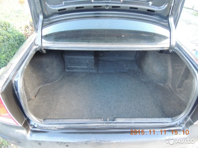

У меня штатный комп в багажнике стоит, на фотке слева в углу. Туда же хочу и свой поставить. Сначала хотел в 2din корпус вместе с монитором всё запихать, но передумал. И в багажнике есть приличная вентиляционная дырка на улицу

интересно было бы глянуть на этот опыт с картинками , у меня штатно ни на одной машине такого не припомню ,вентиляция подбамперного пространства ни как не соединяется с багажным отсеком . Да и герметичность лишней не бывает .

Сообщение от MMC Diamante Посмотреть сообщение
а можно поподробней ....
