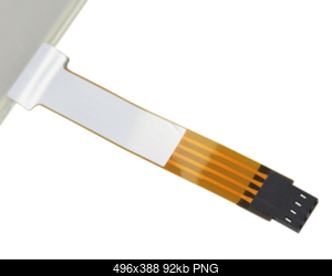

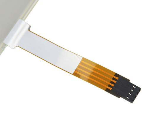

Asterdam, на фотках отличить очень легко: у резистивного шлейф как на картинке по ссылке - т.е. 4-пиновый (крайне редко бывает 5 и 6) а у емкостных он сложный - от стекла идут штук 30 (не меньше) координатных проводников и на шлейфе же стоит микросхема контроллера...
даааааа , как там "конечно же , факт , аксиома"

Asterdam, вот и mendisabal тоже подтвердил мои слова. Видите как шлейф емкостного тача отличается от шлейфа обычного резистивного.
Судя по намекам, у него есть вариант с гораздо более демократичным ценником на тач 13,3". Вот только он что то не дает на него ссылку.
