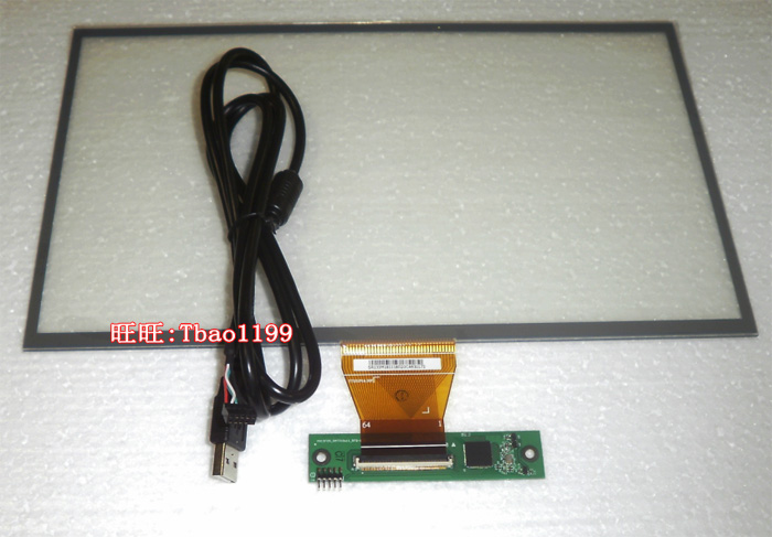

Leobor 21.02.2016 12:46
Вложений: 2
Заводские мультитачи с USB доступны, такие (13,3"):
Вложение 42700Вложение 42701
Могу хоть сейчас заказать, придет через месяц. Только в силу их редкости цена Вас не порадует - под 8 круб обойдется.
Для возможного (!!!) удешевления можете спросить YAM1966, можно ли окучить его контроллером тач на микросхеме FT5606NED типа такого. Этот тач обойдется почти в 4 круб. Но это только тач, без контроллера. Хотя, если даже и можно скрестить, то выйдет IMHO примерно в ту же цену...
Под 14,1" и 15,4" мультитачей вообще нет, а под 15,6" есть, но ценник вообще уходит за 9 круб
