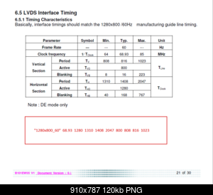

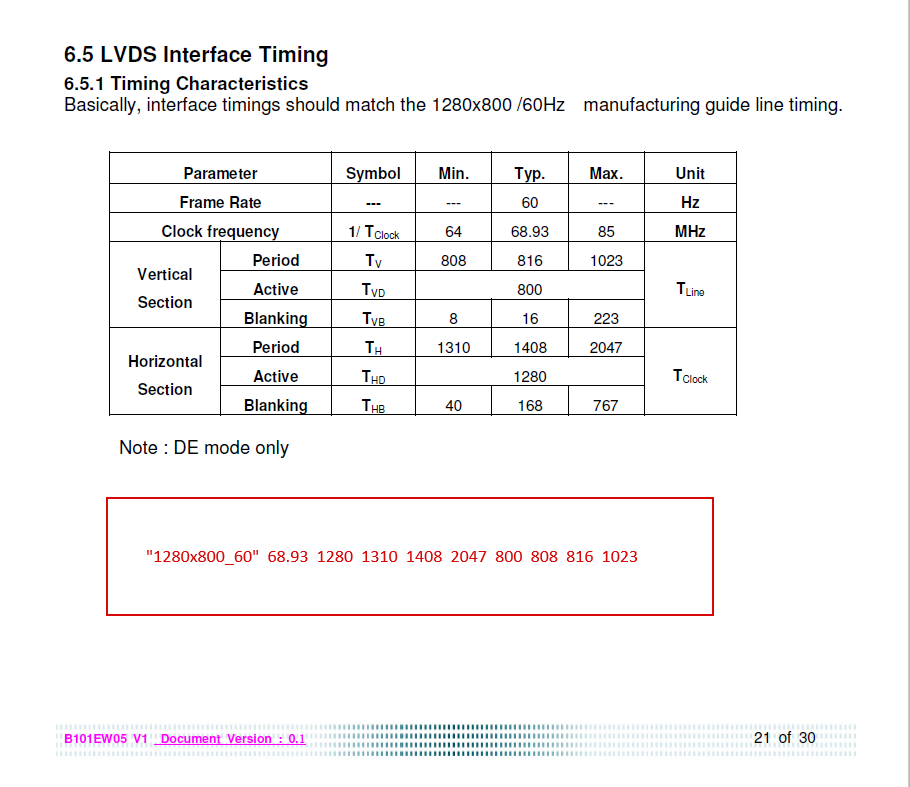

Где хрень? С чем разобраться? А мой первый пост?
ПРИМЕР.
Открываем даташит на B101EW05. Листаем до пункта 6.5.1 Timing Characteristics. Смотрим в него и собираем моделайн для этой матрицы:
Для того, чтобы собрать EDID нам нужен был моделайн - мы его получили. А дальше все в EDID эдиторе легко корячится - я же расписал что и как там делать...
Ёпть! А то ж...

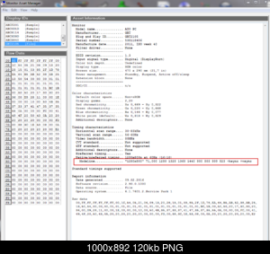

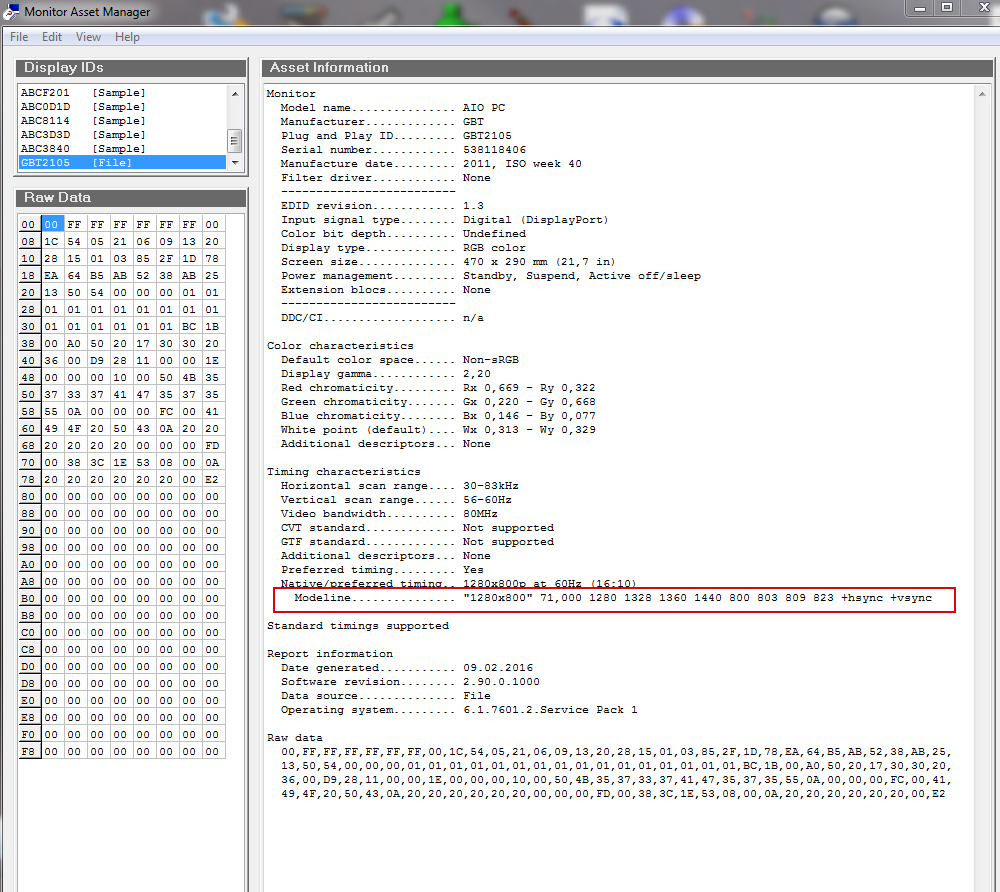

Смотрим в прошивку, которую прислал гигабайт на эту матрицу. Как искать едиды - я написал в 1 сообщении. В хексэдиторе открываем прошивку, ищем все едиды, сохраняем каждый отдельно. Затем открываем каждый в Moninfo (Monitor Asset Manager), пока не найдем тот, что нам нужен:
Прямоугольником я выделил моделайн, который забит в едид от гигабайта. Открываем этот едид в едид эдиторе и согласно моделайна, который мы получили из даташита на матрицу, корректируем его. Вот и все. Абсолютно ничего сложного...
Ёпть! А то ж...

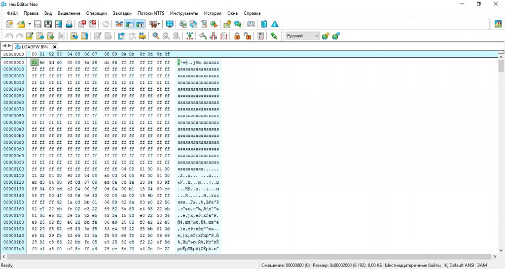

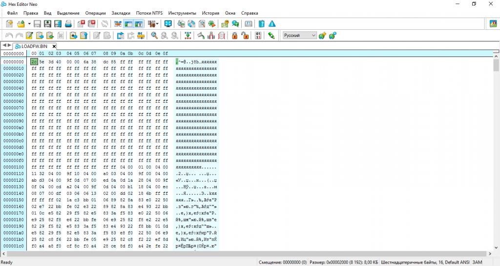

Leobor, какие цифры и где найти я знаю, а вот куда их вбить без программ и инструкций - не могу!
открыл хекс эдитором, а там только двоичный код. что с ним делать и что править - ума не приложу
Название: 2016-02-10 17-31-11 Hex Editor Neo.jpg

Машина: Hyundai S-Fe I
Сообщений: 799
Ты нашел блоки EDID? Если нет, нажимаешь в хексе на лупу (поиск) и вбиваешь туда 00 ff ff ff ff ff ff 00. Жмешь поиск. Находится первый edid. Копируешь 128 байт (начиная с первого байта с нулями) и сохраняешь в отдельный файл. Снимешь выделение, жмешь рядом с лупой "найти дальше". Находится следующий блок edid. Выделяешь 128 байт, копируешь и сохраняешь. И так далее. Не забывай в хексе снимать выделение, а то скопируется все, что было выделено ранее. Наберется 11 edeid-ов. Сохрани все под номерами чтобы не запутаться. Потом каждый открывай в Moninfo и ищи под твою матрицу. Запомни каким по счету он был в прошивке. Вот его корректируй и сохраняй. Потом открываешь его тоже в хексе, копируешь, находишь исходный блок в прошивке и вставляй вместо него откорректированный. Сохраняй прошивку. Все.
Ёпть! А то ж...

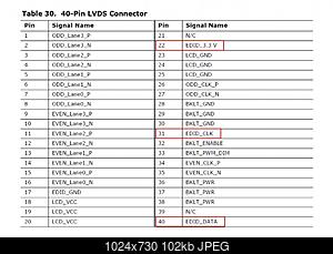

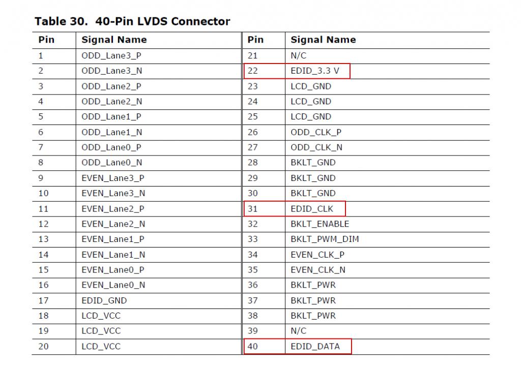

на материнке GIGABYTE GA-H77TN, подсунуть еепромку неполучится, т.к. попросту нет этой хреновины, только перепрошивка...
Не рассказывай мне сказки. Я знаю три стандарта интерфейса LVDS на материнках и в каждом есть пины Vedid, CLKedid и DATAedid. К ним цепляется епромка, к этим пинам, на четырех проводках висит. Она изображает встроенную епромку матрицы. Если гигабайт херово расписал этот фейс, открывай и смотри на D2800MT - там абсолютно такая же распиновка:
Ёпть! А то ж...
Старый 10.02.2016, 19:47   #30
Vlad-bodryi
Регистрация: 23.12.2012
Город: Самара
Машина: Forester
Сообщений: 1,166
ГЛУБОКО УВАЖАЕМЫЙ Leobor! я с вами соглашусь полностью! но есть один нюанс!
эта матрица уже с чипом EDID, но и это не всё! она прекрасно отработала на интеловских материнках(77-я и 2800-я) автоматом определяясь! и это не оконечный нюанс! я её просто переключаю разъёмом, где вся распайка уже сделана несколько лет назад! мало того, я недавно её специально подключил к 2800-й дабы снять тайминги для удостоверки...
