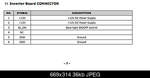

напряжение там какое?)))
имеется ввиду именно как ты написал BL_ON Back-light ON/OFF
Так это я строчку скопировал с даташита на народный, это разъем 11

Хорошо, а на матрице то есть такой вывод или нет? Куда приходит сигнал вкл/выкл подсветки.

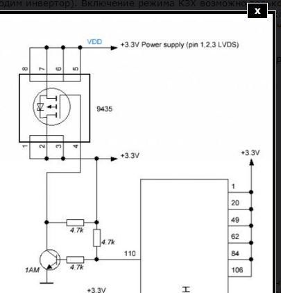

Эх ешкин кот, не доглядел. Тебе друг какое то внешнее управление делать надо, типа на ключе п канальном.
приблизительно так-

у тебя 12 вольт фигачит на матрицу напрямки, выключить то их тебе нечем. поэтому нужна внешняя схема управления, вкл/выкл, регулировка яркости...
чтобы не искать микросхему драйвер(ну допустим), то на полевике проще всего
ты синий контроль))), для этой матрицы хотел? или уже не надо? alexfox я один отправил, пацаны еще один пожертвовали, так что пока лежит, ждет микру для TTL.
Ну не 12В а 9В, я же написал что питаю от 9В контролер, а как поуму надо сделать подсветку? Время есть, можно заказать микросхему, это не проблема. Как там дела с вашим контролёром? В будущем то я всетаки мечтаю его заполучить и на нем эту матрицу юзать, как там дела с подсветкой?

Питание которое сейчас подаешь на подсветку, достаточное? яркости подсветки хватает? Моник то не показывает. Андрей сделает прошивку, тогда и покубатурить можно будет. Какой купить я затрудняюсь тебе ответить))) Может и самодельный сделаем.
