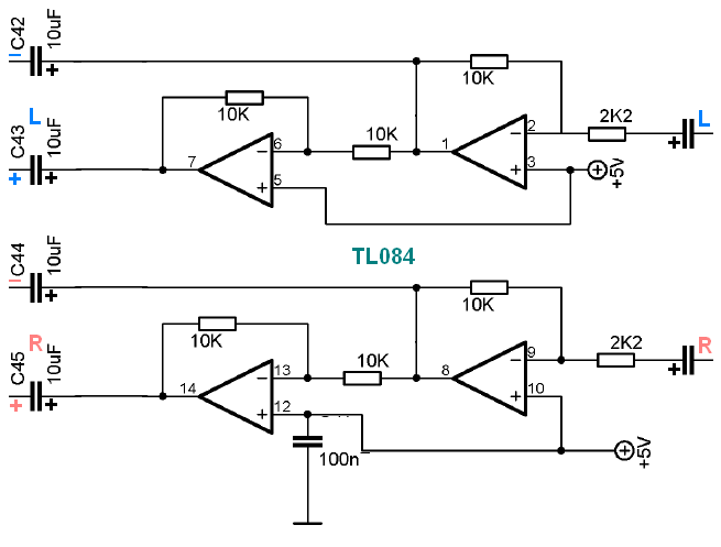

Конечно можно, как вариант минусы заземлить а на плюсы подать в этом случае будет тише в два раза, либо делать переходник симметричный выход на несимметричный вход типа такого :
Ему еще питание нужно со средней точкой +12 +6 Gnd. на схеме не показано. Сам не делал пока руки не дошли...
Понятно. По мне пусть уже магнитола стоит вместо усилка.

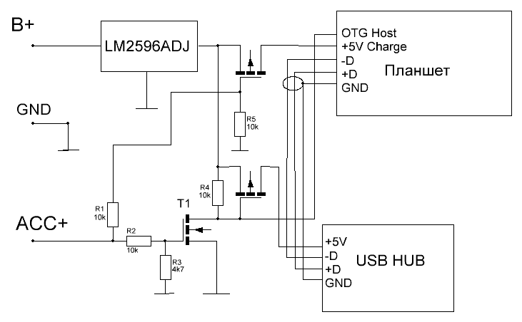

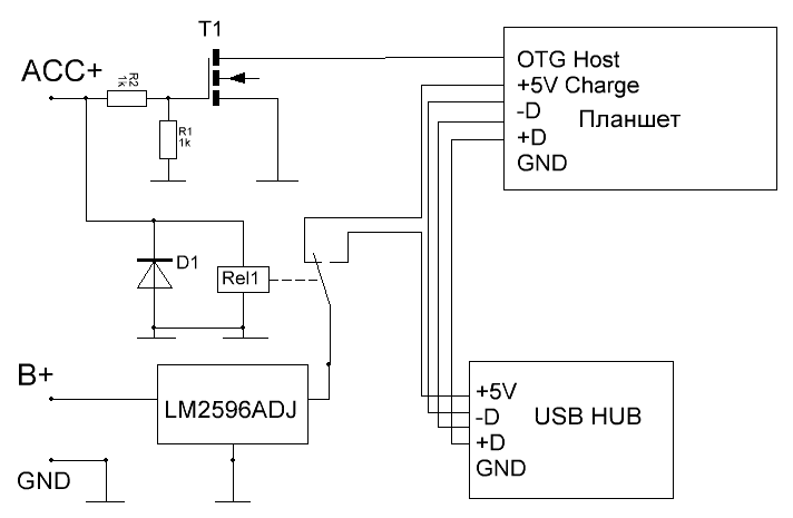

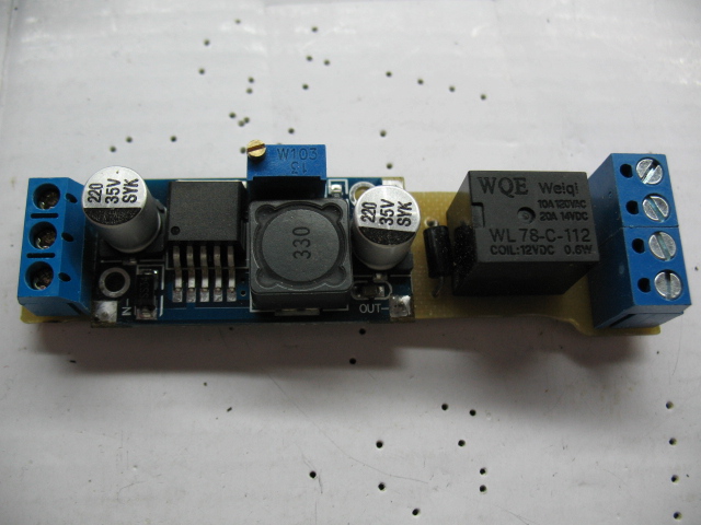

Немного модернизировал, решил разделить контроллер управления и зарядку планшета отдельными блоками. При выключеном зажигании идет заряд плашета при включенном подается питание в хаб (если он есть...). Кроме реле ничего не придумал, пока выглядит так :
На планшет разьем микро USB на второй конец кабеля поставлю маму, витая пара D+D- экранированная можно включить хаб можно просто контроллер рулевых кнопок или YAM контроллер как будет готова обвязка...
Вот такая платка получилась
Нарисовал еще одну схему на полевиках (на реле работает но не нравится что реле постоянно под питанием) покритикуйте...
пока не собирал и не проверял :

Схема с реле не понравилась Собрал на полевиках слегка "доработав напильником" по такой схеме. Работает, переключает, не греется и ничего не потребляет кроме питания преобразователя...

Сообщений: 1,160
Какие-то полевики у тебя хитрые, в магазинах не нашёл

IRFR5305 конечно же, опечатка там...

привет. так ты звук то подключил к балансному входу?
Acura RDX Android CARPC Odroid U2 based В процессе
Different234 вне форума   Ответить с цитированием
Старый 24.02.2016, 10:16   #28
Alex EX
Аватар для Alex EX
Регистрация: 13.10.2015
Город: Бишкек
Регион: Казахстан
Машина: Honda Odyssey RB2
Сообщений: 133
Alex EX is just really niceAlex EX is just really niceAlex EX is just really niceAlex EX is just really nice
Сообщение от Different234 Посмотреть сообщение
Приветствую!
Пока нет, у меня есть штатный AUX сижу на нем. TL084 куплены и ждут своего часа... Сейчас решаю по перехвату управления переключатель штатное/планшет.

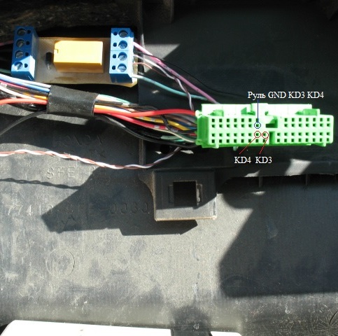

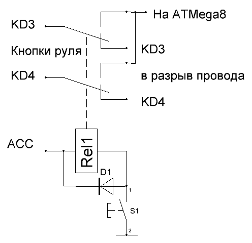

Вот поставил такую штуку в разрыв проводов с рулевых кнопок :
по нажатию дополнительной кнопки реле переключает управление на планшет или на штатную систему.

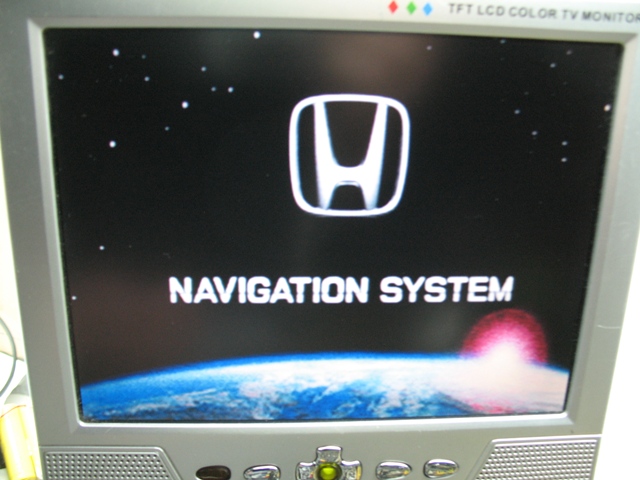

Призадумался над заменой родного экрана, пока все сложно. Родная матрица имеет 480х234 маркировка LTA080B171A TFT Specific Analog RGB внешние размеры 193×117 mm. Планируется замена на 1280х720 такое разрешение есть в винде и в большинстве андроид устройств (главное не надо колдовать с ядрами и прошивками!) по моделям подходят CLAA080WK05 XN, TM080JDSG01, DJ080IA-11A, C080EAN01.3 ну и конечно нужен контроллер. Обязательно аппаратное переключение на камеру заднего хода.
Кроме бесполезной нави на дисплей выводится управление радио, усилком и CD DVD хотелось бы сохранить, тут вариантов два либо RGBSc на контроллер матрицы типа народного (тут мы занимаем VGA вход) либо собрать сигнал кодером в композит NTSC и на любой монитор по видеовходу (или на тот же контроллер).
Мне попался кодер от PS2, он сделан на чипе SZX1645M (китайский аналог CXA1645) работал в PALе, но заменой кварца и перемычкой удалось перевести его в NTSC и получить цветное изображение.

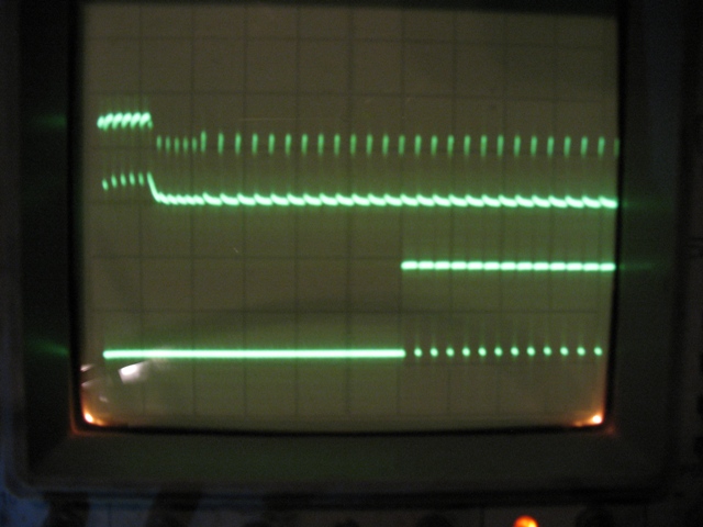

Это нави с цивика, была куплена за 200р. как источник RGBSc сигнала для экспериментов на столе, вроде все красиво, но при установке в машину доплнительного дисплея ждала засада, изображение нивкакую не хотело появляться на экране. Пришлось искать инвертор 12->220 и подключать С1-85 тут все стало ясно сразу, композитный синхро имеет 2 Вольта размах но инвертирован! и кодер его не понимает. Второй канал - загадочный сигнал YS (видеоналожение?)
Пока я в поиске лучшей матрицы и контроллера к ней. В планах оставить родную систему, в ней мозги и управление (и часики!) и заменить только матрицу в ее штатном месте, добавить контроллер и получить HDMI VGA входы для CarPC . Управление по USB у меня уже есть...
