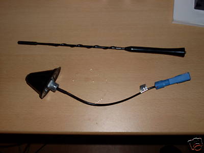

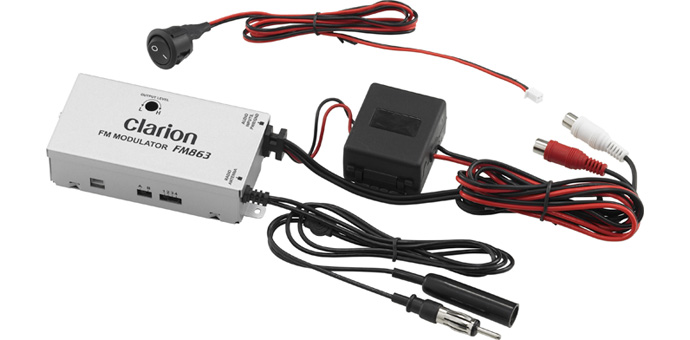

я вот такой решил прикупить FM-модулятор Clarion FM863.Что скажут знатоки? и обьясните плиз как его вешать на штатную антену? вынимал голову(штатная опель астра Н) там антена подключается с другим штекером. как быть? или она подлючается непосредственно к разьему у самой антенны около крыши?(на фото)может кто знает чтоб крышу не разбирать.

1) Если штатная антенна активная, то проверь по схемам - как заводиться на нее питание. Встречаются варианты, когда по самому кабелю.. в этом случае дорабатывать модулятор надо..Читайте инструкцию, мож кларион и предусмотрел что..
2) Подключать модулятор надо непосредственно к голове.. антенные разъемы модулятора переделывать придется...
3) Выключатель выбросить (закоротить)..И запитать по ACC..Однако, в этом случае есть тонкость, зависящая от схемотехнических решений.. делать нужно после проверки влияния положения выключателя на прием станций эфирного вещания..бывает, что при включении модулятора качество их приема резко ухудшается..Если это так, то опять дорабатывать модулятор..
ЗЫ. Может все и так хорошо будет..размер dc-dc вызывает уважение.

Разьём сложно дороботать? чайник справиться? надо купить удлинитель антены отрезать папа мама и врезать их в штатный антенный кабель? так? а модулятор какой лучше кларион этот или Вмдеовокс выше каторый?

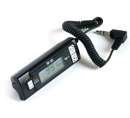

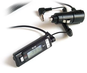

Я такую ВЕСЧь купил... Удобно, фона практически нет. Хотя это может быть субъективное мнение Я не капризен в плане акустики. Единственное что немного напрягает, это необходимость нажимать на кнопку включения. Т. е. при подачи питания надо еще и нажать на вкл. Может кто то подскажет как от этого избавиться, тогда его можно похоронить в корпусе...
