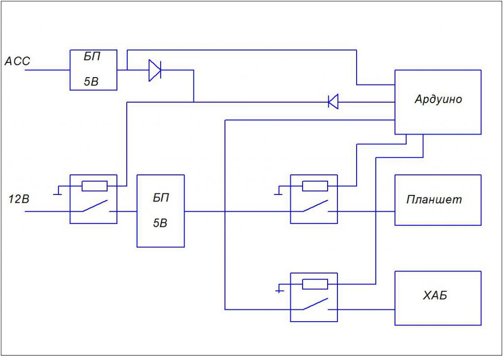

Еще раз вам говорю, в той схеме все реализовано.
Если планшет питается от батареи, то логика такая.
Включение:
Подали питание на АСС, подалось общее питание (12в), на все питальники.
На вход ардуино и управляющий пин пошло питание с АСС.
Далее ардуино включает планшет и хаб.
Выключение:
Пропадает сигнал с АСС.
Ардуино выключает планшет и хаб, отключается сама с общим питанием.
Вот, если на релюшках.

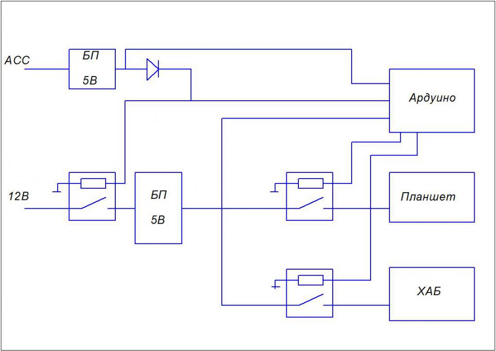

RyuuKiiroi - спасибо, в принципе схема я так понимаю идентична первой Только красивее... тут все было понятно.
Я прошу прощения, но вы повторяете одно и тоже по сути, а у меня вопросы другие.
1) Для чего на схеме протяжка от АСС через диод на Arduino ? При подаче АСС включится второй БП, а на Ардуино зачем ?
Если я верно понимаю - то при запитке надо на этот пин подать HIGH - но как себя поведет то что на этот пин будет уже идти питание ? (момент включения)
При отключении - ардуион должен подхватить БП на перефирию и подержать ее (так как сам от нее кушает).
вы очень просто и доходчиво рисуете, извените за мою глупость..не хочу просто построить схему не понимая как она работает.

По идее при подаче питания ничего не должно произойти, но замечание хорошее, ставим туда диод по направлению к реле ))
На схеме карандашом просто не понятно откуда ардуинка питается.

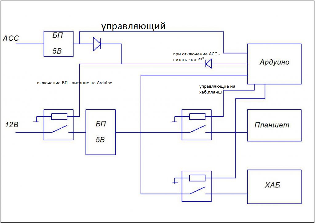

Если я верно все понял..
То остается 1 вопрос.
*когда же подавать или постоянно ли подавать сюда питание ?
Если в loop отслеживать обрыв Асс - то на долю сек питание с Arduino пропадет.. не стабильно!
- или подавать постоянно ?
Все же меня смущает подача 5в и... даже 1А на входной Пин Arduino..читаю на офф сайте, везде значится что подавать больше 40мА - не стоит.. как вариант ставить резистор ?
Так же написанно что есть встроенный стабилизатор с 12в на 5в - и можно подавать от 7-20в (пик) лучше 6-12.
- возможно у меня параноя
Просто проводок АСС (5в) вставить в Пин ?..
Там где я написал "питает Arduino" - я имел в виду и периферию

Если честно с программированием ардуинки пока не сталкивался, жду ее.
Ардуина у нас по схеме питаеться общим питальником, который запускается от АСС и дальше, после запуска ардуины поддерживается еще с ее пина.
При пропадании АСС идет только с ардуины и на ней запускается таймер на выключение.
Nexus 7 2013 Geely Emgrand X7
