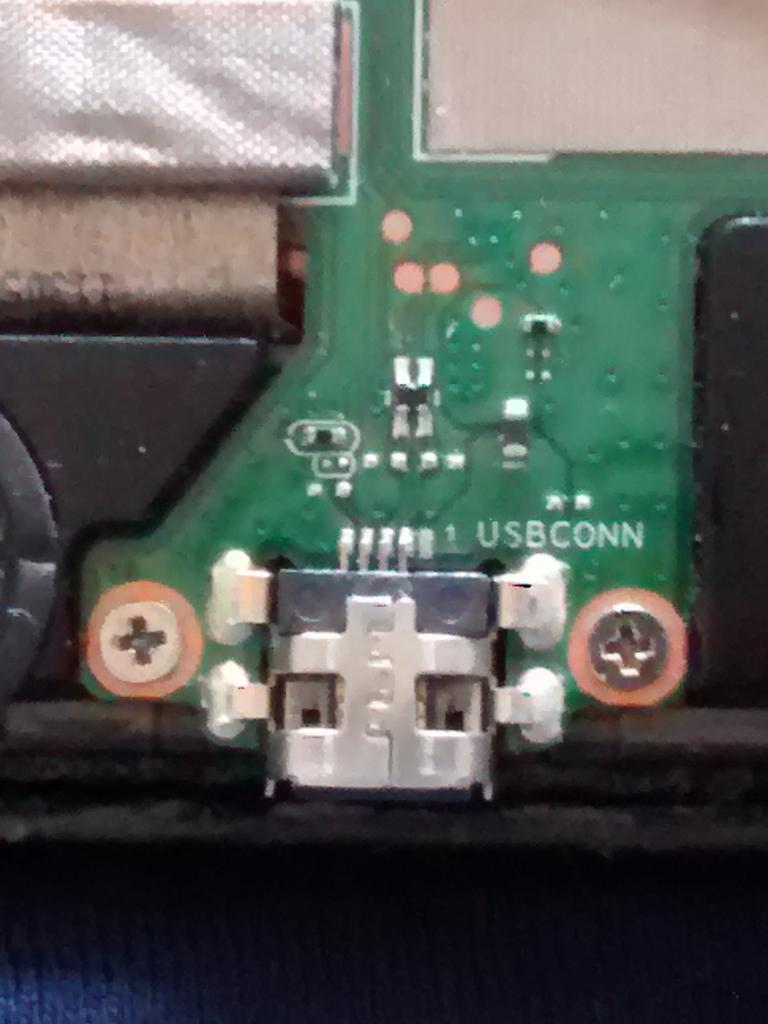

В чем может быть проблема. Паяюсь к точкам на плате, те что залужены и идут вроде как сразу от разъема. И не могу получить с них сигнал.
Если подключаю через OTG, то все сразу подключается (ардуинка).
В чем вообще там может быть косяк?
Провода данных пробовал менять местами. Вставлял OTG, когда было подключено через точки. Единственное что, не паял плюсовой провод (через OTG он идет конечно), может это как то влиять на ардуину?
Сама ардуина (pro micro) запитана через ACC.
UPD
Проблему решил, на ардуину правда нужно подавать питание, на usb порт.
