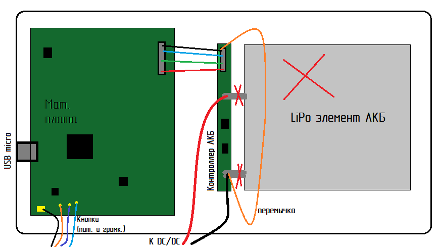

Нарисовал...

в общем под металлической оболочкой находится платка внешне похожая на KIS-3R33S выдает 5v 4а. у меня был порванный usb от зарядки два провода плюс минус! вот так и подключал к контроллеру от батарейки!!!

Kent5601, так не пойдёт,нужны провода минимум 0,75мм и длинной как можно короче.

После советов решил съездить и купить такую вот штуку
подскажите как его настроить! поцепил к 12вольт с другой стороны замерял! крутил оба регулятора а вольтаж не меняется! что делать ума не приложу!
Свойства модуля:
- Входное напряжение: DC 7-35V
- Выходное напряжение: DC 1.25 - 30V (регулируемое)
- Максимальный выходной ток: 3А (если выходную мощность более 15 Вт необходим радиатор)
- Регулировка тока: 0 - 3A (регулируемая)
- Минимальная разница напряжения: 2V
- Выходная мощность: Естественное охлаждение 15W, 25W с радиатором
- Эффективность: Макс 90% (выше выходного напряжения, более высокая эффективность)
- Выходные пульсации: 20M Частота обновления, вход 12 выход 5V 3A 60mV (макс)
- Повышение температуры максимальной нагрузке: 45'C
- Ток холостого хода: Типичная 10мА (12В до 4,2)
- Регулировка нагрузки: + / - 1%
- Регулировка напряжения скорости: + / - 0,5%
- Скорость динамической характеристики: 5% 200US
- Рабочая температура: от промышленного класса (-40C до +85С) (температура окружающего воздуха превышает 40 градусов, то использовать доп охлождение)
Kent5601 вне форума   Ответить с цитированием

Сообщение от Kent5601 Посмотреть сообщение
Вы так и не ответили что подключали в USB разьем первого блока питания, но я предположу, что какую нить обычную зарядку с мощностью 0,5 ампера. Не будет это работать ! Далее Вы снова купили какое то г.......
Как так не меняется напряжение ? Такого не должно быть ! В общем оба этих блока это мусор. Купите качественное питание и будет Вам счастье. Провода должны быть как минимум 0.75 квадрата, а лучше 1 квадрат ! И кто Вас учил скрутками подключаться ? И смешно и плакать хочется одновременно.... Никакого контакта не будет в таком случае...
Если будете продолжать эти нелепые эксперименты, Ваш планшет отправится на свалку.

Сообщение от nexus Посмотреть сообщение
Человек уже отвечал на ваш вопрос. Повнимательнее.
Разъем USB это вообще-то выход. Просто провода используются ну очень тонкие. А так же нужно использовать хороший,мощный блок питания на 12В для экспериментов дома.
Nexus,чем вам блоки питания не угодили? У меня стоит подобный последнему и проработал 1,5 года без проблем. Теперь перебирается в другую конструкцию.
Ссылка на первый DC/DC : http://www.dx.com/ru/p/dc-6v-24v-to-...6#.VPntOY4YHIU и как из него сделать регулируемый :http://www.ebay.com/itm/5pcs-DC-DC-4...-/170910686725 А здесь обзор на русском :http://easyelectronics.ru/modulnyj-d...yec-sd200.html
Должен регулироваться. Одна регулировка тока друга напряжения. Возможно вы неправильно измеряете.
