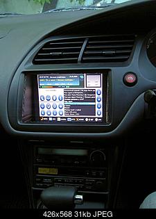

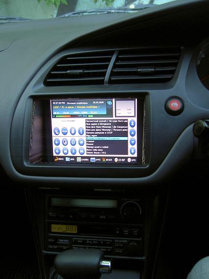

Фоток щаз много нет, выглядит вот так:
Название: 8 дюймов.jpg
Учитывая, что родная дырка в торпеде 7 дюймов, а надо было впихнуть 8 дюймов решил не пилить родную накладку на торпеду, а поставить монитор не параллельно плоскости торпеды, а под наклоном.
Получилось неплохо, похоже на то как сделан моник в ниссане примере.
И что самое главное - гораздо вандалобезопаснее. Крепление моника на здоровенную скобу, которая в итоге крепиться на несущую конструкцию самой торпеды.
Осталось закрыть боковинки посимпотнее (щаз там временные заглушки из крашеного картона )

Не, салон у меня как раз темный. На фото стоит "ночной" режим (где-то 40% яркости).
