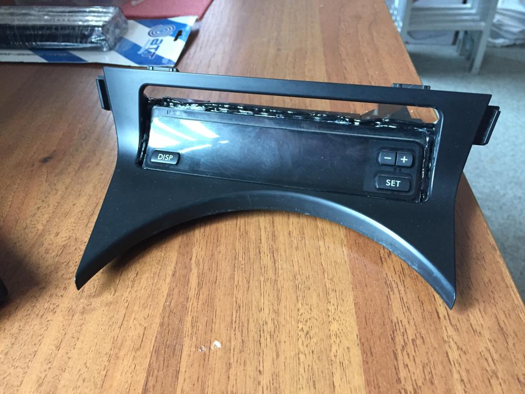

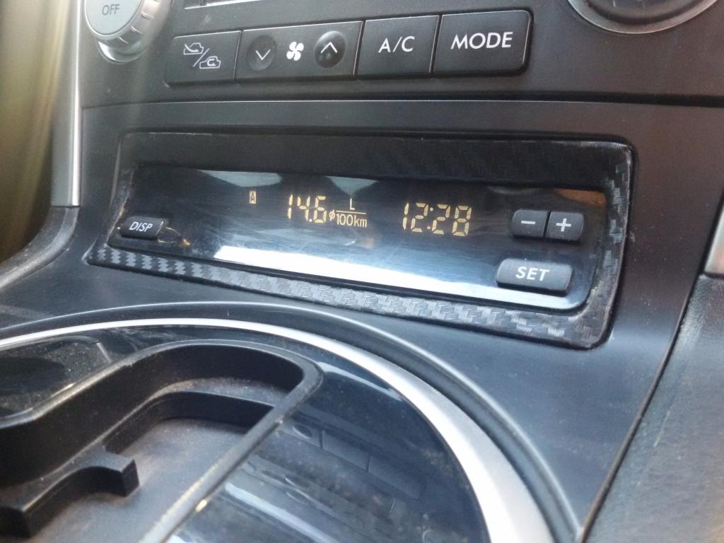

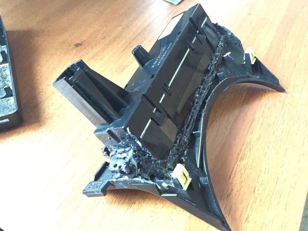

Рамку делал сам из эпоксилина. Сначала закрепил комп на термоклее, затем залепил эпоксилином. Шпаклевал, зачищал. Потом обтягивал 3д карбоном. Получилось немного по колхозному, все никак руки не дойдут переделать. Колодку пришлось дотягивать (примерно 50 см удлинял кабель). Это самое простое в данной переделке ))
А за номерок спасибо! Узнаю сколько стоит.
Фотки сделаю завтра если еще актуально

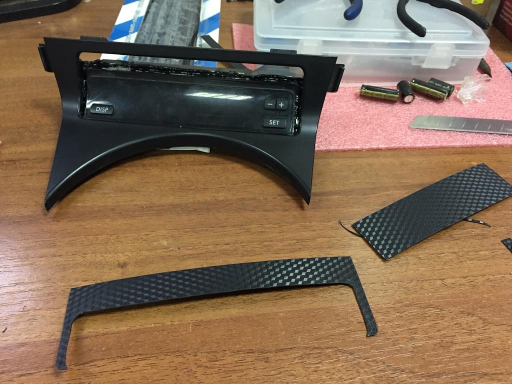

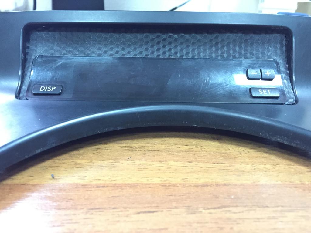

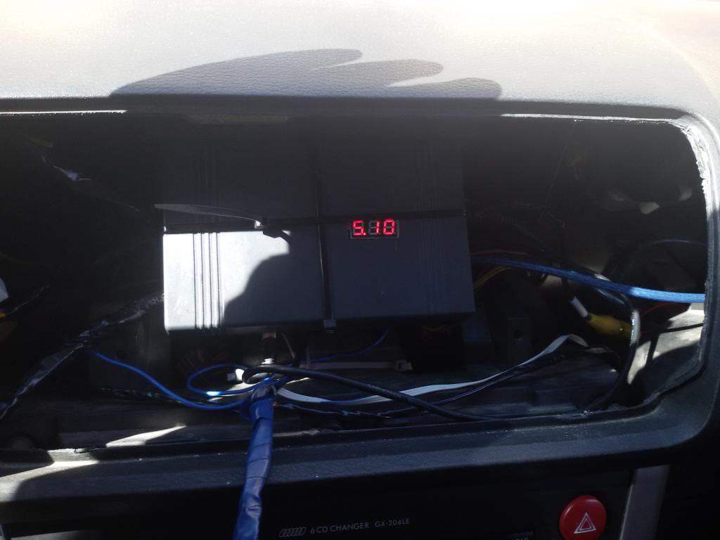

Наконец добрался до бортового ПК. Решил убрать колхоз и сделать что-то поприятнее
Что потребовалось:
Папка для бумаг из плотного пластика. Он достаточно гибкий
Термопистолет
Ножницы

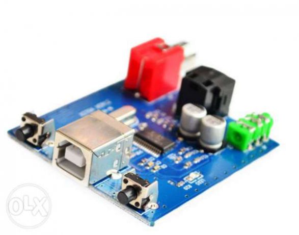

Да. Еще добавил USB ЦАП. Звуковая недорогая, на чипе 2704 но получил массу приятностей:
1. Полное отсутствие аудиопомех
2. Немного поприятнее звучит
Кроме этого пришлось заменить блок питания. Началось все с перезагрузок планшета при включении стертера. Голову сломал. Питание выдает нормальное под нагрузкой, но планшет перегружается. Опытным путем выяснил что причина в блоке питания. Тач что, товарищи, не экономьте на БП!
Блок питания тоже недорогой, но пока работает на отлично. посмотрим что будет дальше
Брал тут. Ребята понравились своей оперативностью
http://ardu.net/ru/istochniki-pitani...219893846.html

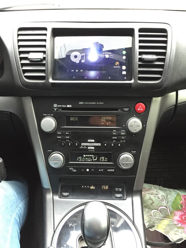

Фотки интерьера
Название: 2015-11-23 13.58.29.jpg

Пленку добавь, а то постороннее изображение на экране
