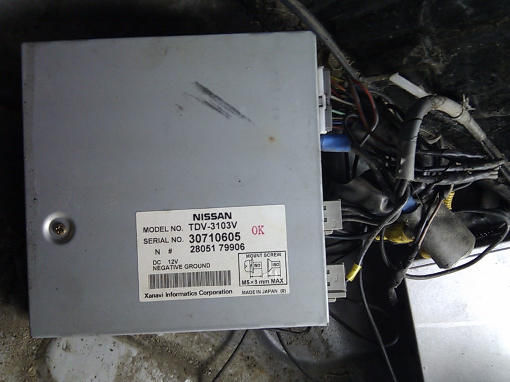

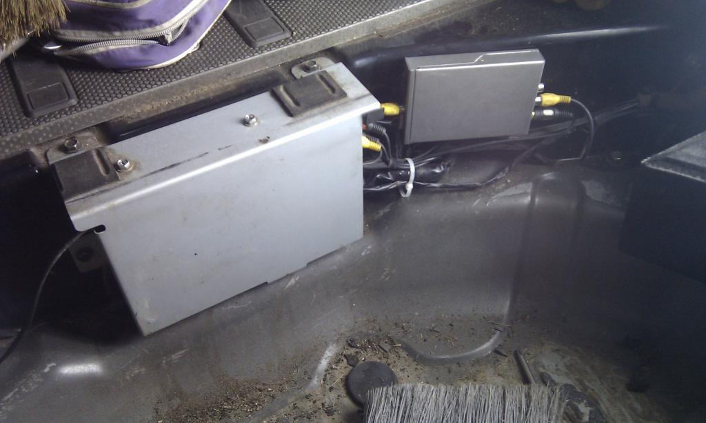

вот это в багажнике стоит
ID:	36262   Нажмите на изображение для увеличения

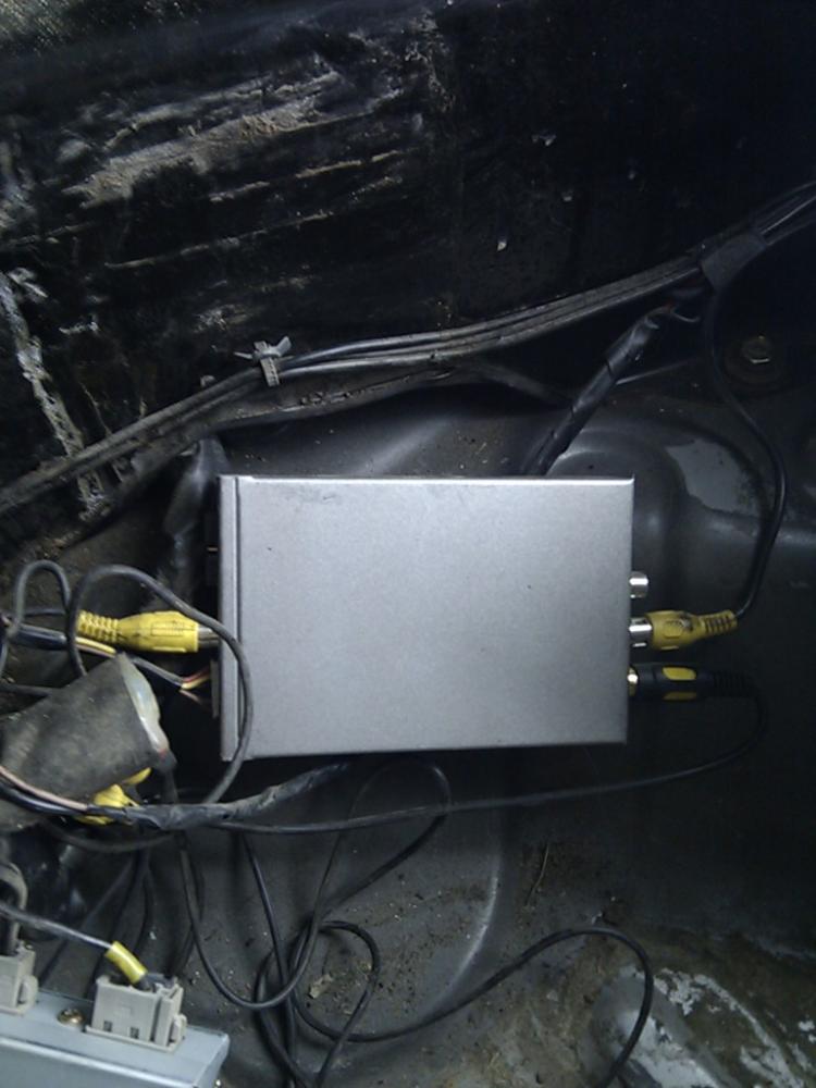

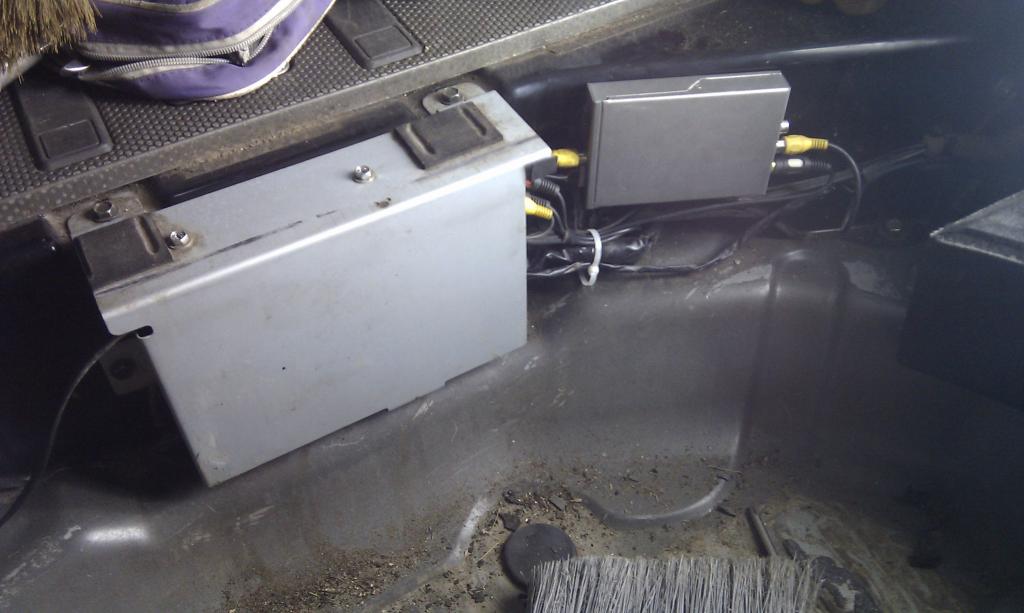

общий вид

А что там за коробка с RCA раъемами рядом? Вот чего нагуглил про Тюнер TDV-3103V:
"С ТВ-блока (тюнера) выходит только видеосигнал и аудио. ФМ_тюнер стоит вместе с СД и МД-блоками. Так вот внутри ТВ-блока стоит тюнер ALPS TSDN1-009A. В Google можно найти схему его подключения, хотя и на плате все подписано и понятно."
Похоже, что организовать видеовход NTSC несложно
А вот и фоточки внутренностей нашлись
А вот и все нашлось как сдеать видеовход. Ничего сложного.
Я бы уже курочил коробку и грел паяльник
ЗЫ: Я оказался прав. Есть заветный разъем для видеовхода и пин замыкаемый на землю для его активации
