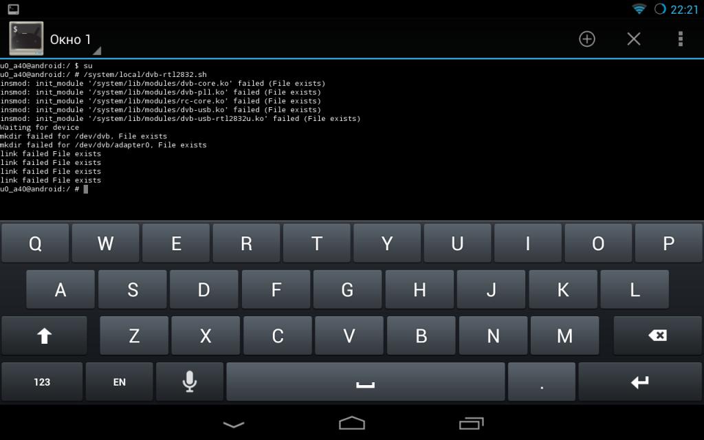

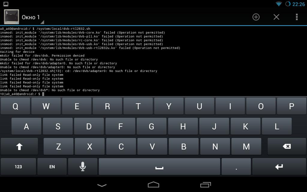

Скриншот терминала после ввода команды можно? и давай-ка в скайп, то нафлудим
первый скин ввел сначало права su
и после /system/local/dvb-rtl2832.sh
на втором скине просто сразу ввел

u0_a40@android:/ $ su
u0_a40@android:/ # /system/local/dvb-rtl2832.sh
insmod: init_module '/system/lib/modules/dvb-core.ko' failed (File exists)
insmod: init_module '/system/lib/modules/dvb-pll.ko' failed (File exists)
insmod: init_module '/system/lib/modules/rc-core.ko' failed (File exists)
insmod: init_module '/system/lib/modules/dvb-usb.ko' failed (File exists)
insmod: init_module '/system/lib/modules/dvb-usb-rtl2832u.ko' failed (File exists)
Waiting for device
mkdir failed for /dev/dvb, File exists
mkdir failed for /dev/dvb/adapter0, File exists
link failed File exists
u0_a40@android:/ #
