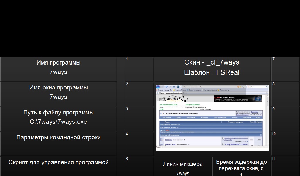

Ребята добрый день!!!
Не могу подружить 7ways (версия 1.05.720) и iCar DS 1.7.0.50 (Chameleon skin 2014.11.09).
Перепробовал все предложенные здесь варианты. Программа навигации запускается, далее черное окно с надписью "Запуск приложения".

скрин настроек покажи.

Настройки такие

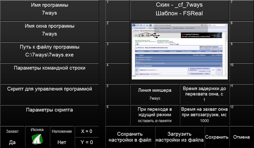

Извиняюсь за прошлое сообщение. Еще не разобрался как правильно заливать изображения.

Попробуй загрузить настройки из файла....при этом не забуть Изменить путь к запускающиму файлу.

Если программу навигации выбирать через кнопку "Выбор GPS" то все замечательно заработало, а вот если кнопка "Навигация" то все по прежнему. Я так понимаю "Навигация" выбирается через iCarDSConfig
