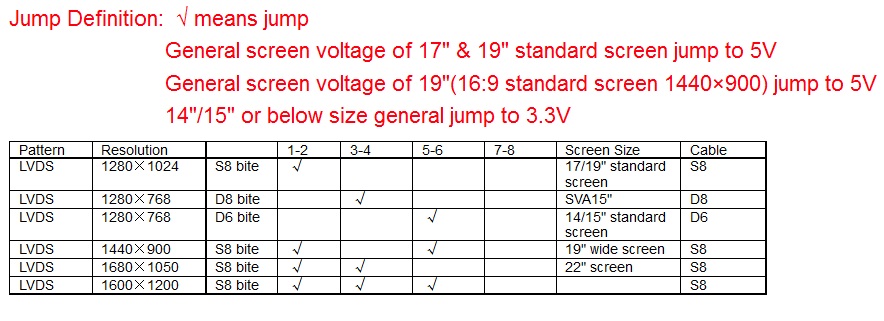

Доброго времени суток. купил вот такой китайский универсальній контролер:
http://www.ebay.com/itm/221149183532...84.m1423.l2649
даже нашёл на неё документацию (почти она только на моей чип распаян 2271 :
http://www.encore-electronic.com/med...680L-300AT.pdf
Но на этом застопорился. на плате есть разъём для подключения програматора но никакой информации нет какой програматор и как с ним быть. Может кто-то сталкивался с таким чудом техники?

Насколько я понял из описания лота на ебай его не нужно прошивать, разрешение переключается джамперами по таблице, таблица приведена в теле лота.
А слона то я и не заметил. Огромное спасибо, как я мог этого не увидеть ума не приложу, перечитывал раз 20 описание и разные мануалы а оно вон как . В понедельник буду играться перемычками
Ещё раз Огромное спасибо за быстрый ответ.
