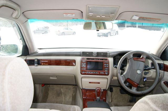

вот тут и прояляются прелести распределенных систем
при наличии 2-4-х зон климата вот тут где просматривается выезжающий монитор?

Сообщение от MasterCat Посмотреть сообщение
из центрального воздуховода, там десятка поместится!
вообще непонимаю зачем делают центральные воздуховоды?.....
ну так там сниффер же. или монитором будем плавно размахивать? "10 пробовал. фигня. нарушается концепция интерьера, смотрится безобразно. теперь на полке лежит.
