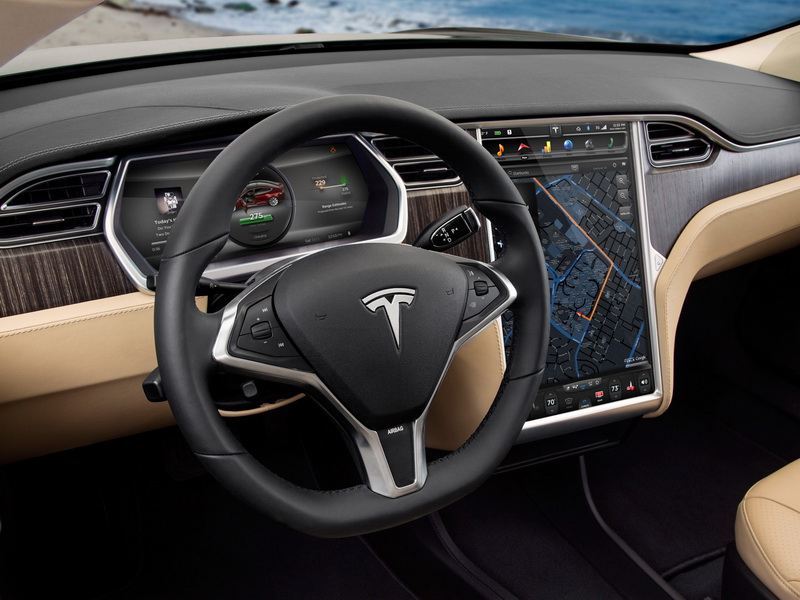

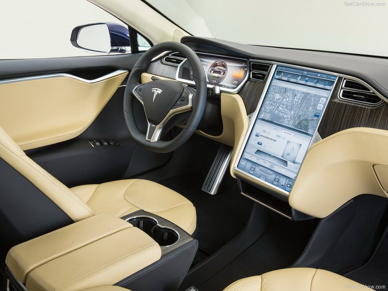

Меня на создание этой темы сподвигнули эти фотки Теслы.
Вложение 32040
Вложение 32041
Действительно, а почему именно 7 дюймов и в ландшафтной ориентации? Так повелось с прошлого века. А почему не 10 дюймов и в портретной ориентации? Сейчас появилось много китай-планшетов с диагональю 9,7 дюйма FullHD Ретиной. У большинства есть БТ по которому можно прикрутить ЖПС, диагностику и много чего. Появились даже модели с USB 3.0/

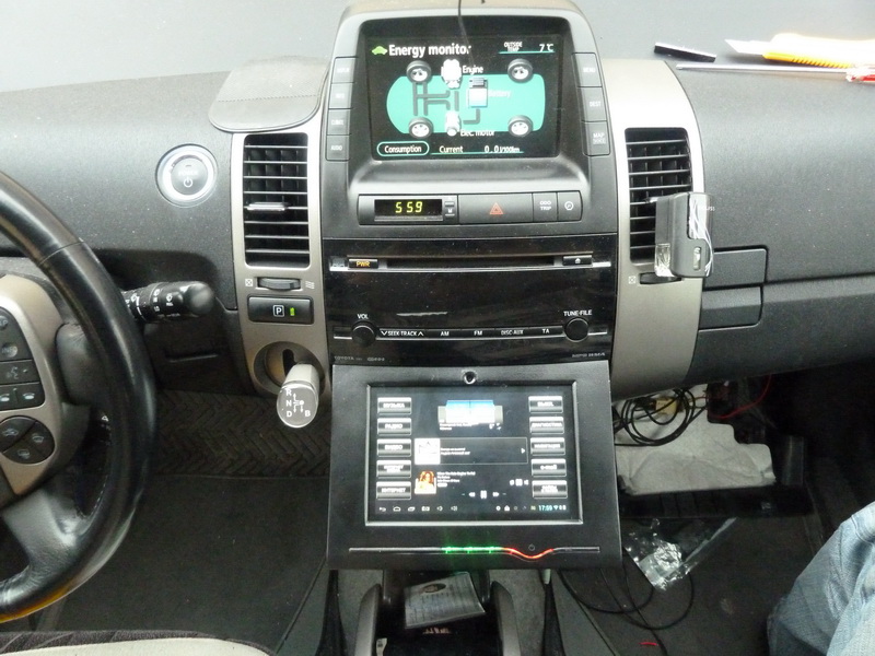

У меня сейчас так.
Вложение 32042

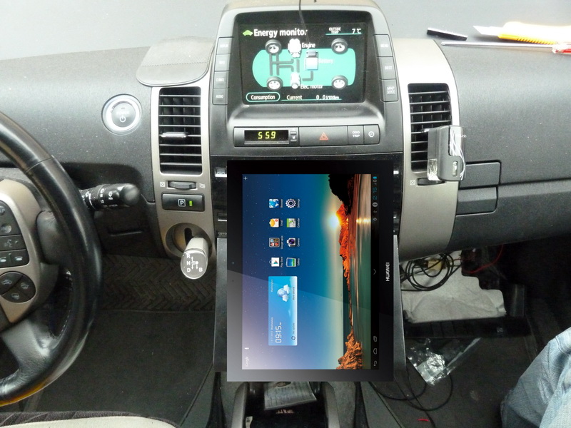

А почему бы и не так?
Вложение 32043
s.m. 23.07.2013 20:41
ТВ стик только s.m. внедряет в свое авто
на правах оффтопа - да в общем-то решил почти все уже - сейчас пилю аппаратные кнопки для управления с морды магнитолы - энкодер уже работает, кнопки переделываю, ибо работает плохо. Еще очень хочу вкорячить регистратор - железка приехала - начну присобачивать где-то сбоку - в компе будет только просмотр записанных файлов как с обычной флэшки. Еще хочу оживить LCD магнитольный для полного фэншуя, но он пока не поддается, поэтому хз, будет ли вообще это.
А по поводу Теслы? Не несет это НИКАКОЙ смысловой нагрузки, ибо поездив с компом, хочу, нет ХОЧУ аппаратные кнопки управления некоторым набором функций, ибо только это не отвлекает от процесса вождения. Громкость и приглушение у меня уже аппаратные есть, будет еще как минимум переключение источников (радио-плеер) и смена треков / настроек радио + быстрый доступ к Аудио настройкам (тембр / баланс и т.д.). Да, это олдскул, но у меня это в первую очередь навороченная реинкарнация магнитолы.

Так и возвращаясь к вопросу - ЧТО мы будем выводить на эти 9.7 дюймов?
Морду климата и ту же мультимедию?

s.m. 23.07.2013 21:00
Твои 5 дюймов тоже концепт, имхо.
Для навигации, камеры заднего вида и показать, а "что там играет сейчас?" хватает.
Еще думал про TabletTalk - все таки есть микрофон в стике...
Но неизвестно, как он будет будет работать в том месте, где будет стик - под крышей возле плафона освещения. Скорее всего никак.
Кстати, в моей прошивке в стоке есть выбор аудиокарты на вход и выход в настройках звука! И там автоматом выбран USB Audio, если он есть. Так что в теории можно подоткнуть USB-микрофон для скайпа и т.д.
admin 23.07.2013 21:50
Уже есть карписишники которые инсталлировали себе такой монитор для CarPC И вертикальный скин для CF нарисовали
http://compcar.ru/forum/attachment.p...1&d=1358927262
