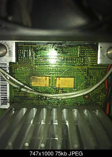

Ну так у меня еще Цивик На нем вообще коврики тряпошные зимой. Несколько месяцев назад забирал комп из Цивика домой - внутри чуток пыли (от ковриков как раз) и все. Комп отъездил 3 зимы.
Вложение 30817
