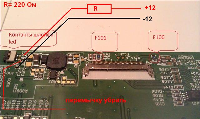

С даташитом все нормально.
Питание 3.3,5 и 12 вольт это питание цепей матрицы( зависит от конкретной модели)
К питанию подсветки эти параметры не имеют отношения.
На контроллере ,на разъеме питания подсветки - обычно,по умолчанию 12 вольт.
То есть тут надо очень четко представлять с какой матрицей будет работать контроллер.
подстветка не работает даже напрямую +5)
Естественно-этого уже мало.
Попробуй подключить по этой схемке.Не забудь убрать нулевой резистор-перемычку.
