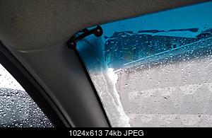

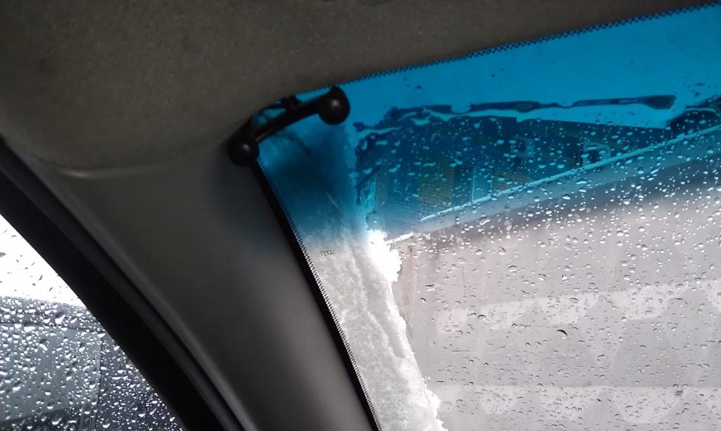

Я не использую микрофоны совмещенные с мониторчиком.
Используется выносной микрофон закрепленный в районе потолка на левой стойке.

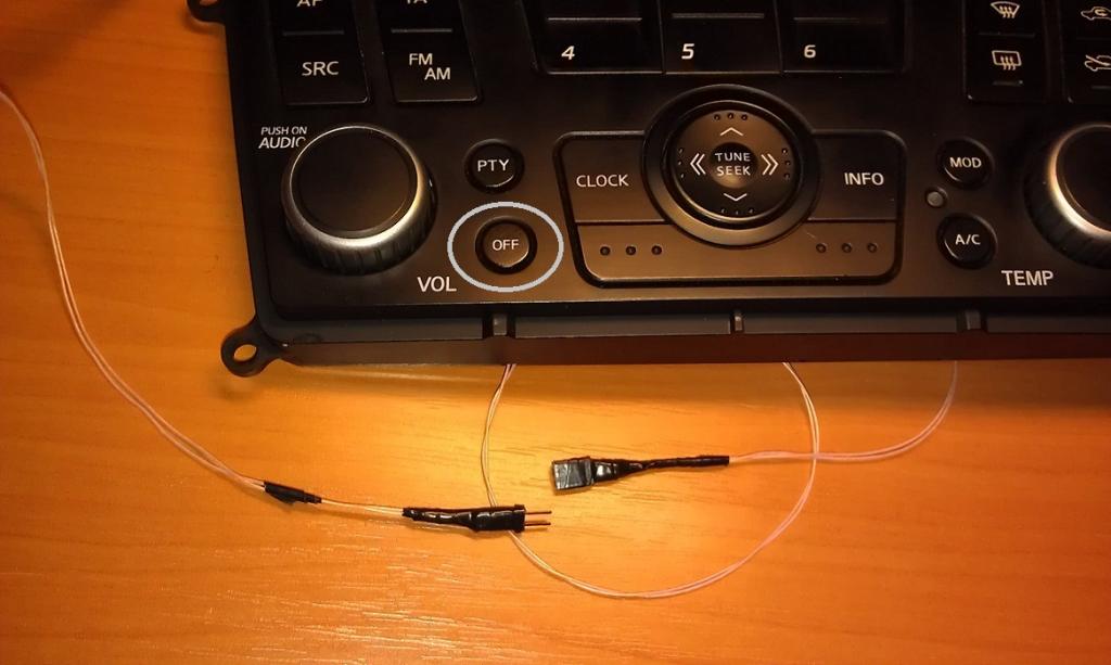

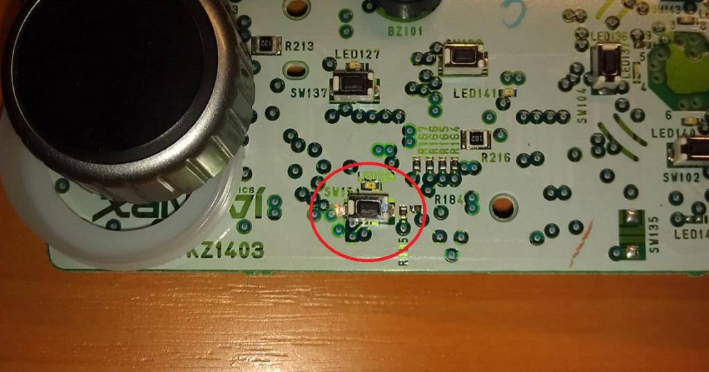

По умолчанию Продолжение установки

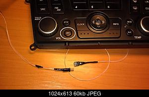

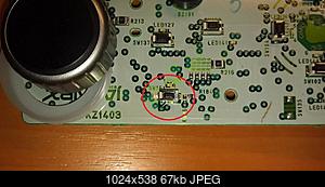

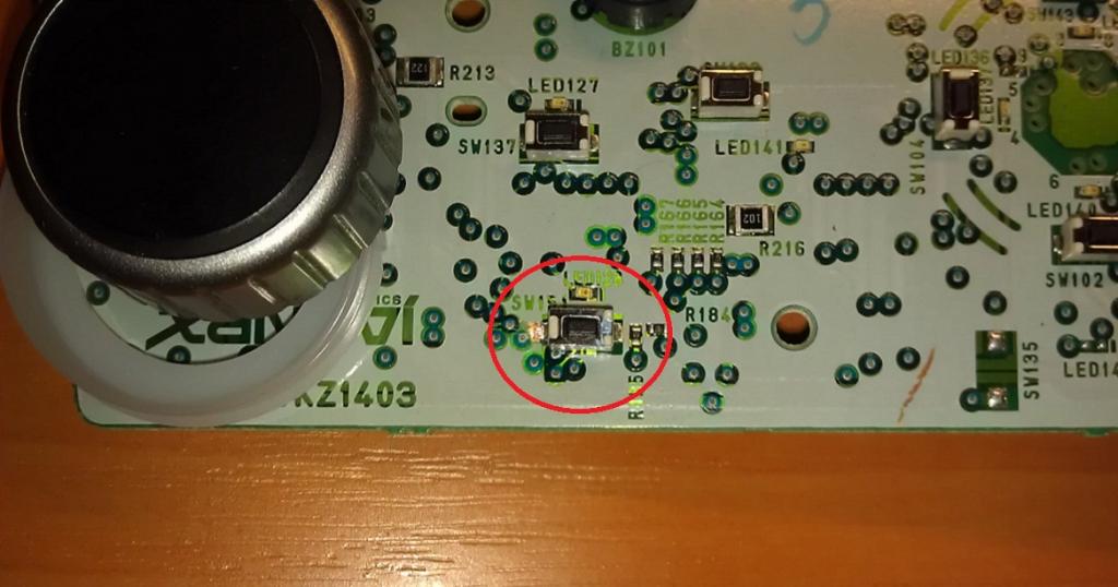

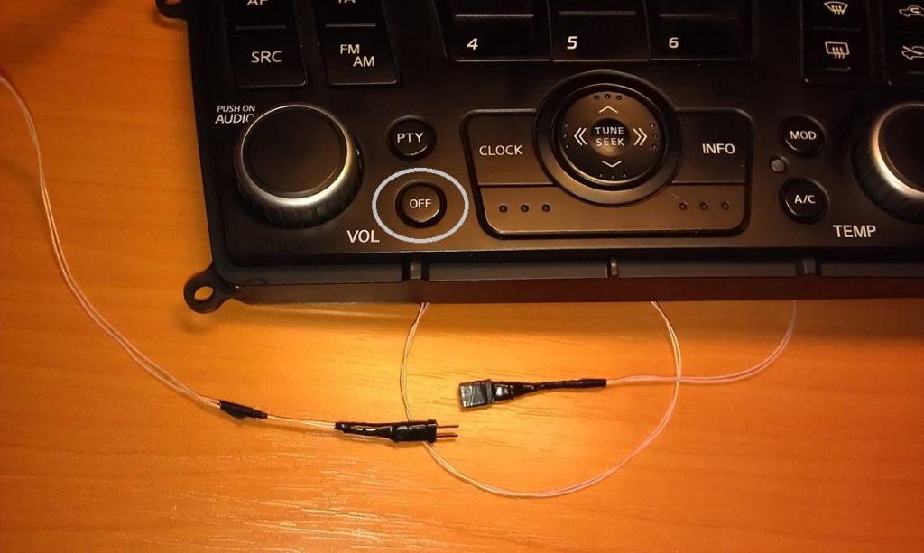

Медленно продолжаем.
Расковырял штатную плату панели "N-Form". Так-как штатная магнитола не используется, ее кнопки управления незадействованы.
Кнопочка "OFF" оказалась очень кстати. Будет подключена к Nexus. Куда, думаю, понятно.
Название: кнопка на плате.jpg
ID:	30273 Нажмите на изображение для увеличения
Название: разъем кнопки.jpg
Есть еще незадействованный энкодер с нажатием. Он пока в резерве.

попробовал сейчас только что регулятор громкости (энкодер) в мультимедиа-клавиатуре дефендер - работает, так же как и кнопка Mute. Прошивка CM9, в других наверняка будет так же. Можете попробовать прикрутить такую клаву
Старый 10.03.2013, 13:57   #30
Alex-NN
Аватар для Alex-NN
Регистрация: 11.05.2008
Возраст: 56
Город: Дзержинск
Машина: Nissan Almera N16
Сообщений: 1,015
У меня нет вопросов к регулировки громкости. Энкодер магнитолы прекрасно с этим справляется.
Было бы здорово использовать энкодер, например, на листание треков как-нибудь через ардуино. Но боюсь у меня не хватит квалификации написать скетч.
Поможешь?
