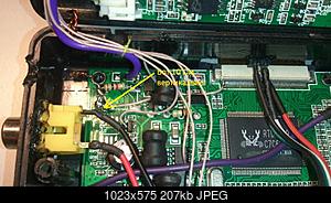

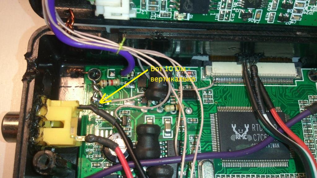

Добрый день, вопрос такой, по фото в принципе почти все понял, только не понял куда переносим резистор с пометкой "переносим" и на сколько я понял именно его увеличиваем до 10ом?

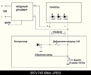

Вот сюда я перенес. Просто тут места побольше.

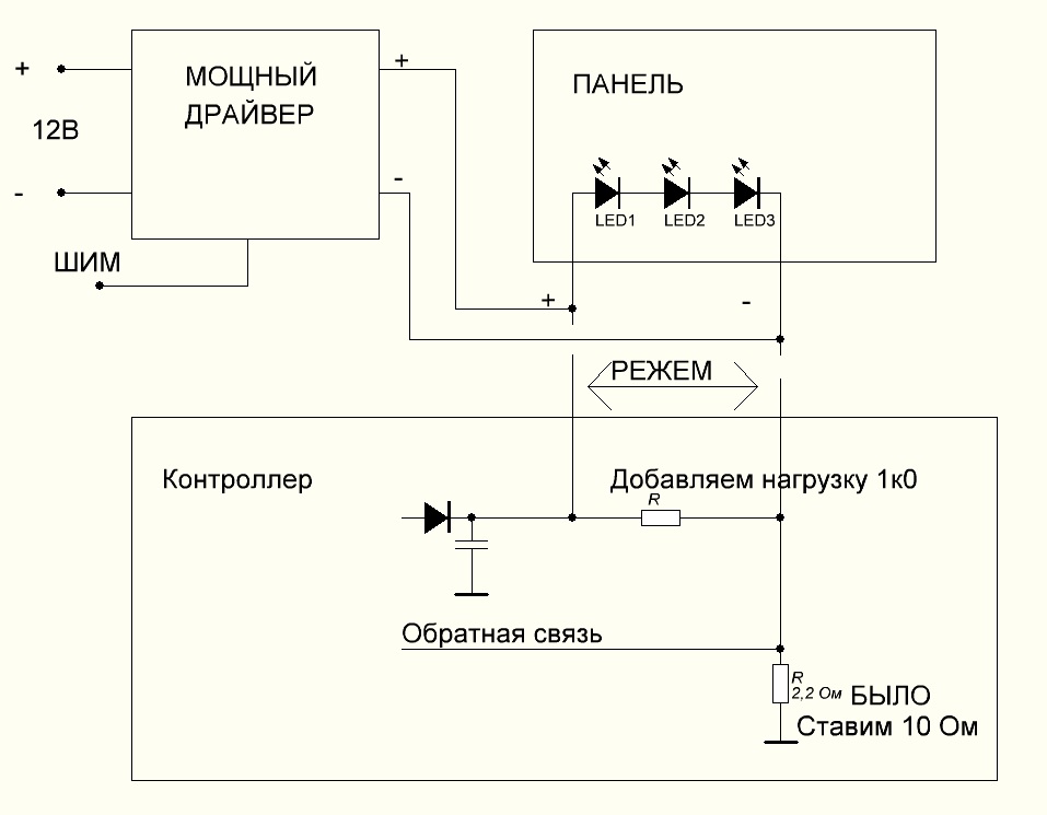

А так можно делать кому как угодно. Суть такая -
2.2 ома увеличиваем чтоб разгрузить встроенный преобразователь. Пусть работает на пятую часть мощности. 1 кОм ставим для нагрузки - иначе напряжение зашкалит, а оно еще используется в контроллере.

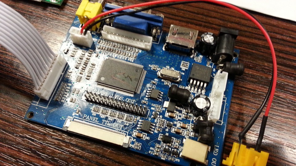

Забрал сегодня контроллер с матрицей, контролелр оказался немного другим но не суть, питание подсветки на матрицу идет прямо внутри TTL и подключить внешний драйвер проблематично.... самое плохое что померять ток подсветки тоже очень проблематично... думаю вот что делать

так померил ток, получилось 81ма по даташиту на матрицу, она кушает 360 значит придется пилить контролер...
только на сколько я понял при такой схеме подключения перестанет работать встроенная регулировка яркости, у вас это решается управлением шимом в драйвере, а есть ли возможность подключить этот драйвер просто вместо стандартного?
И еще такой вопрос думаю может взять модель драйвера попроще
что нибудь типа ARPJ-LDR12350-1 у него максимальный ток 350ма что для меня в принципе за глаза тогда не придется ничего нигде ограничивать... или все таки лучше взять с запасом ибо не понятно что там внутри и как и он в итоге не выдаст заветные 350ма?
