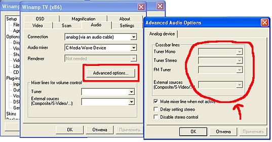

насчёт звука это конечно пальцем в небо (просто я так нашёл на своём бехолдере звук)
глянь на всякий случай настройки на картинке.
Там по идее можно поперставлять каналы звука

пробовал уже лазил везде, у тебя соединение аналоговое стоит, а у меня по любому будет digital через DirectShow ....... у меня карта Aver TV USB 2.0 Plus вот радио в нем более-менее сносно пашет....... должен же быть выход......
я уже и Dscaller ставил и FLY 2000 FM никто его не хавает этот тюнер, кроме родной софтины, картинка есь, звука нет.....
