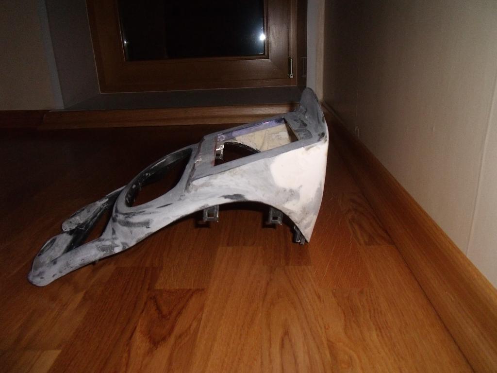

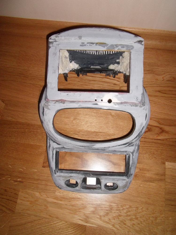

Не забудь сделать козырек от солнца - очень помогает
Вот я так делал

Сообщений: 2,045
Самое интересное то, что при обсуждении инсталла мониторов часто звучит, вот -бы повыше поставил.
В данном случае монитор просится пониже, с небольшим доворотом к водителю. Главное тут то, что рамку
наверное недорого можно прикупить для экспериментов. Я у себя без сожаления порезал, когда менял 7" на 8".
Правда всю зиму так и прокатался недооформив, трудно у нас в провинции с авто и скульптурным пластилином.
Блок с крутилками вниз переместить, проблема небольшая, я думаю.
