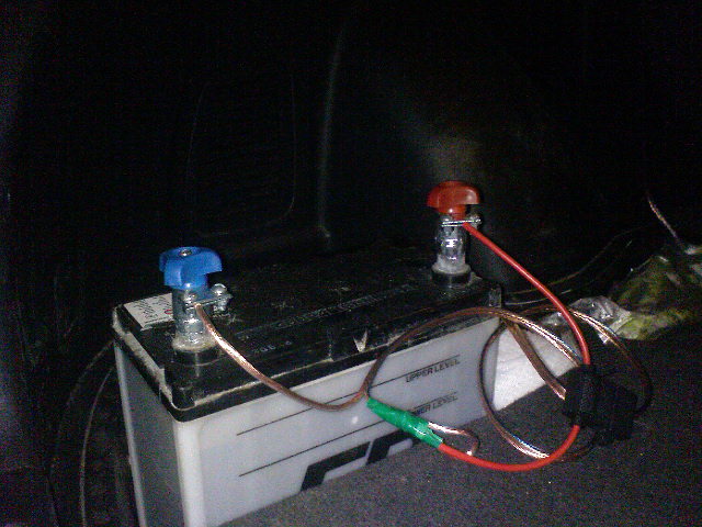

Jha01
Регистрация: 29.12.2012
Машина: Airtrek
Сообщений: 26
Jha01 is on a distinguished road
В общем ничего не вышло с регулятором, к сожалению, придумал временное решение - старый аккумулятор в багажнике =)
