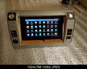

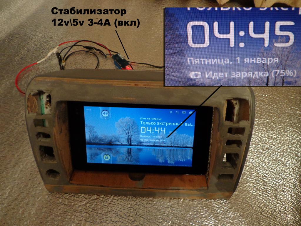

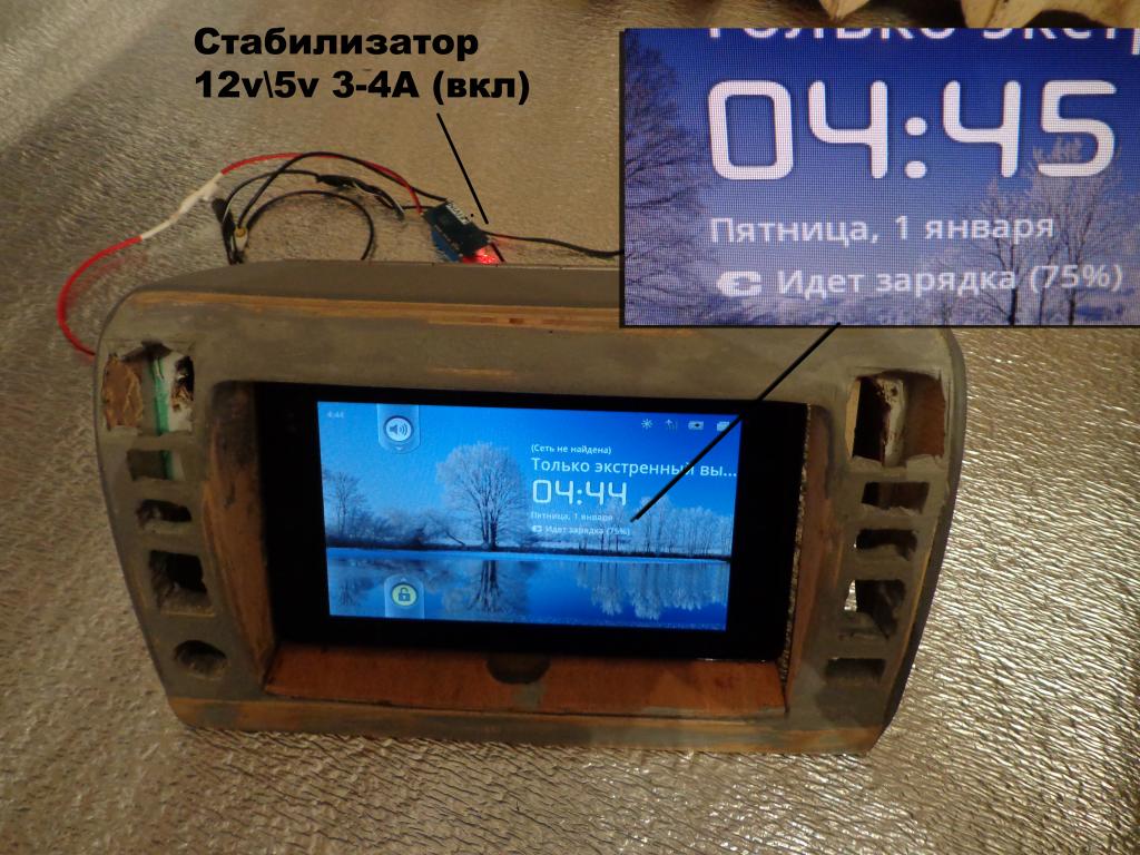

Что же..есть уже что показать..Удалось проверить работу разъёма на зарядку планшета.
Сделал переходную площадку для нижней части консоли,чтобы разместить планшет как нужно.
Осталось,вновь обтянуть карбоновой плёнкой,приделать кнопки,подключить питание к кнопкам,подключить динамики и расположить их в консоли,найти защитные решётки для динамиков.Покрыть всю внутреннюю часть консоли серым карпетом..и..установить в машину.
Есть одно но..Данный проект считаю предэтапным..т.к. делаю консоль на будущее..В конце всё же размещу,что-то более существенное либо другой планшет со всеми выходами включая регистрацию и полноценный юсб-хост,либо carpc на базе старого ноутбука..

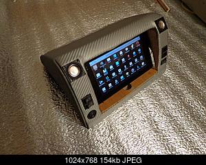

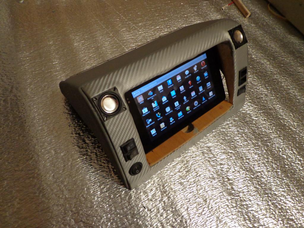

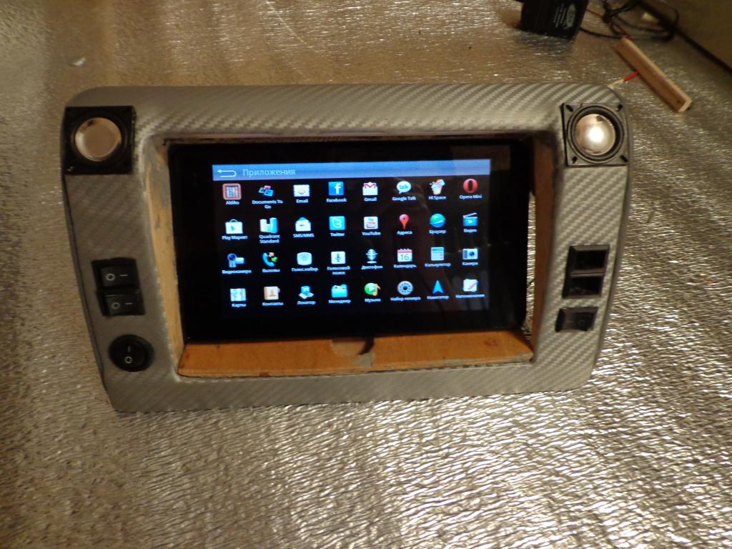

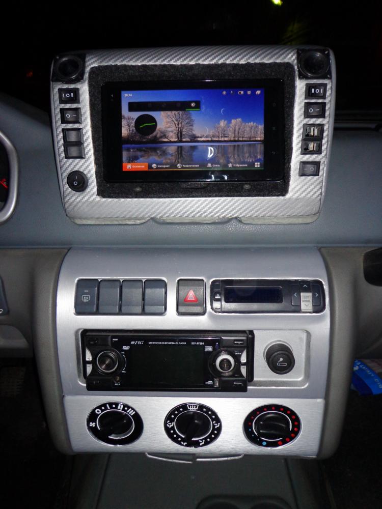

Обтянул карбоном...
Недочёты устраню потом.Не жалею что решил не прятать динамики а наоборот вывести их наружу)Осталось докупить кнопки и обтянуть карпетом

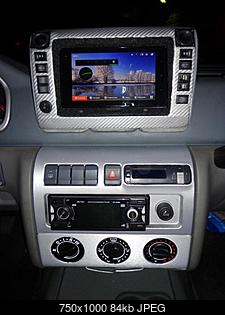

Мда...без вашей помощи мне не обойтись..
В снятом состоянии панель смотрится завершённой))
Но вот когда стал последнюю примерку делать..Колонки на панели выдают весь колхоз с головою Да и как-то карбон всё же смотрится не очень в отличае от плёнки под алюминий..
У меня только одна мысль воздуховод работающий..
Собственно что вышло
В общем нужны ваши идеи,любой совет как изменить вид панели..убрать колонки и что вместо них можно поставить...
Помогите советом друзья.
Центральную часть хочу сделать самым светлым местом в салоне и продолжить линию до конца центрального бокса..
Taifunfly вне форума   Ответить с цитированием

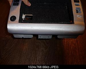

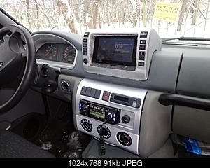

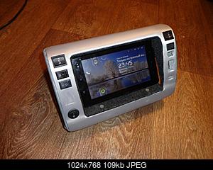

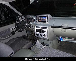

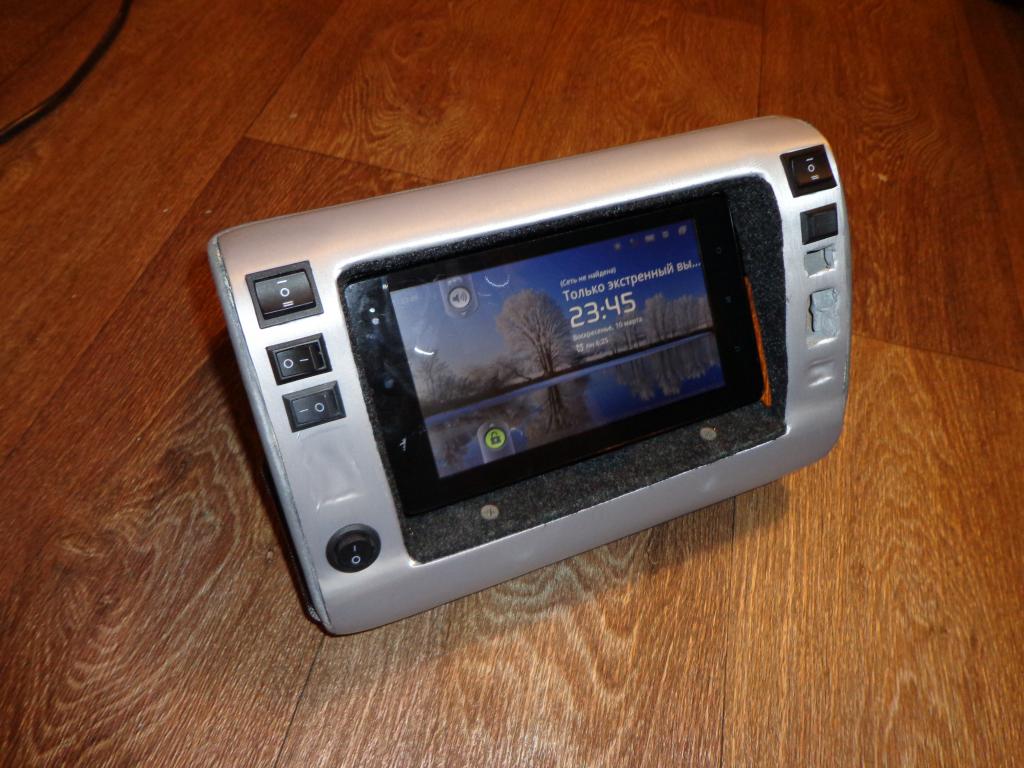

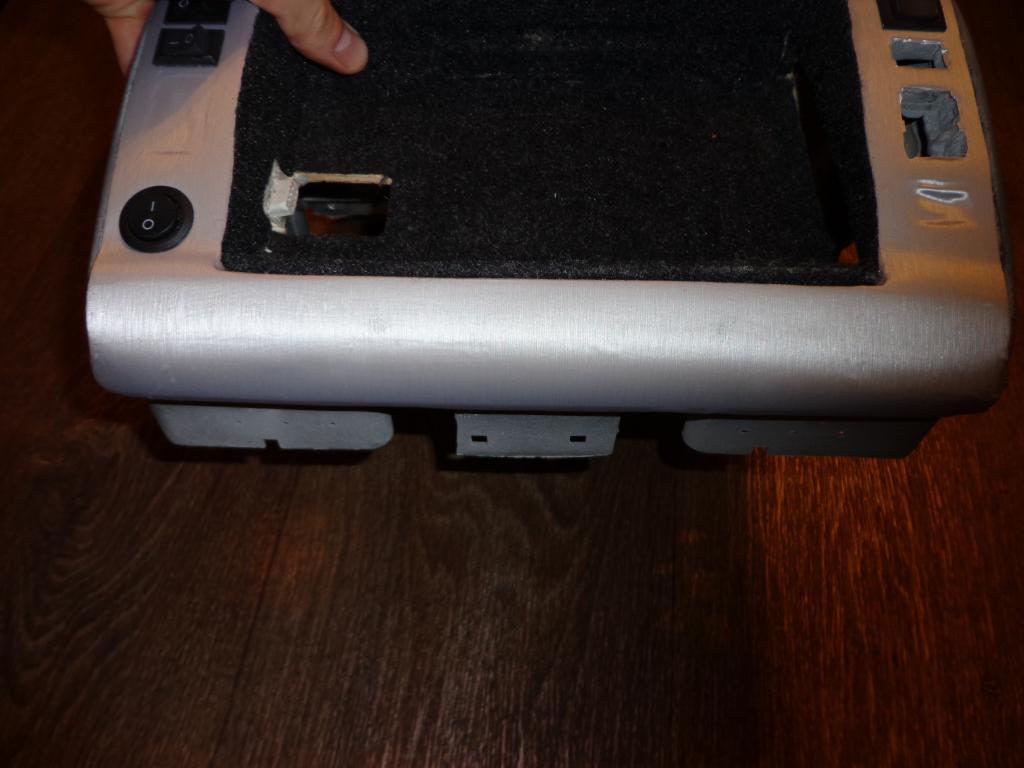

Решил поднять тему.
Убрал динамики,закрыл отверстия от воздуховодов центральных,путём увеличения толщины основания(низа) консоли.
Выглядит так.Нажмите на изображение для увеличения

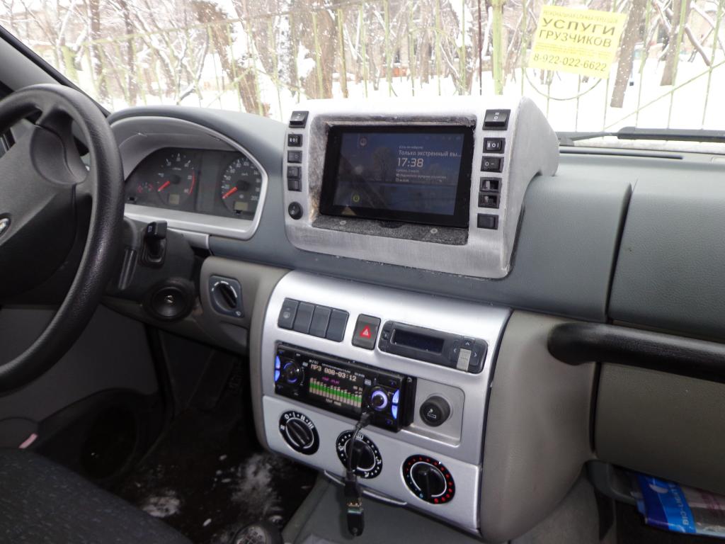

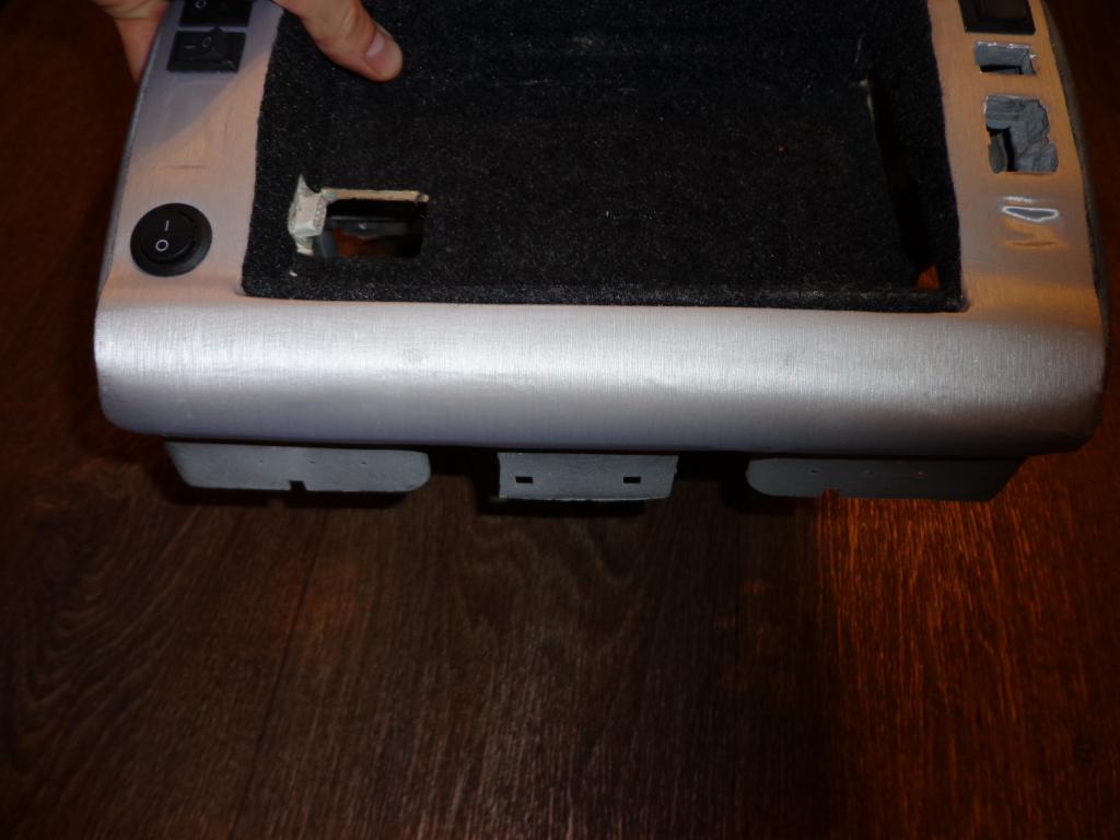

Крепится модуль-консоль снизу на штатные крепления воздуховодов.И вместо ненавистного мне карбона обтянул плёнкой под шлифованный алюминий.Так же сбоку приделал декоративные решётки.

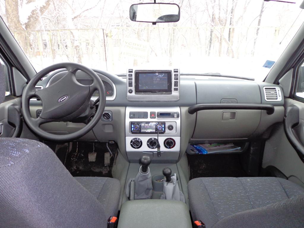

Видом я остался доволен.
Поездив немного и поразмыслив,всё же думаю что буду делать вместо снимающегося планшета-штатную установку.Возможно пока поезжу так,но сделаю на всякий случай все выходы+рамку.
-Звук решил выводить через стандартный 3,5 джек+усилок от китайских динамиков и попробую вывести эту приблуду на штатную акустику
-так же хочу спаять удлинитель microSD-SD,чтобы закружать фильмы,музыку,программы не через флешку, а через карту SD или микросд(с использованием адаптера)Таким образом решу проблему отсутствия нормального usb-host
-Думаю над разработкой оригинального интерфейса(рабочего стола)
-Ищу краску, чтобы покрасить кнопки в штатный тёмно-серый цвет.
