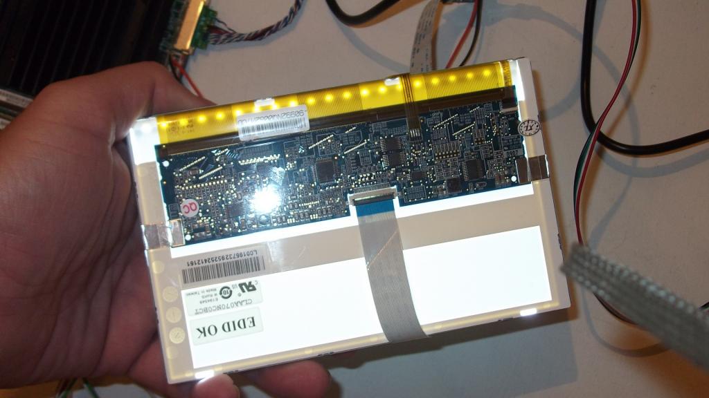

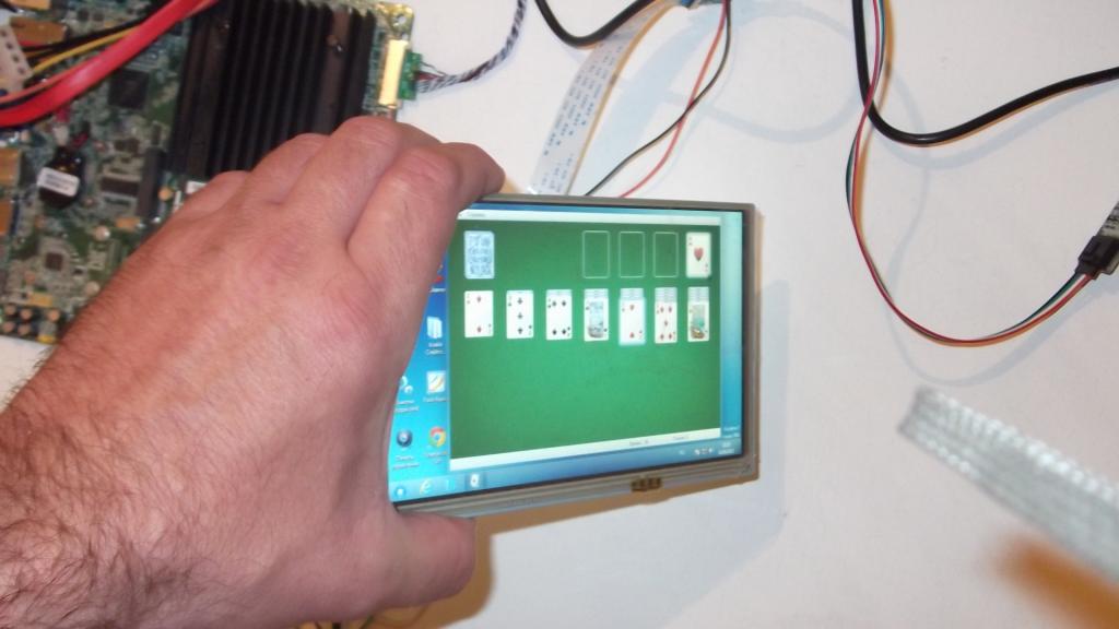

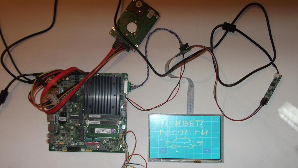

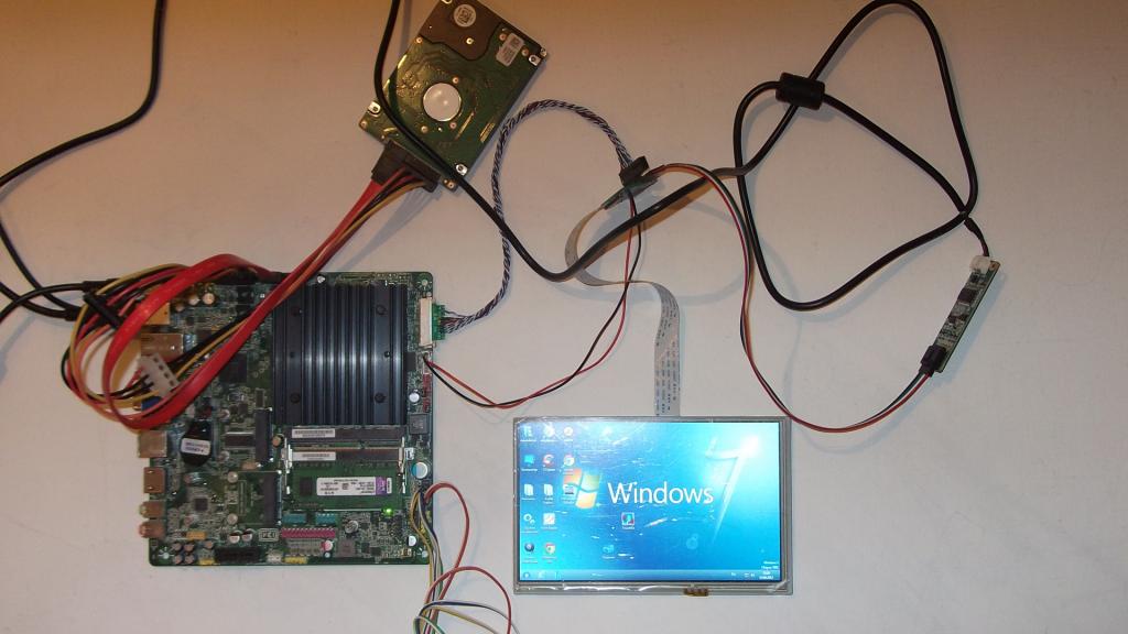

вообщем по большому счет без компа экран бесполезен) можно дешевле взять тупо экран я думаю, если реализовать тоуч технологию можно лишь таким замороченым способом а именно замутить комп в авто)

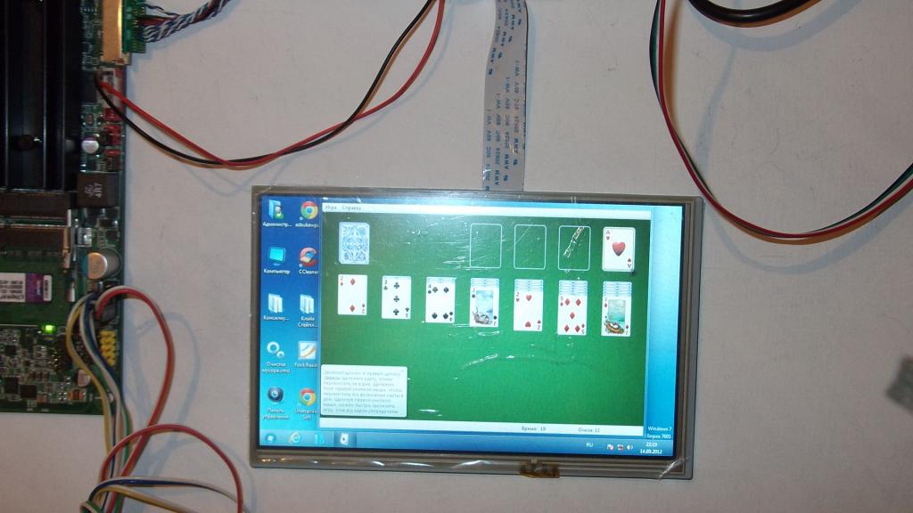

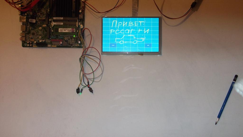

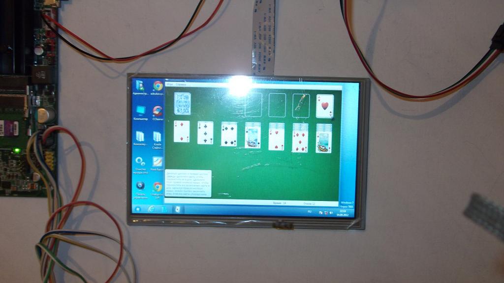

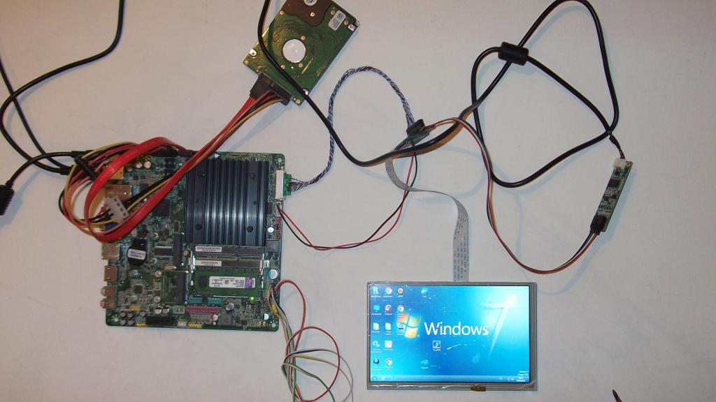

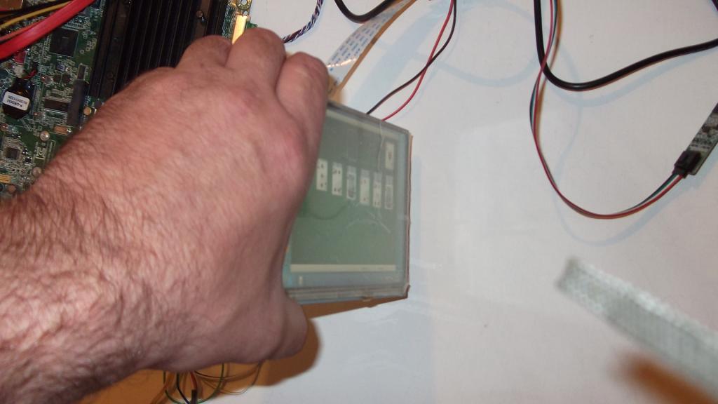

- Robax,если я конечно все правильно понял ),то попробую помочь.
Вот несложная реализация полноценного компьютера в авто.На матрице CLAA070NC0BCT с разрешением 1024*600 и материнской плате Intel DN2800MT.
Главная особенность матрицы - родной резистивный тачскрин,высокого качества.И неплохое,на сегодняшний день ,разрешение матрицы(разрешение 800x480 у матрицы LMS700KF07,мне кажется уже неудовлетворительным,24 битную цветопередачу я не считаю каким-то явным преимуществом относительно 18 битной,да и на ебеевской ссылке явно видна обработка изображения фотошопом- так не честно)))
Матрицу CLAA070NC0BCT можно приобрести здесь
http://www.ebay.com/sch/i.html?_from...=CLAA070NC0BCT
Несколько фотографии для понимания ,что должно получиться

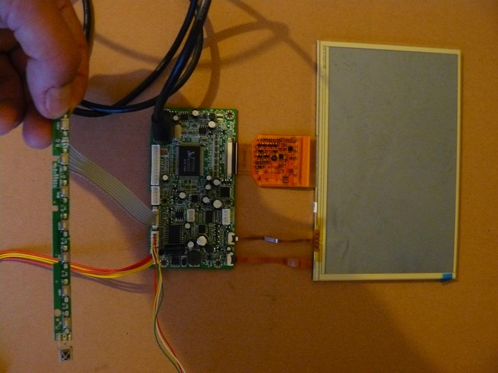

еще хотелось узнать про вызов меню на данном мониторе оно осуществляться только с пульта или ка кто можно с экрана нажать что бы появилась меню, это хотелось бы узнать и касательно про переключение между каналами av 1 и av 2? а то если пульт накроется че больше не как не отрегулируется и не переключишься)))
там есть панель с кнопками (можно отключить)
я приспособлю Adruino для того что бы вызывать меню из операционки
а может выведу панень с кнопками в корпус еще не решил
