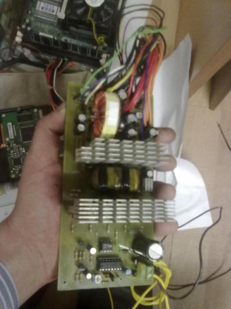

Итак, питаться система будет от самопального чудища реализованного на коленке.

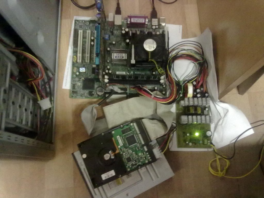

Здровый, но он того стоит. От этого монстра питалось:
1. Мать MSI не помню какая
2. Проц Celeron 1.7
3. мозга DDR2 512Mb
4. Видяха GF Titanium200 - это не шутка
5. Винт 80Gb IDE
6. Дивидюк
Последний раз редактировалось Sol_S; 27.08.2013 в 22:11.

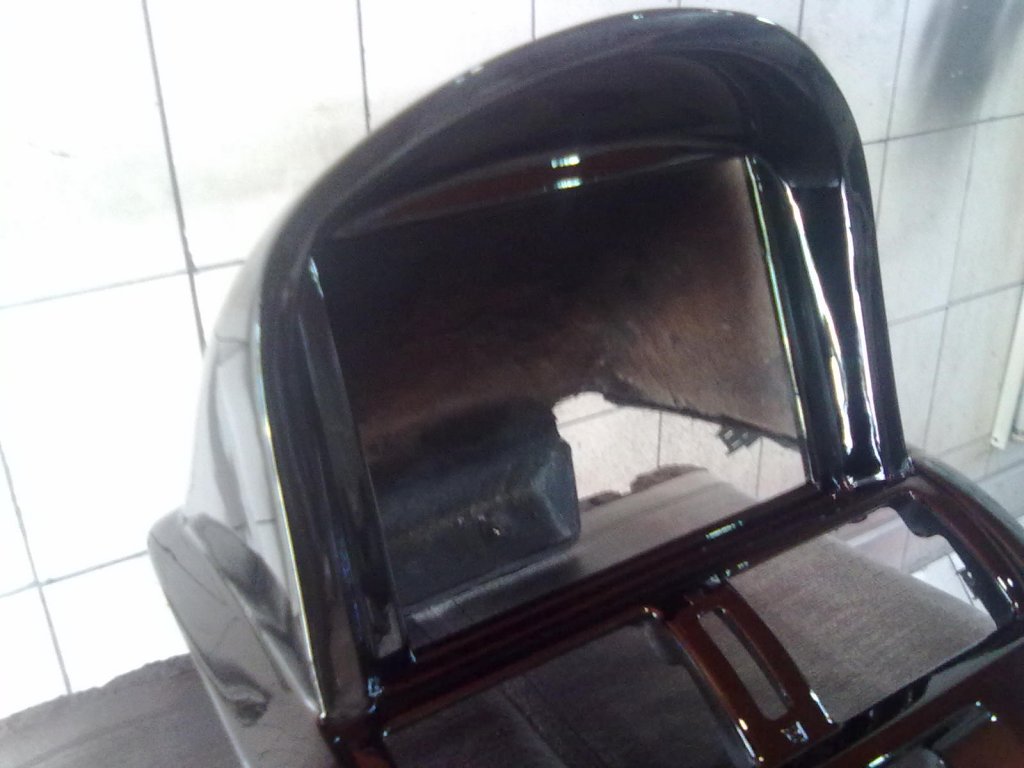

И вот это, собранное на коленке пашет. Винду поставил без проблем, в это время следил за напругами. Все в норме как ни странно. Через два часа потрогал радиатор на полевиках, горячий, но рука терпит кое какое время. Ну конечно, нашел какую видяху всандолить . Видяху поменял на что-то типа GF5200. Транзисторы холодные вообще.
Магамба довооолен .
В промежутках баловался с паяльником. Жена как-то говорит, мол у нас в доме кроме как на компах больше нигде часов нет. Тут я вспоминаю, что на форумах паяльщиков натыкался на прикольнейшую игруху, через некоторое время я ею наслаждался
http://youtu.be/yy4a6jYRk20
Светодиоды синие сверху и снизу - это я перепутал. Хотел сделать полосу святящуюся . Конструкция из обычного вентилятора выдранного из БП компутера. Дубль номер два ушел парню, который помог в покупке моника.
Потом жинка стала себя агрессивно вести к моей затее, ну это как всегда . Мой любимый пэрсик заныл : "Ты постоянно на улице возюкаеш свой пачихез, ты меня не лююююбишь, хнык-хнык". А мне осталось дошкурить низ детали и добраться до компрессора с пульвизатором. Мысль отдать несчастную штуку другую тенге, чтобы працандар все сделали. Но так как я учусь, хотел сделать сам. Долго и жена скафнит. Это напоминает времена, когда я шумо-вибро-тепло изоляцию в машине делал. Теперь водит машину и говорит, ой ё мое как она хорошо идет, ничего не гремит, почти ничего не слышно на улице. Решено поберечь нервы любимого человека и отдать в малярку творение рук кривых. Фиг ей, а не новая кофточка, деньги только на покраску, быгыгы.
Из моих ошибок:

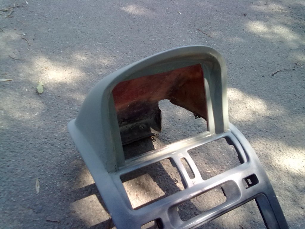

Нельзя крыть однокомпонентным грунтом стеклопластик. Я это знал и отошел от технологии осознано, дабы узнать где косяки (другого грунта небыло). Буду его смывать.
Зашпатлевал косячки, в шпатлю зажал отвердителя, нифига не твердела. Пришлось сдирать. Добавил себе работы. Кто не умеет работать головой, пусть пашет руками .
Моя милая супруга скоро будет меня бить по голове тупыми и тяжелыми предметами. Может - это и к лучшему . Отдал на панель покрас проффи, если их так можно назвать. У знакомого брат как раз этой шнягой занимается. Показал на СТО одному часики, потом заколебся на телефоне видео демонстрации показывать народу, ощена им понравилось, поступило 2 заказа и один сделал скидку на реставрацию рулевой рейки, как раз потекла. Ну а что же, машина скоро школу закончит, а детальки почти все девственные. Не порядок, должно хоть что-то сломаться. СТО-ник говорит: "Давай мол стока и твои часики, а я тебе рейку сделаю". Договорились.
Често Вам скажу, по машину делал только ходовку за время эксплуатауции, тьфу-тьфу и еще раз тьфу. Кушает сейчас 10,5-11, полный привод. Теперь пришло время до серьезных деталек. Амортизатор еще левый передний потек, ну сделаем тоже. Почему все в одночасье? Или я запустил? Мужики сказали, что машина почти в идеале, снова тьфу, тьфу, тьфу и по голову бестолкой постучал три раза. В понедельник получаю готовую панельку. Спросил: "Ребята сколько Вы бы взяли за такую деталь?". В ответ получил: "Я бы не меньше 300 американских тугриков запросил". И тут я офигел наглухо. Семейный бюджет не обеднел и классно.

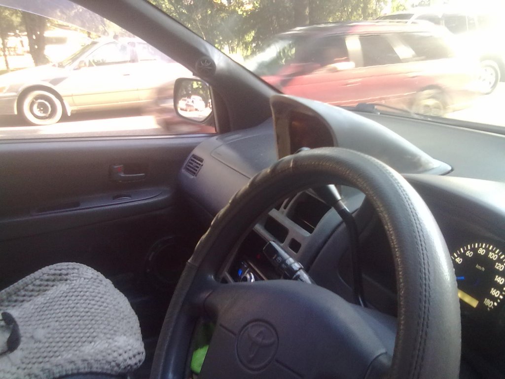

Скоро разбираю салон, ложу проводку. Планировал комп засунуть в багажник вместо ящика под инструмент и туда же усил. Но закрались сомнения. Буду чесать череп снова.

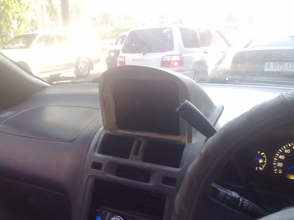

Еще немного фоток, вот так промежуточный вариант в машине:
ID:	27254   Нажмите на изображение для увеличения
ID:	27255   Нажмите на изображение для увеличения

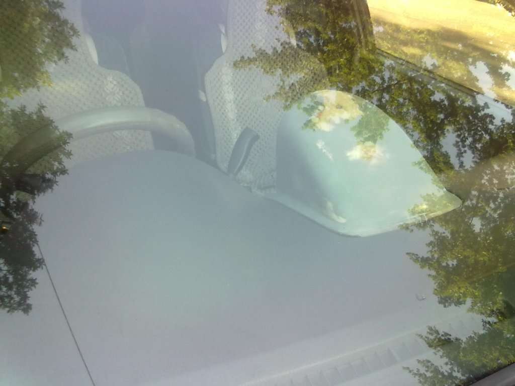

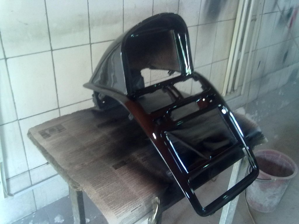

Момент кульминации:
ID:	27259   Нажмите на изображение для увеличения

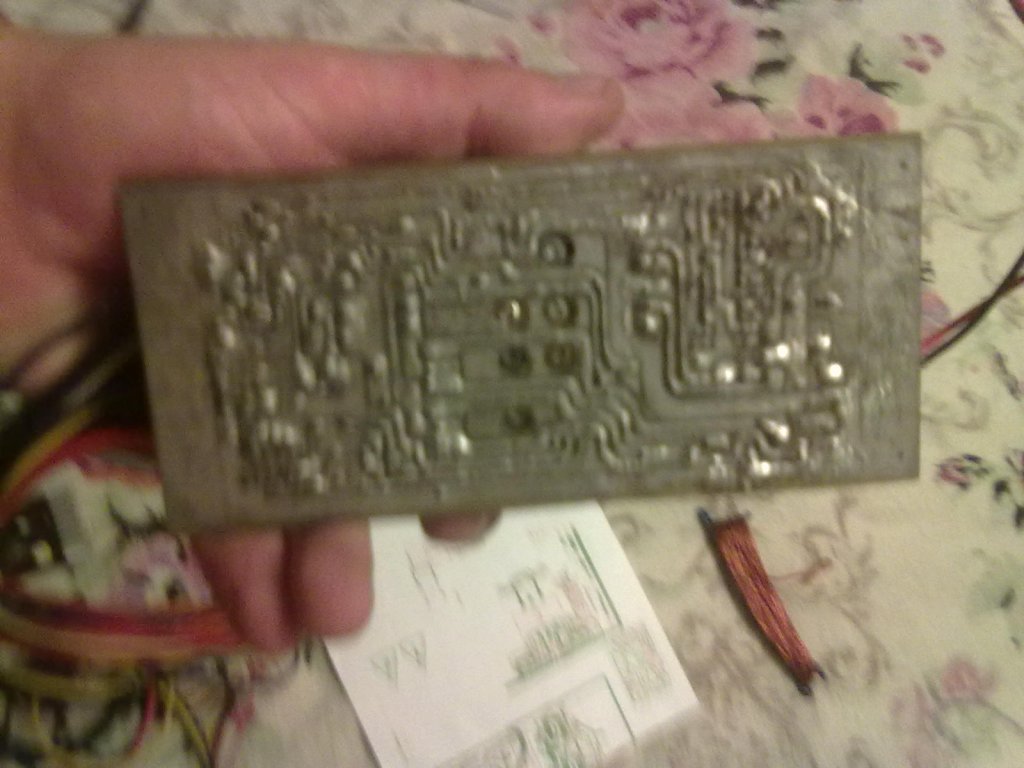

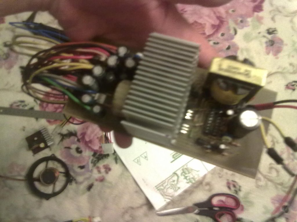

Откопал фотки первого моего самопального блока питалова для компа
Зманался его делать. Нет, чтобы форум почитать сначала, только на тот момент руки сильно чесались. Дорожки тонкие, расположение деталюх фиг понять, хотя есть мануал по сборке. Но остались лишние дырки. Короче - это тоже работает. Гг.

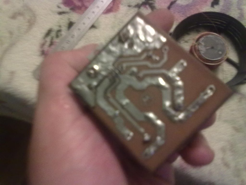

Рукоблудие продолжается:

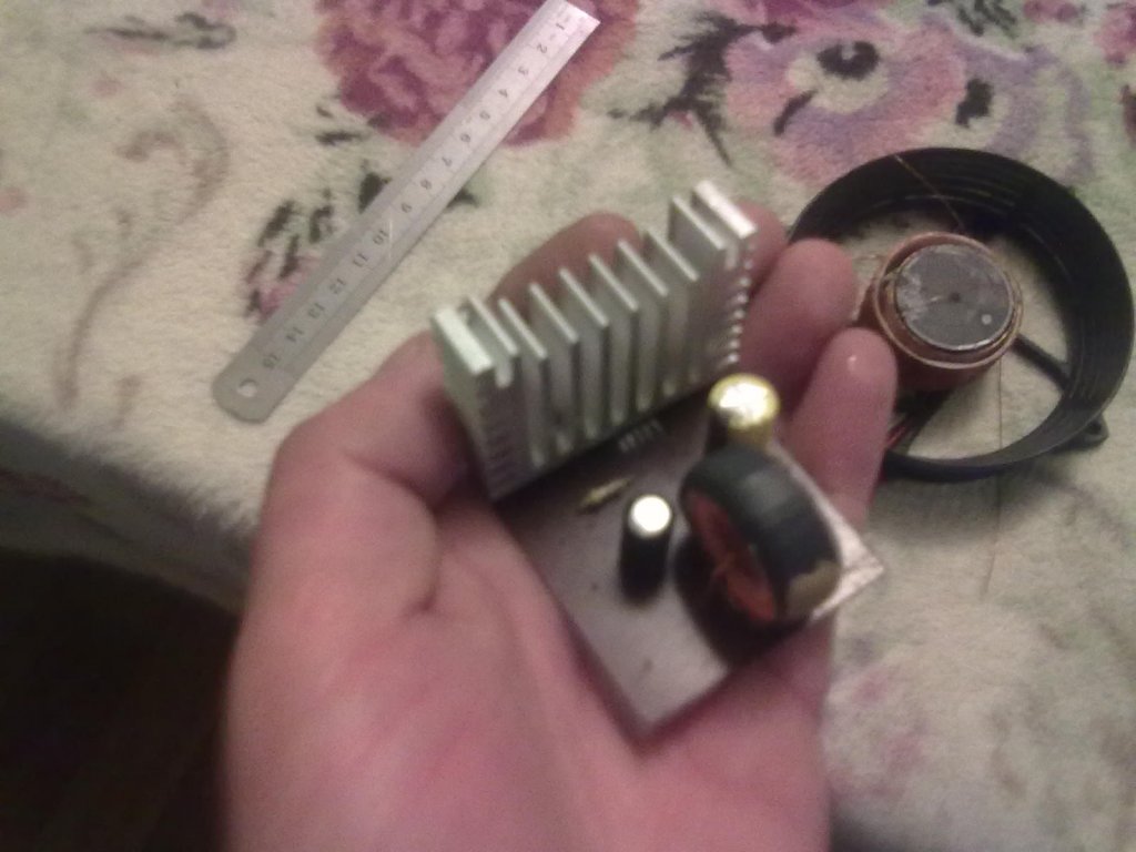

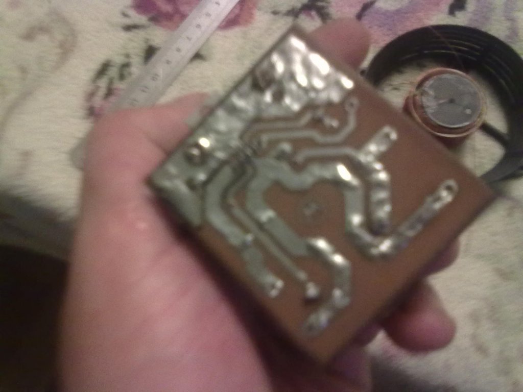

Линейник для питалова моника, без проводов и диода. Плата из гетенакса, Папа подогнал данный материал. Гуано полное. но нать его куда нить всандолить. Линейный блок питалова на LM2576, дроссель 330мГн, схема из даташита на линейник.
ID:	27263   Нажмите на изображение для увеличения

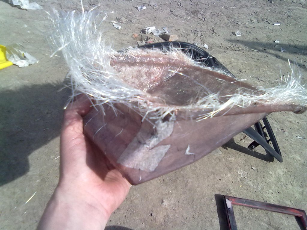

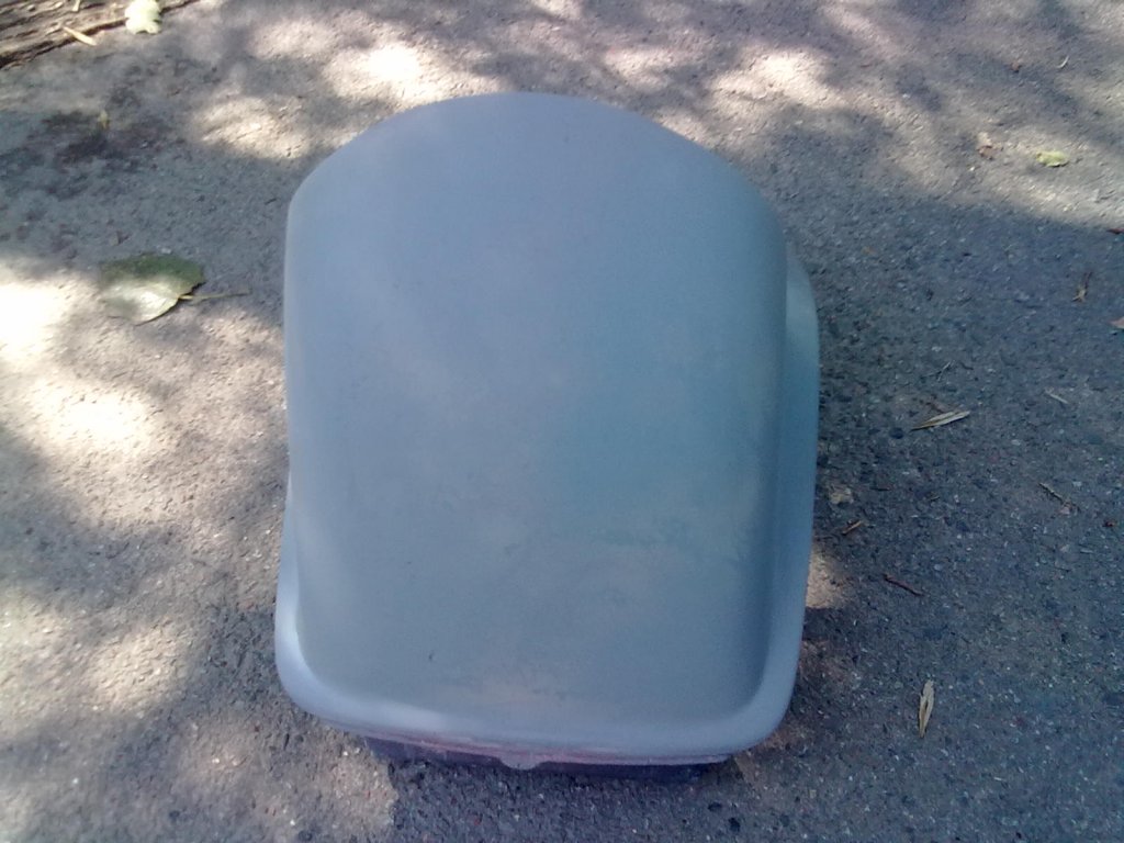

Я малому своему отдал вот это на растерзание. При мне бил камнем минут 5. Потом я забыл про эту шнягу. Короче они всем двором ее ломали. Через неделю не разбили. а порвали. В ближайшем будущем делаю защиту под днище из стектопластика.
