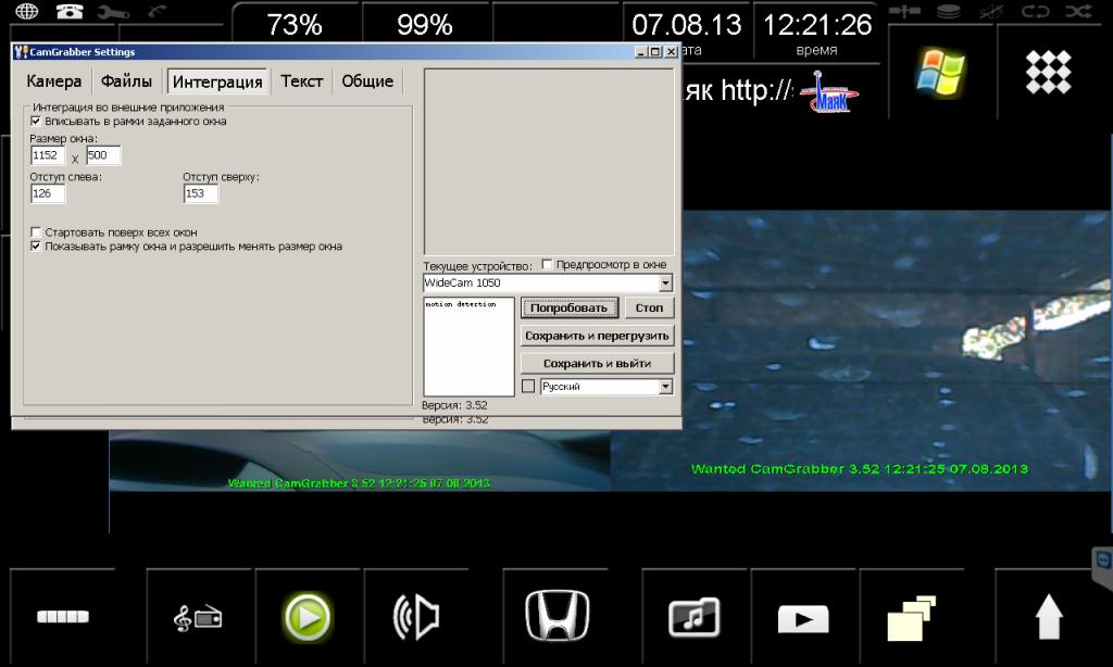

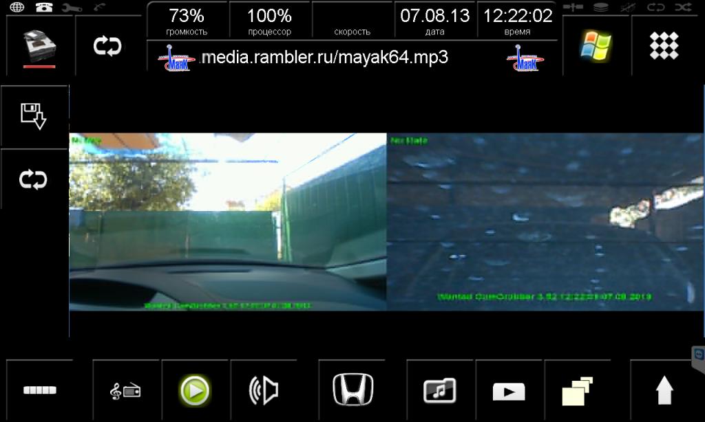

Вот работает он не всегда стабильно, а насчёт кривизны интерфейса не согласен, по моему ничего сложного нет. Самое сложное это подогнать координаты в CamGrabber под координаты окна в скине, но за три четыре перезапуска это настраивается.
Разрешение экрана 1280х768. Две камеры. Параметры интеграции на скриншоте.

Про это DxDvrCapture, не забывай....ждем с нетерпением.
P.S Посмотри у коллеги загрузка процесора 100%, ему тоже не помешало бы перейти на DxDvrCapture.

кстати, пока не разбирался почему загрузка процессора ОЧЕНЬ большая.

Наверное слабый процесор.
разве этого мало?
Когда выключаю CamGrabber, то загрузка падает от 13 до 20%

разве этого мало?
Две камеры на атоме это много, уменьшить загрузку можно только если отключить кодеки сжатия или уменьшать число кадров.
