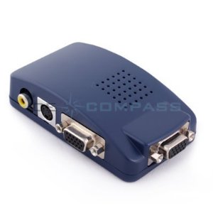

Вот на Ebay нашел, думаю то, что нужно :
TV RCA Composite S-video AV In to PC VGA LCD Out Converter Adapter Box Black
Цена товара 586,66 руб.
Доставка в Россию|См. подробную информацию 293,19 руб.
Цена + доставка 879,85 руб.
У меня нет карты и не знаю английского, потому заказываю через посредника, который
берет 10% сверху от стоимости. Ссылку не даю, т.к. их тут убивают часто, просто вбей там в поиск
название приблуды. Заинтересует, что и как, пиши в личку.
А я нашёл уже здесь такую штукуёвину 1100 с доставкой одна и 750 другая, а какая из них лучше не пойму!а что ссылки давать вообще нельзя!?

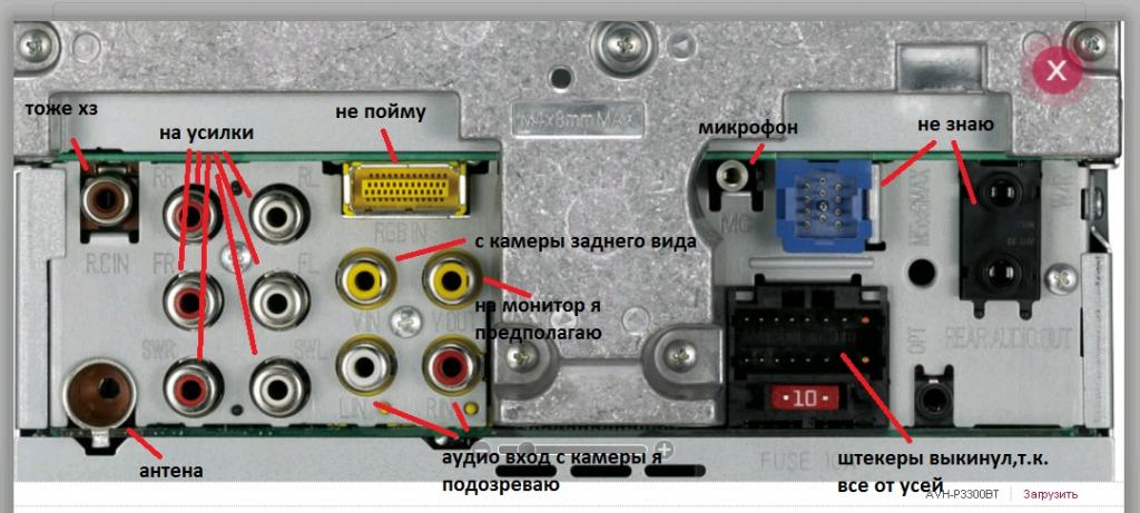

перечитал ещё раз 15ое сообщение и всё равно не понял...там один вход и один выход именно тюльпанный,а то что RGB IN я честно вообще понять не могу,что это и зачем...может подключать доп двд или тв тюнер или хз что ещё,но я думаю,что это имеенно вход т.е. мафон принимает,а не выдаёт! Хотя я могу глубоко заблуждаться,именно поэтому пристаю к знающим людям!!=)

Про пионер: Основные характеристики-Разъемы-тут есть: RCA видео 2 (VCR + AV миниджек)
это выход, я полагаю, на тюльпан
вот так я это вижу,поправь пожалуйста,если не прав!
вот первая стоит 750 с доставкой и есть в наличаи, вторая 1100 с доставкой и помоему тоже есть!

У меня есть маленько времени на описание разъемов, так что поехали:
Разъем, обозначенный "тоже хз" - это разъем для поключения адаптера для кнопок уплавления на руле.
С антенным гнездом топикстартер разобрался
Далее, линейники тоже понятно.
Тот желтый многоконтактный разъем, что обозначен "не пойму", это RGB-вход для подключения модуля навигации.
Первый желтый тюльпан - просто видеовход, и для камеры заднего вида, и для других видеоисточников.
Второй желтый тюльпан- да, выход для доп.монитора, вторая видеозона.
Два нижних аудиовхода - просто доп. аудиовход, не только для камеры, для чего угодно.
Микрофон- для настройки автоматического эквалайзера.
Черный прямоугольный разъем с двумя джеками- это выход аудио второй зоны(нижний) и выход на саб второй зоны(верхний).
Синий разъем- это IP BUS пионеровский разъем под чейнджер.
Есть еще оптика, рядом с большим силовым разъемом.
Ну, вроде и все.
Одно непонятно, зачем владелец выкинул фишку от силового разъема, ссылаясь на то, что все равно будет поключать усилок. А саму голову к питанию как будет подключать???
tushkanchik вне форума   Ответить с цитированием

Дружище спасибо огромнейшее за развёрнутый ответ!Правда очень приятно и полезно читать ответы знающих людей!!Поправлюсь-фишку я не выкинул,просто убрал ненужные провода на динамики..мафон уже исправно пол года качает музяку)) на счёт микрофона извини не много поправлю-это громкая связь...к сожалению без доп процессора эквалайзер с микрофона не настраивается(( На счёт тв тюнера полностью согласен-его нужно отдельно покупать и это в планах!
