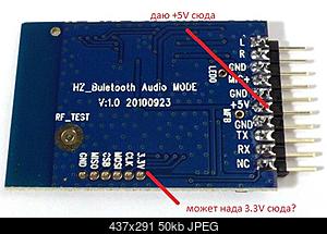

Дошли у меня руки до этих двух девайсов:
Bluetooth-Transceiver-Module-BC-5-2-0-HiFI-High-Fidelity-V2-1-EDR
и
USB-2-0-to-TTL-UART-6PIN-Module-Serial-Converter-CP2102
но немогу их завести. USB-UART работает (соединял RX-TX). Может не так платку блютуз запитываю?
Может кто подскажет, опыта в этой теме мало=нету.

А что нужно от него?

Митрич18 хэндсфри для плашета
а для начала тупо законектиться к порту.

У меня есть подобный модуль,он при подачи питания обнаруживается телефоном,а дальше все по стандартной схеме.судя по схеме 5 вольтового напряжения должно хватать для запуска ентой штуки.

Сенкс, не додумался протетстить с телефоном.
Работает при подаче 5V, спарились. Но вот в Windows 7 x64 через Putty к нему достучаться не могу.

Думаю модуль включен в таком режиме,хотя я не спец,тут я думаю свои нюансы.

Наверно так, завтра попробую еще програмно достучаться.
А что за NC штыречек там, может кто знает?
No connection

надо помощь знатоков
awtoap помоги!
P.S. вообще реально их спарить USB-UART и эту платку?
P.S.S mas_u а для чего она?
