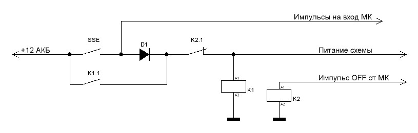

Я ж говорю - вложенный файл лучше. Еще движок только завели кое-как - а простыня уже на страницу....
Кнопка SSE – нормально разомкнутые контакты, без фиксации.
При нажатии на кнопку срабатывает реле К1, самоблокируется контактами К1.1 и подает питание на схему. В дальнейшем при нажатии кнопки, состояние К1 не изменится, а МК будет ловить и анализировать импульсы.
Реле К2 – для разблокировки К1. Управляется импульсом с МК – назовем этот импульс OFF
