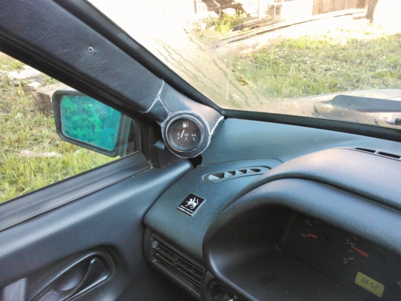

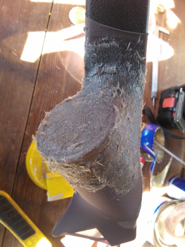

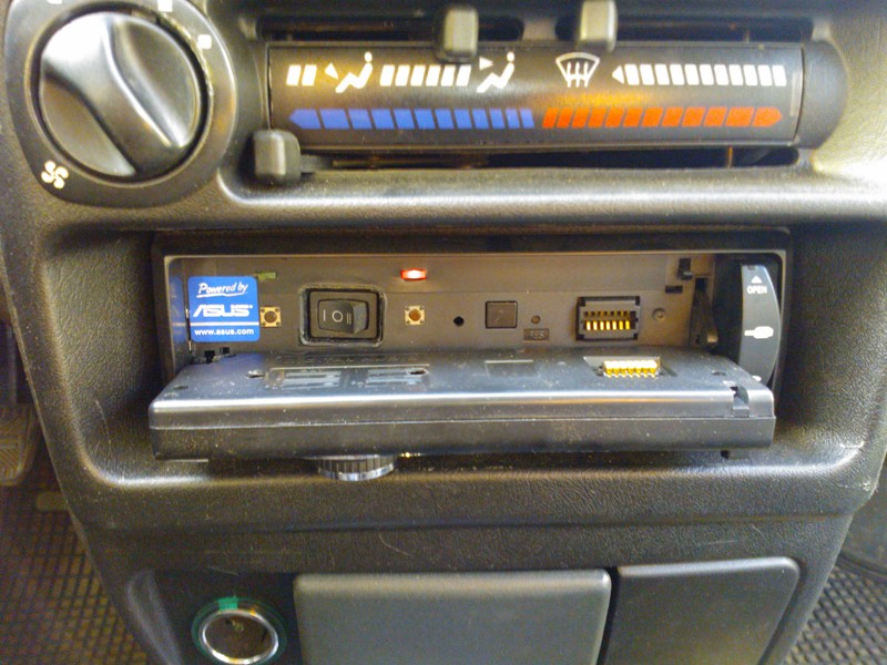

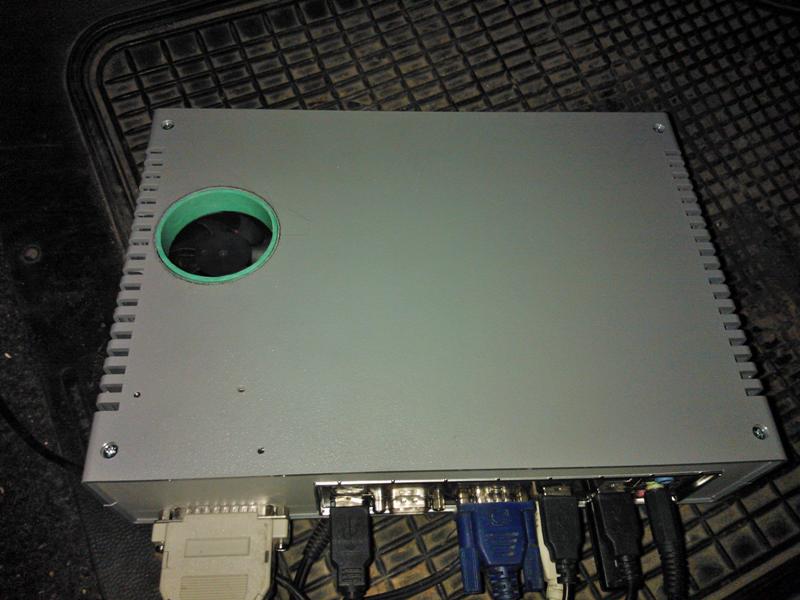

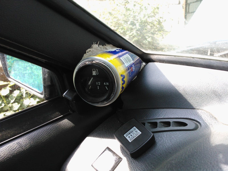

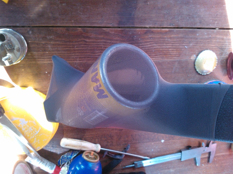

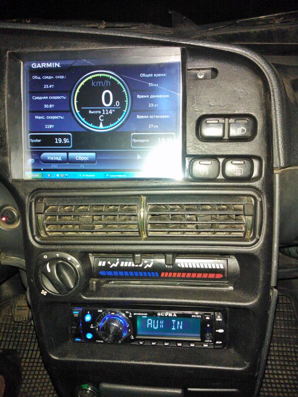

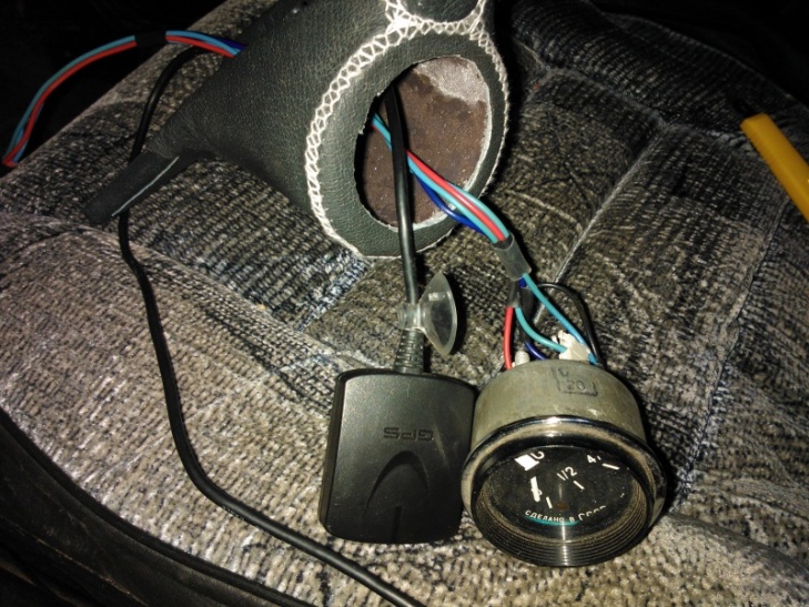

Закончилось так: Монитор 8" сенсор, системник Атом 525, ОЗУ 1Gb, 120 Gb HDD, GPS мышь, контроллер Вкл/выкл на PIC12629, блок питания по схеме Sergey_L, USB ОБД. Кнопки управления PC под съемной/поворотной панелькой магнитолы. GPS мышь сунул в левую стойку вместе с прибором уровня топлива. Склеив его из шпаклевки по женскому чулку. Проект продан вместе с автомобилем... Видео на прощание с проектом: http://www.youtube.com/watch?v=SyMeab9xFi0
