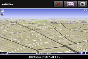

Чей-то я не пойму, как это нет полноэкранного?
А вот это?
Ну, а кнопки вверху убрать в принципе можно, только как же потом без клавиатуры выходить из полноэкранного режима?
Если напрягает размер верхнего бара, так его в редакторе скинов поменять можно и сделать поменьше.
