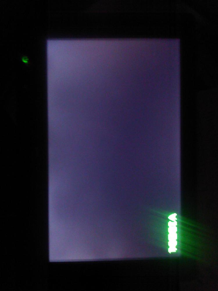

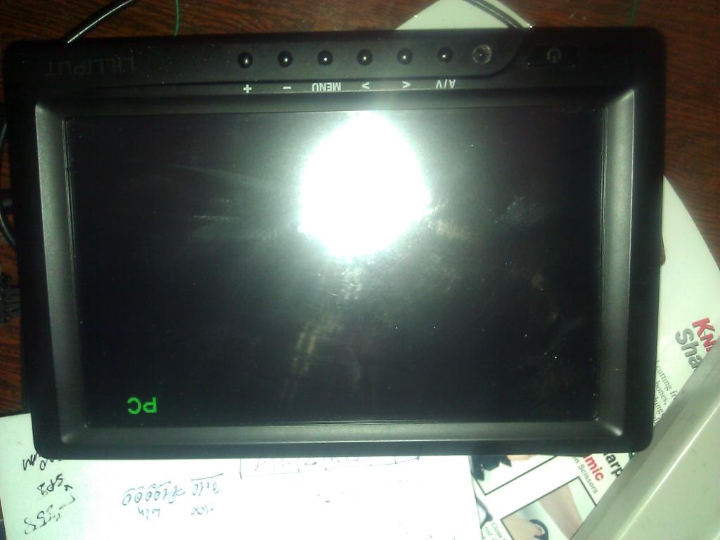

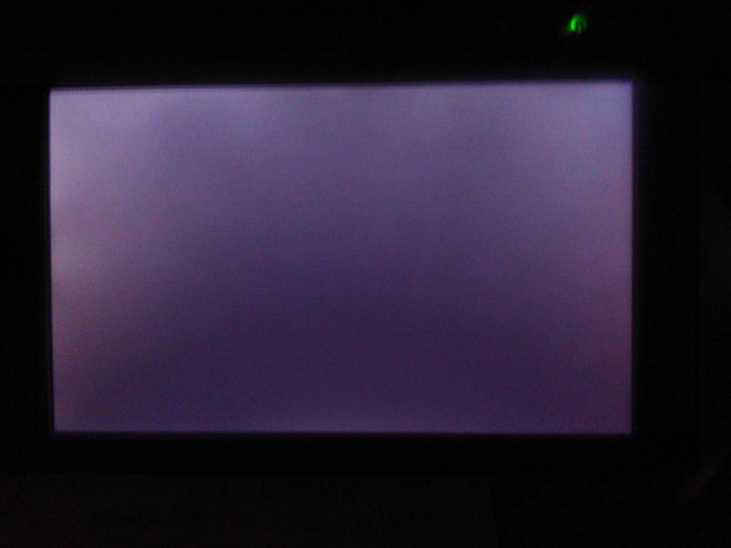

Есть фикс-прошивка для lilliput 669gl, чип RTD2662 (нет синего бэкграунда, можно отключить зеленые надписи режимов PC, VIDEO1... и нативное разрешение). Вот как это выглядит: http://www.youtube.com/watch?v=mzcar...ature=youtu.be
Можно кстати оставить сообщение на черном фоне сообщение в рамочке "no input signal".
Я не знаю, какой чип стоит в 869gl. Может тот же RTD2662, а может какой другой. Был бы подопытный образец, возможно пофиксил бы прошивку.

Если 869 с DVI/HDMI входом, то точно RTD2662.
Значит будет легко и у него прошивку пофиксить. Хотя не факт. На RTD2660 тоже это добро есть. Хотя не проблема, имхо.

Значит придется и дальше жить c "напрягает".
Никому ничего не навязываю. Сообщил для общей информации.
p.s.
Возможные цвета бэкграунда
Последний раз редактировалось truevoxdei; 13.12.2011 в 17:32. Причина: добавил информации
