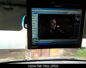

хочу поинтересоваться, в эксплуатации данное расположение монитора удобно?
сразу бросается в глаза что оно перекрывает зеркало, но это пол беды с которой можно и смерится... а в остальном? да и видно ли с улицы что там стоит монитор, не привлечет ли он "пионеров"?

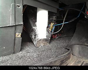

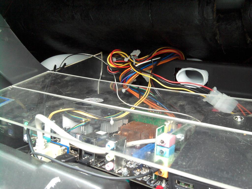

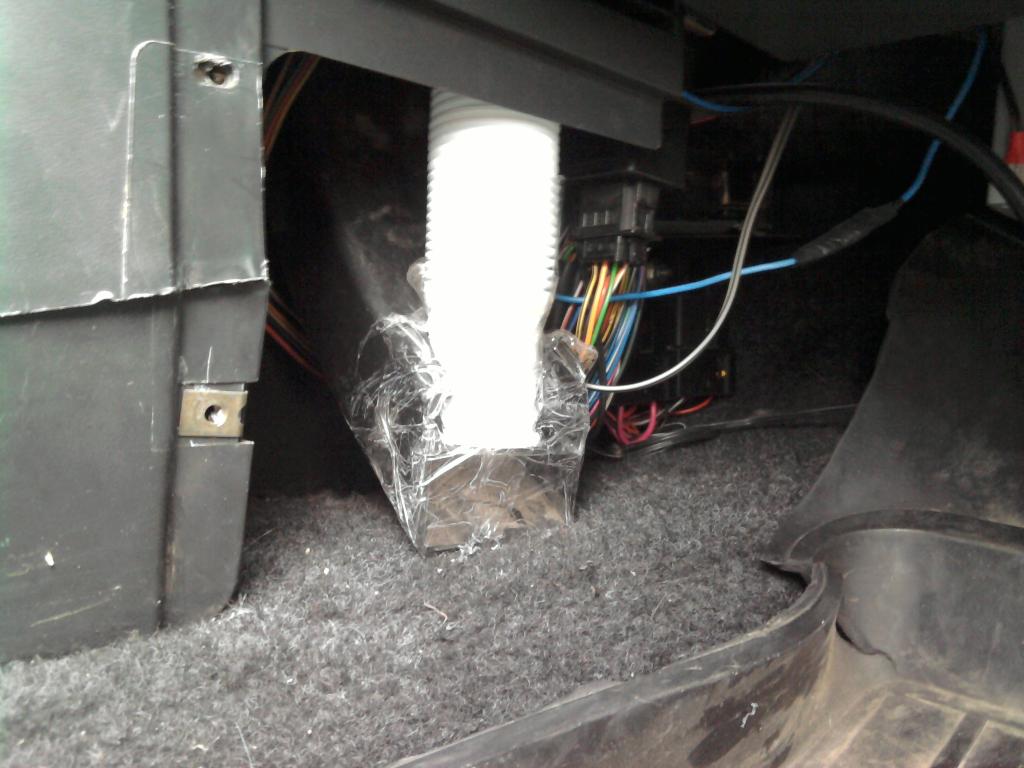

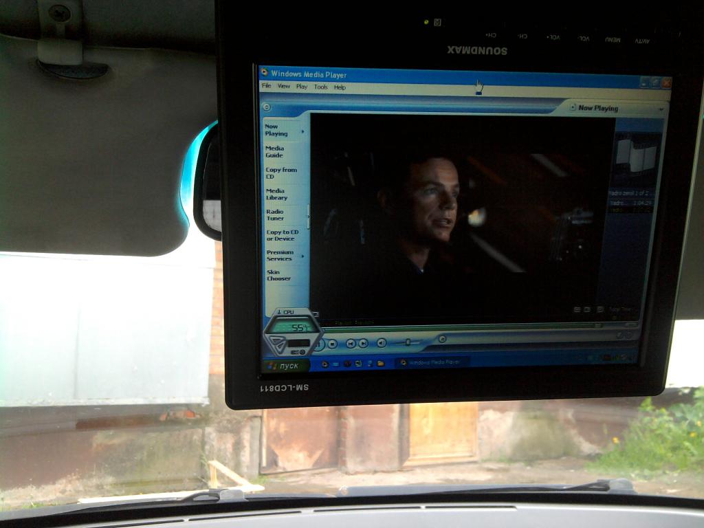

По умолчанию таки сделал охдаждение системного "блока"
после установки охлаждения при забортной температуре 27°С и на первой скорости отопителя температура cpu при просмотре кино не превысила 55°С. на стоящей машине.
всё удовольствие обошлось в 5 рублей (гофра для раковины).
воздуховод очень прилично влез в отвестие от лампы подсветки бардачка. которая ,кстати, всё равно там не нужна. а лампу скинул внутрь консоли, теперь внутри есть свет.....с ума бы не сойти.....Нажмите на изображение для увеличения

Сообщение от arkadiy_str Посмотреть сообщение
ну меня устраивает, поскольку езжу НЕ вертикально.
зеркало, да , закрывает, но! поставлю позже камеру заднего вида с выводом на монитор. и зеркало можно забыть.
так же зеркало закрывает почти весь монитор от чужих глаз.
спереди.
автотелевизором сейчас уже никого не удивить. а там снизу антенна. пока не пользуюсь как телевизором, нужна серьезная антенна.
но решу.
пионеры - люди своеобразные, о них думать не хочется.
краска на боках гораздо уязвимее.
а монитор можно и приподнять, при этом он наклонится вниз.
оба положения для меня приемлемы.

Сообщение от Beliy Посмотреть сообщение
Я монитор брал 4000руб системник 3000руб мать, hdd, бп, корпус сам делал, провода с колбой и дистрибьютером 1200руб, жпс 1270руб, монитор и системник брал не новые!
Под сиденьем я убрал воздуховоды толку нет от них только мешаются, про пыль я тоже думал ее там много будет а посмотрел и не особо ее там много! А куллер, не поможет, куда у тебя будет теплый воздух из бардачка выходить??? От инвертера по моему лучше отказаться, кто знает что может произойти от 220в машине, когда постоянно включено, лучше БП поискать тыщи за 3руб! Насчет бликов монитора, ну бликует если солнце сбоку и все, у меня тонировка в круг кроме лобового, может из-за этого и не бликует! А мудаки если захотят то хоть так хоть так выдрут, вечером его хорошо видно когда едешь, ну или к дому подъезжаешь!
сделал охлаждение в бардачке.
зацени...

не плохая охлаждалка получилась, а зимой будет подогрев чтобы "винт" в морозы стартовал но неплохо бы сделать какую-нибудь заслонку чтобы зимой не шел в бардачек слишком горячий воздух!!! а получится в место 55 градусов 70-90 градусов ))
воздуховод легко достать.

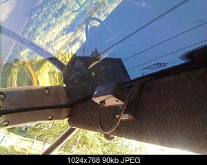

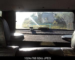

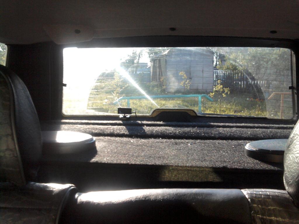

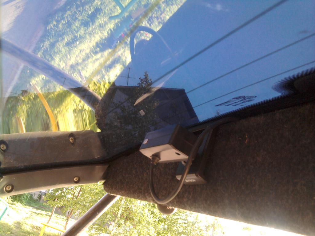

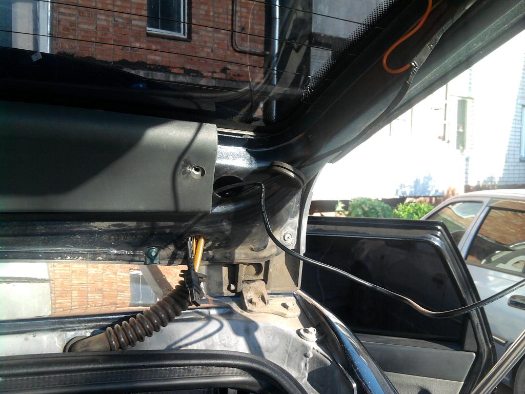

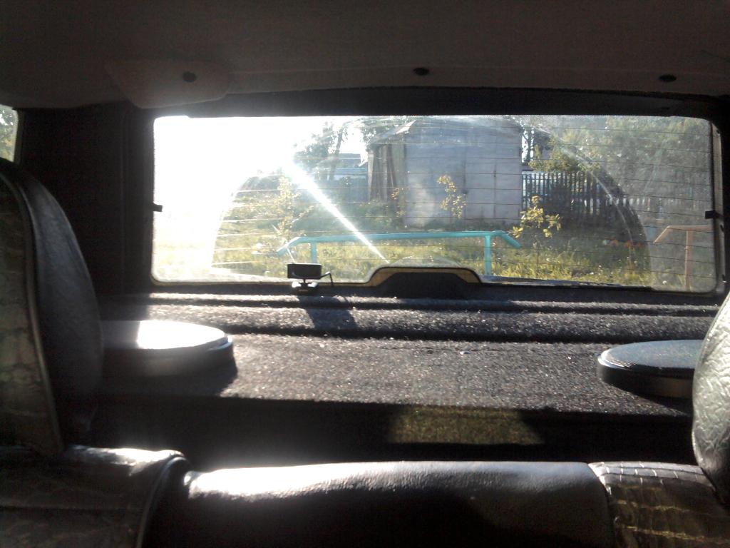

оп-ля! камера есть.
всё получилось.
в тепле, в зоне действия стеклоочистителя.
кабель спрятан.

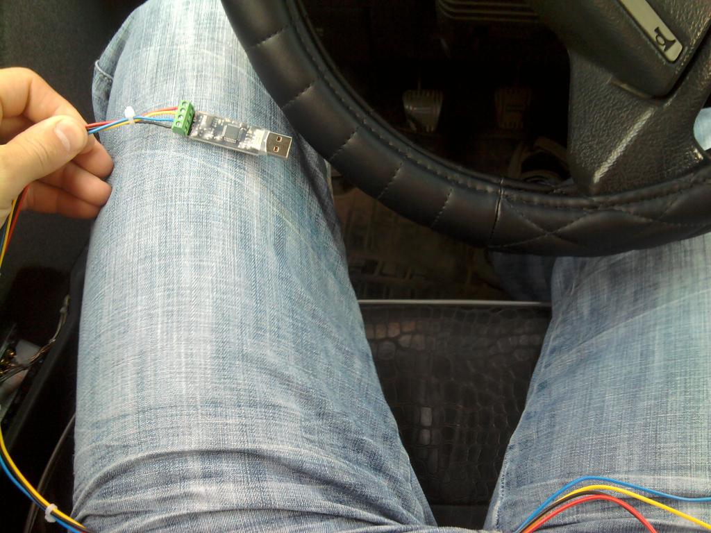

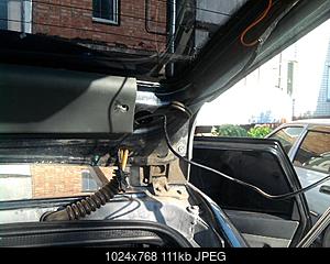

и до кучи адаптер k-line.
дигимото встал нормуль. надысь сконнектить.
но о тонкостях позже.
nechaev.fire.18 вне форума   Ответить с цитированием

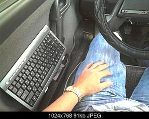

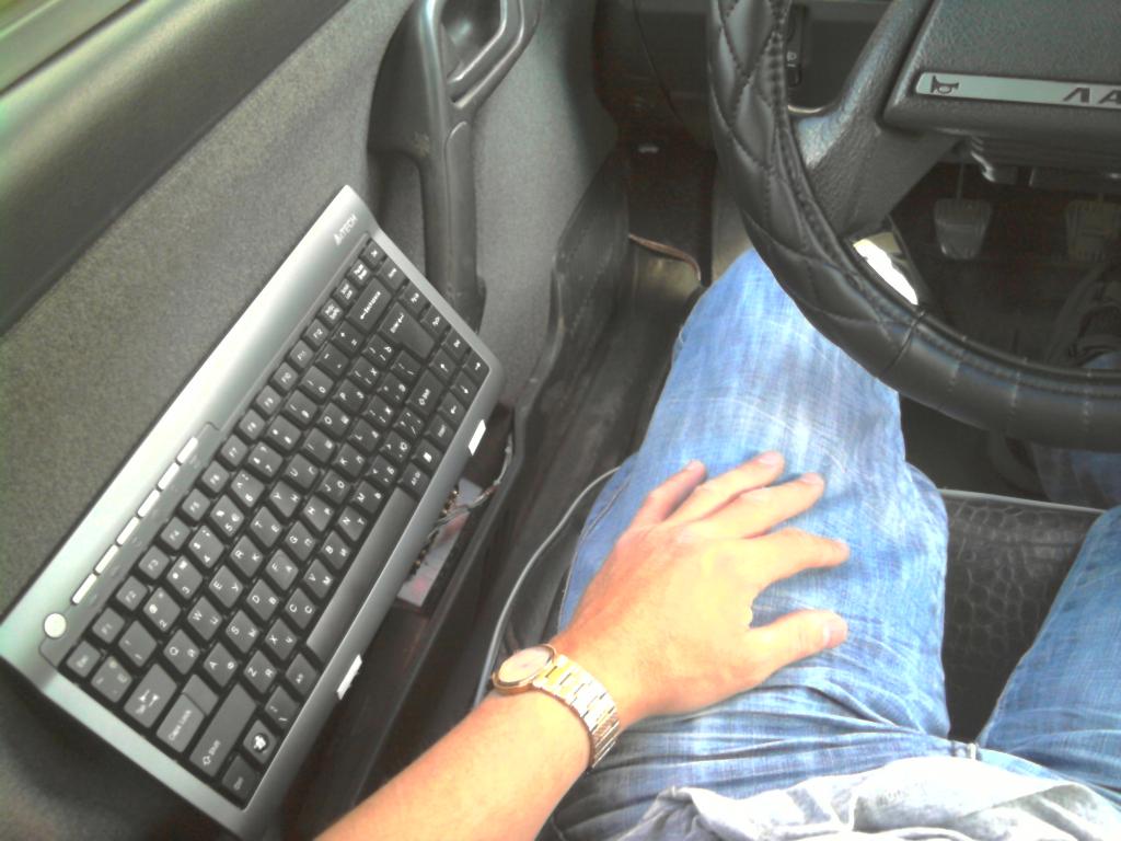

таки решил обзавестись в машине клавиатурой.
сперва хотел впихнуть над козырьком, но решил на дверь.
че-то мне так больше прикололо.
чтобы логин с паролем ввести- в самый раз.
а большего в машине пока не требовалось.Нажмите на изображение для увеличения

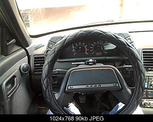

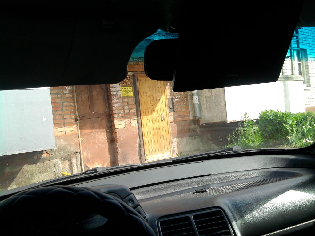

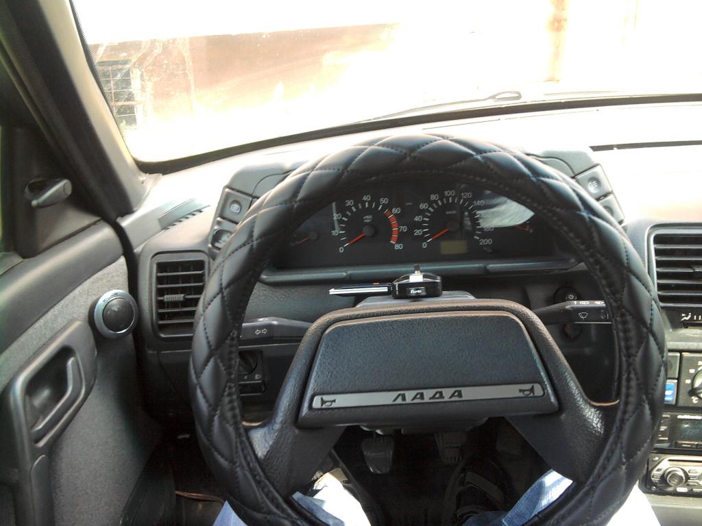

монитор перевесил. теперь обор лучше. и изображение переворачивать не нужно.

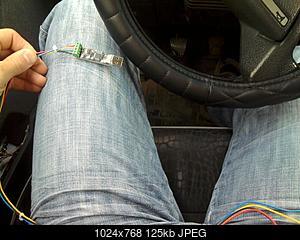

адаптер подсоединил, в обд2 тоже.Нажмите на изображение для увеличения
всё вроде бы нормально, но программа наверное хилая.
не всё показывает. буду искать.
с БК и то больше информации.
судя по всему, железо больше некуда железить. теперь дело за софтом.
