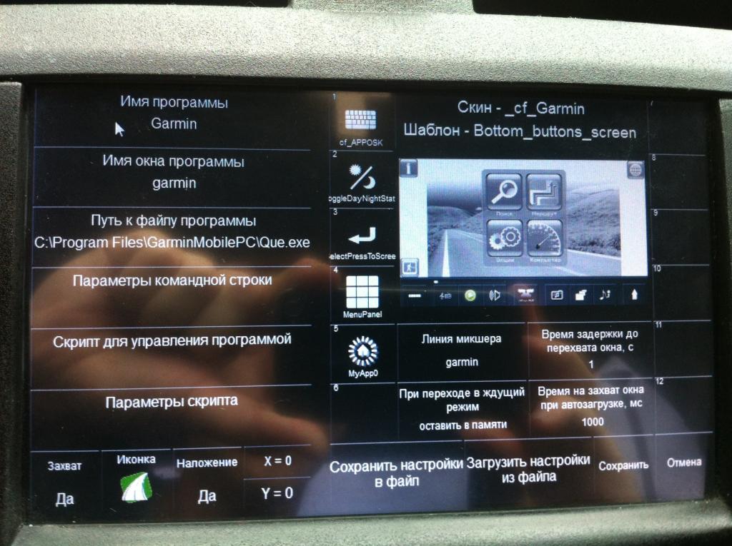

Старый 01.06.2013, 21:16   #26
Voronmetro
Регистрация: 12.12.2011
Машина: Honda Accord 2,4 CL9
Сообщений: 167
Voronmetro is on a distinguished road
Встраивал по букварю. Настройки вот такие. Пробовал разные скины. Видел как у народа при открытии навигации во весь экран в левом верхнем угу ярлыком поверх карты висит кнопка через которую можно вызвать меню. У меня так не получилось (

Сообщение от Voronmetro Посмотреть сообщение
Встроил с твоими параметрами, у меня сразу всё заработало. Почему то мне кажется что у тебя неудачно прошло обновление, так как проблема с наложением была в версии скина для икара 1.7.0.8, но потом я её исправлял. Запусти инсталятор и установи через второй пункт ИСПРАВИТЬ. А потом зайди в настройки гармина и сохрани их заново
Вот тут кнопка IGO висит поверх карты
http://www.pccar.ru/showpost.php?p=170933&postcount=8
Используй кнопку ПОЛНЫЙ ЭКРАН и гармин развернётся во весь экран и появится кнопка наложения, но для этого режим наложения включать не надо, при нажатии кнопки ПОЛНЫЙ ЭКРАН она появится независимо от настройки.
