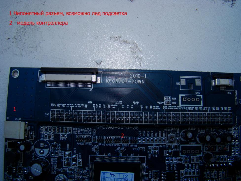

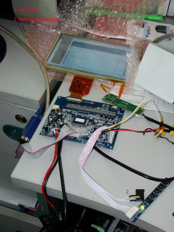

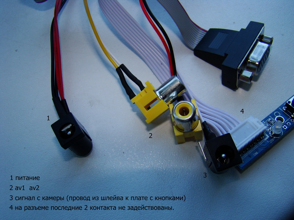

Я себе купил такой же монитор.
после сборки нашел пару незанятых разъемов, но не нашел описания подо что они.
1 На плате управления 2контактный (может питание камеры, есть еще надежда что монитор может сам пеерключаться на камеру, при включении задней скорости )) ) и второй на шлейфе который идет к панельке с кнопками, там разъем такой же, как тот в который втыкается питание, для чего он.
Предлагаю всё-же вернуться в тему, поскольку вопрос этот меня тоже интересует, а тут может спецы увидят.
Плата контроллера у меня маркирована как QHD7B-2011-1.
Разъёмы на плате:
  • 2 красных, 2 чёрных - питание;
  • 11 серых, красно-серый - VGA;
  • красный, чёрный, жёлтый, белый - AV1, AV2;
  • 8 серых - панель с кнопками.
Незадействованый разъём на плате один, маркирован с обратной стороны "Led+/Led-". На соединительных проводах дополнительных разъёмов нет.
Гуглёжка по ключевому слову "QHD7B" дала в первом же результате ссылку на производителя.
В описании платы седьмым пунктом указано: "Reverse Function:Reverse Signal Input and AUTO Detect Reverse AV Channel Signal" - "Функция заднего хода : Вход сигнала заднего хода и АВТОопределение сигнала с камеры заднего вида". На фотографии на какие-то элементы указывают синие стрелочки, но похоже, что всё это не то...
Думаю, что управляющий сигнал должен подаваться на разъем место под колодку которого предусмотрено справа, над разъемом видеовходов.
Я связался по этому вопросу с производителем и продавцом, ждём ответа.

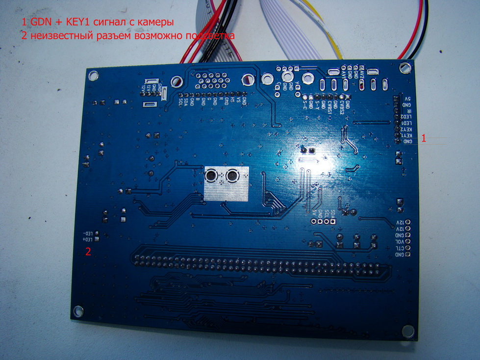

Сильно зудило не дождался ответа, проверил. подал 12 вольт на тот разъем который как - разъем питания . автоматом переключилось на av2 убрал питание вернулось на vga (правда жестко, если подано второе питание то на другой канал не переключишься... только ав2 и усе)
осталось понять что за разъем в левом верхнем углу, если он переключает на ав1 вообще замечательно. но такой удачи думаю не бывает

подцепил к этому разъему лампочку Лампочка зажглась экран погас. лампочку убрал экран зажегся.

А что за контроллер матрицы? Такой же? Посмотри на каких выводах этот разъём висит.

Покупал по твоей ссылке.
контроллер qhd7AO-2010-38
выводы - это на сигнал с камеры ? висит на крайних, GND KEY1

А можно фото (контроллера и проводочка с панелькой кнопок и разъёмом питания)?
Продавец ответил следующее:
Hi, I just got answer from my colleague, sorry for waiting
What he said was, there is a power plug with white cable, that one is for reverse system power. When this power has signal, the system will auto switch to AV 1 input.
Т.е. действительно, сигнал с фонаря ЗХ должен подаваться на этот разъём, а у меня его нет.
Вечером посмотрю по-подробнее на панель с кнопками - интересно, задействованы ли там GND и KEY1.

Koran, ещё раз спасибо! На плате с кнопками концы от GDN, KEY1 маркированы как NC - not connected. Подача +12 на KEY1 переключает монитор на AV2.

Только что получил такой же комплект. Koran я правилно понял что +12, gnd для включения видеовхода можно подавать на разъем 3 (подписан на фото сигнал с камеры)?
