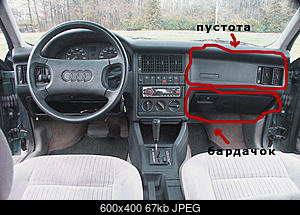

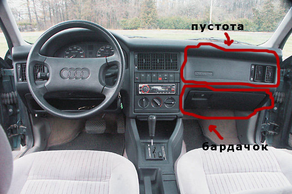

Спасибо, стараюсь. Насчет системника, думаю разместить над бардачком, но там жарковато.
Наверное сделаю что-то типа выносной вентиляции. Пока думаю, как это реализовать и как все таки победить высокую температуру в торпедо. Спинка заднего дивана не откидывается.

Сегодня пробовал всунуть карпьютер в торпедо, но не так все просто. Либо резать воздуховод, который мешает, либо думать другое место. Наверно, надо поискать другое место...

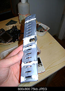

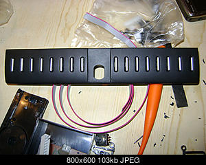

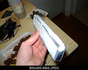

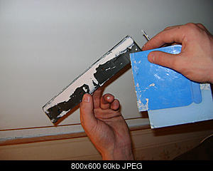

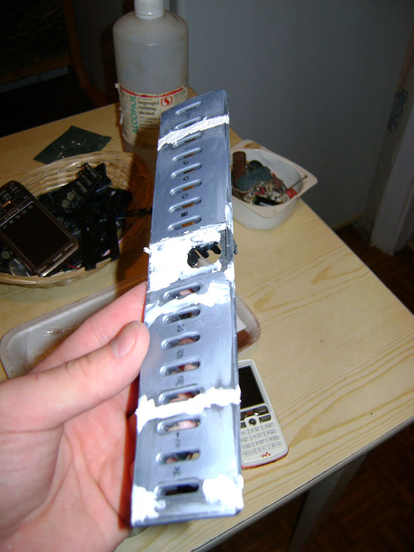

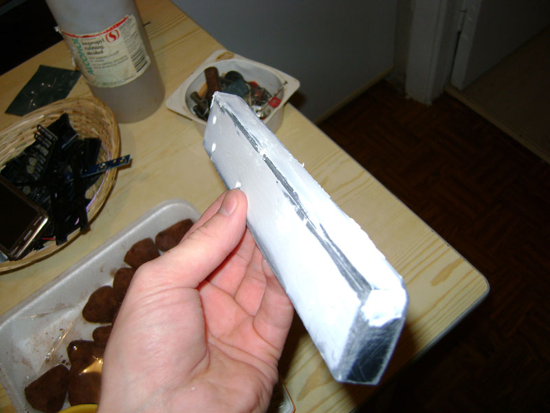

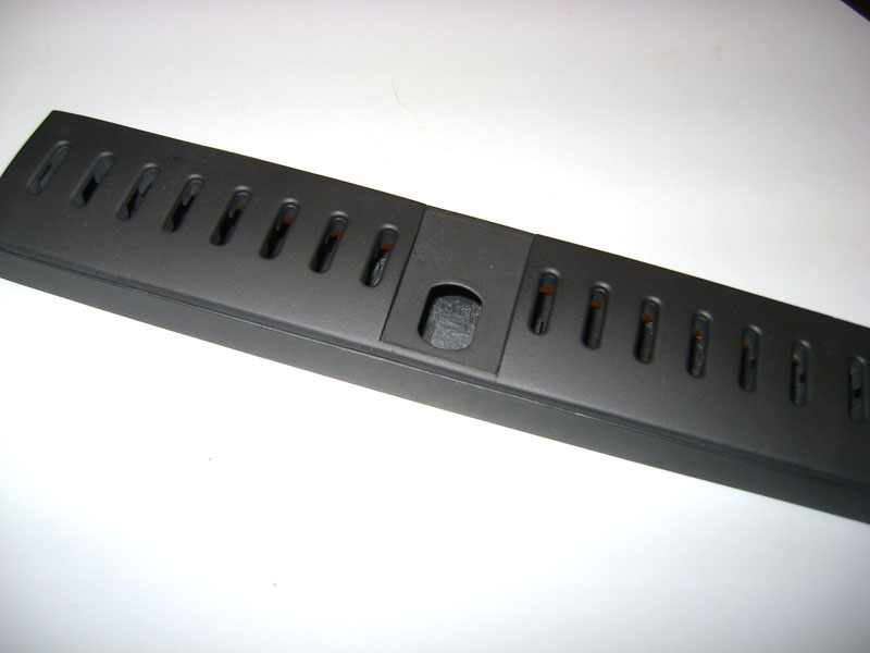

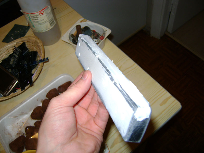

Панелька покрашена.

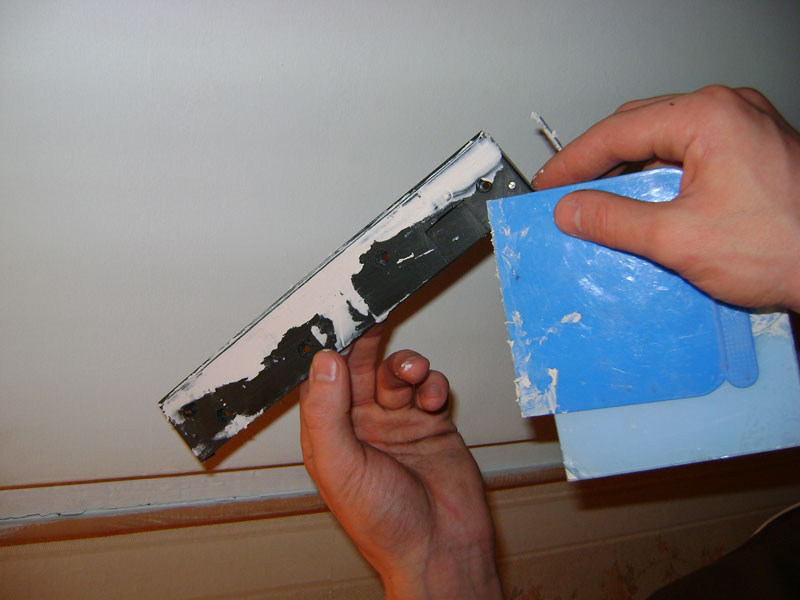

Берем шпаклёвку. Шпаклюем все неровности и щели. Затем все шкурим. Если что-то не нравится, повторяем, что я много раз и делал) Потом грунтуем и красим!

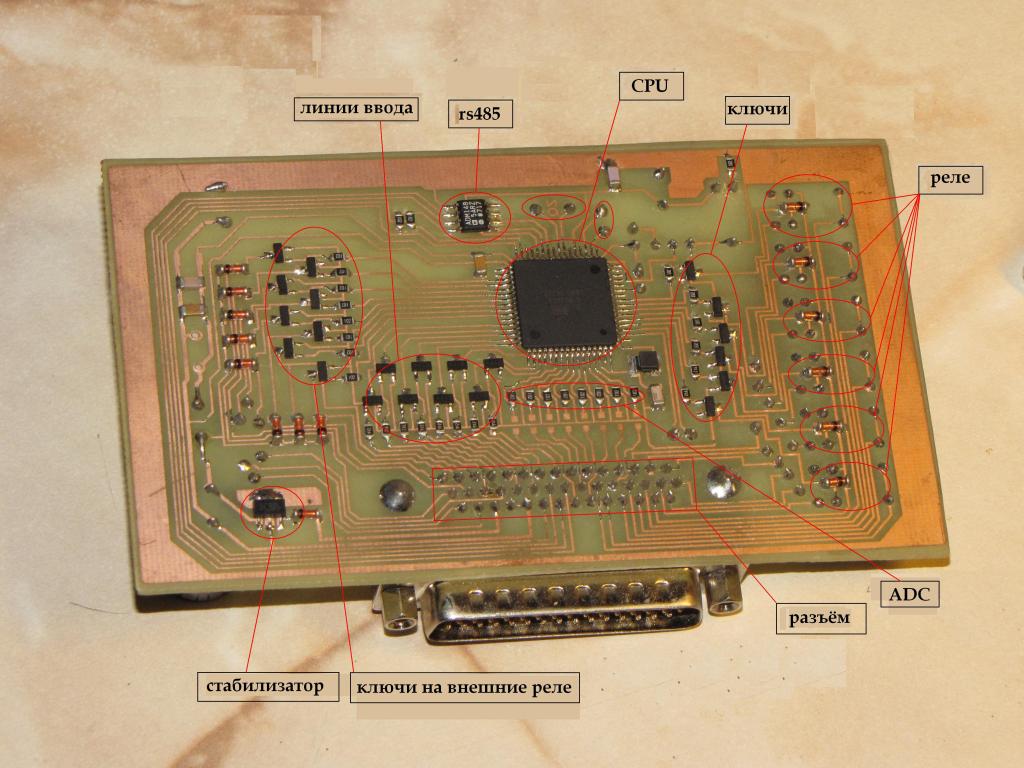

Контроллер, Программа...
Инфа собирается с датчиков, есть управление почти всеми электро-управляемыми устройствами в машинке.
Это не просто РС в машине а "мозги"

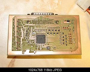

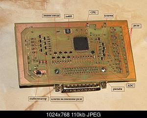

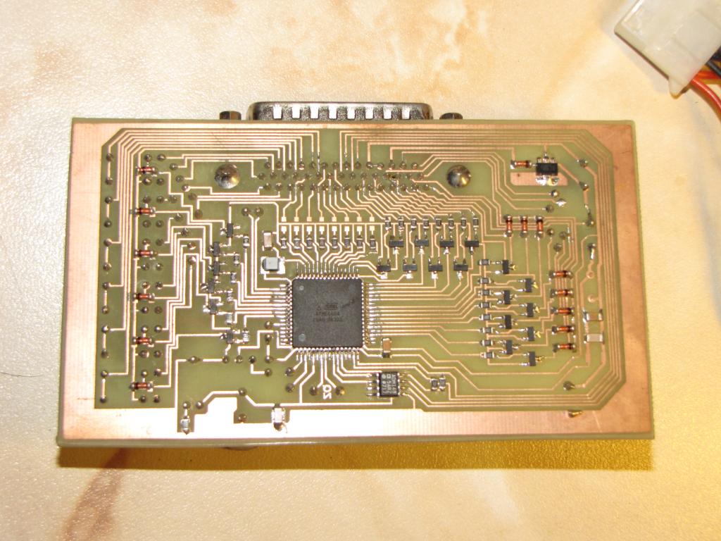

Вот нашел еще фотки самого контроллера:

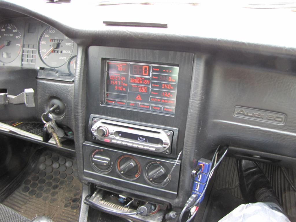

Еще фото в машине:
Последний раз редактировалось Родин Стас; 05.01.2011 в 14:01.
Родин Стас вне форума   Ответить с цитированием

На сколько я понимаю это проект в котором CarPC + самодельный контроллер для управления аналоговыми устройствами (реле, задвижки климы, датчики и т.п.). Жаль нет фоток по инсталлу, но выгладит весьма достойно!

Да фотки и так должно быть видно!
Это действительно обычный РС с ХР к которому подключен через
преобразователь USB-RS 485 самодельный контроллер.
Он в свою очередь подключен к всевозможным датчикам и цепям в машине.
Все контролируется и управляется.
К сожалению процесс сборки не фотографировал..
(не собирался куда то выкладывать)
Но потом друзьям понравилось и приятель (модератор на форуме Audipiter)
предложил показать это другим.
Так что что есть -то есть.
Сейчас машину меняю на A4 или A6 - как получится, туда воткну тоже самое, только доработаю под конкретную модель..
Фоток соберу и выложу в "проекты"

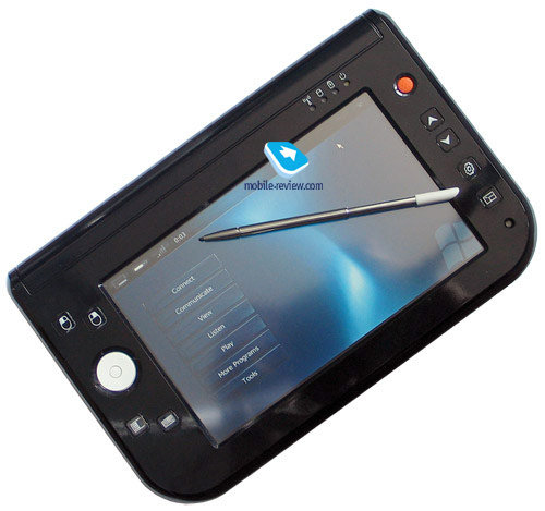

вот кстати фото самого РС (это планшетник - лучше не придумать):

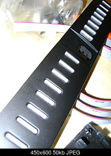

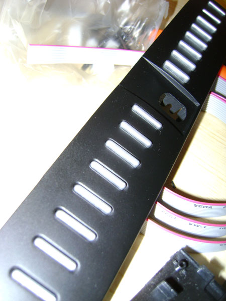

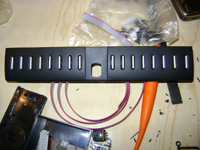

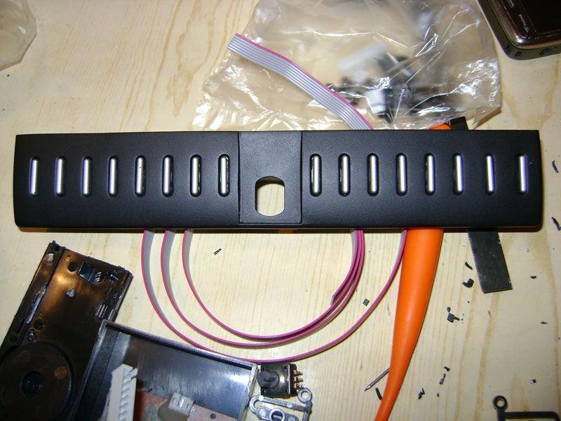

Примерил кнопки:
функции кнопок:
1. включение/выключение карпьютера
2. программируемая кнопка (например включение камеры или запуск какой-нибудь программы)
3. программируемая кнопка (например включение камеры или запуск какой-нибудь программы)
4. закрытие окна
5. выбор между свернутыми окнами (alt+tab)
6. плей/пауза
7. предыдущий трек
8. следующий трек
В середине прокрутка, над ней разместится рег-ка громкости
9. еще одна программируемая кнопка
10,11,12,13,14,15,16 кнопки от монитора (включение и кнопки настройки)
