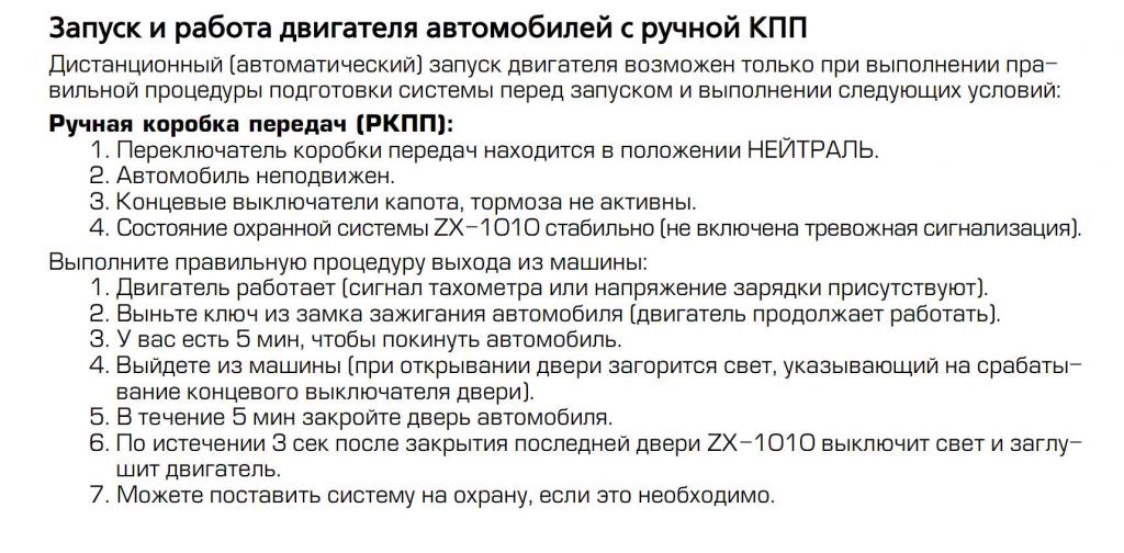

Вы свои 5 копеек засуньте себе в турбину и включите турботаймер, может сами и будете читать внимательнее. У человека автозапуск, коробка механика, ниже выдержка из инструкции и турботаймер тут не причем

Лень считать Машина глушится не через минуту, а тогда, когда я её ставлю на охрану. Это секунд 10... ну ладно... посчитаем Я на машине езжу только в универ по большому счёту. Ну допустим заезжаю пару раз в магазин и в гости. Т.е. 4 х 10сек х 30 = 20 минут + 10 минут про запас. Итого 30 минут = 0,5 литра в месяц... около 10 рублей... озоновая дыра над домом точно не появится
А отключить это если не ошибаюсь не возможно!

Был неправ. Признаю... Незнаком с. Закрыванием. С ручкой
