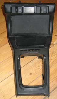

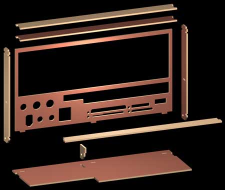

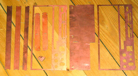

Наконец сделал панель под магнитолу, сидюк, картридер и несколько портов.
Проект, вид с тыла
Исполнение, пока конструктор:
А вставляться будет сюда:
Надеюсь на следующей недели руки до сборки дойдут.
