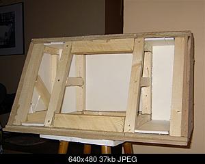

Децл фоток саба (кстати, кто тут говорил. что за раз можно тока 4 фото в сообщение впихнуть? нифига!).
Вообще, поскольку я ламер в этих вещах, то изначально не правильно выбрал методу производства ящика. Надо было сначала сделать каркас из бруса, а потом его обклеивать... Но, опыт приходит не сразу

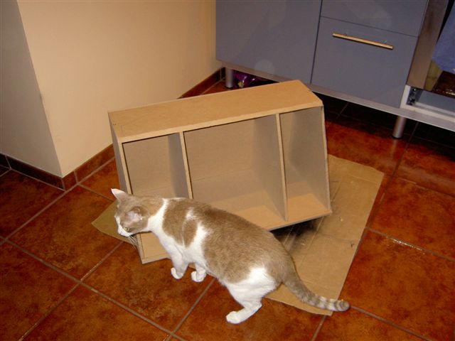

Изначально планировал такого плана распорки. Как обычно - кот не дремлет

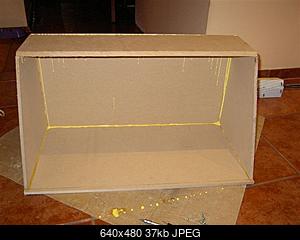

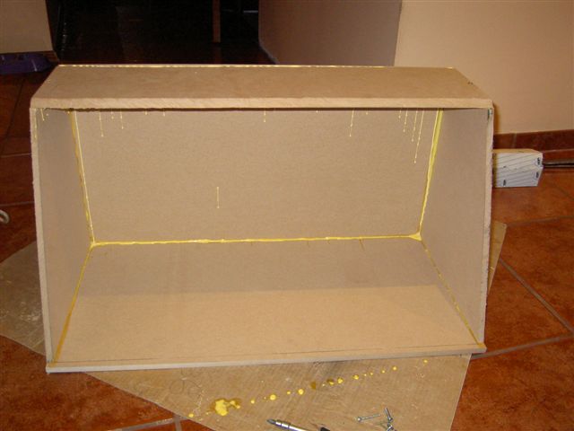

Герметизируем швы

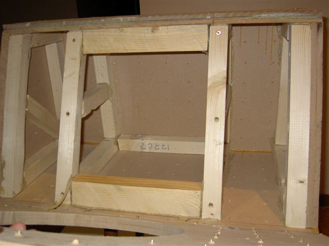

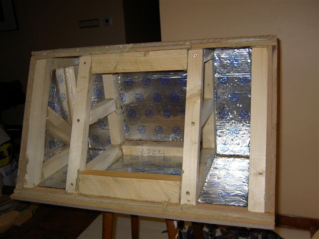

Вот такие ребра жесткости в итоге сделал

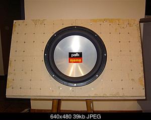

Сплен

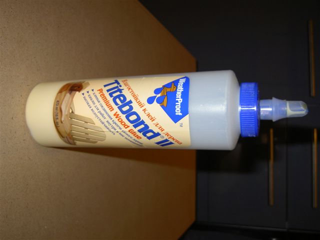

Тот самый чедо-клей

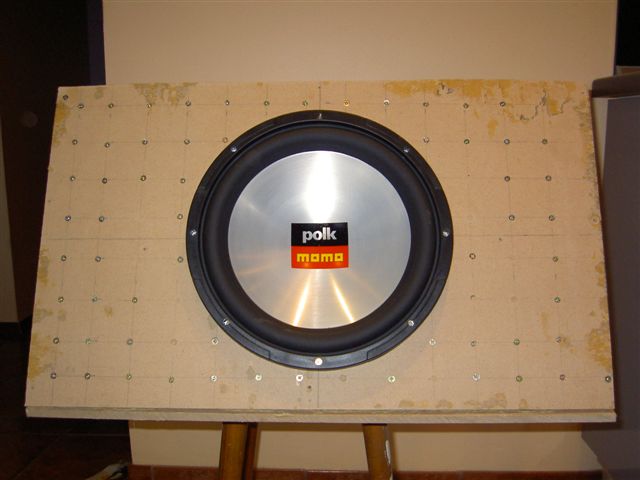

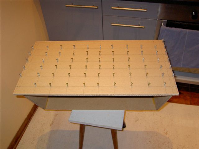

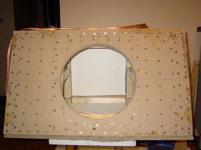

Йо... Да тут шурупов на пару кило

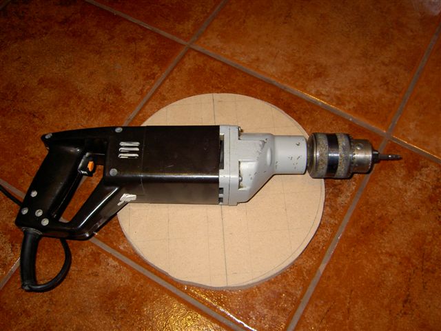

Забыл самое главное!
Шуруповерт отдыхает

Правильно ли я понимаю, что для того чтобы проверить герметичность нада диффузор вдавить - он обратно буит мееееедленно возвращаться?
Насколько я понимаю что если он будет медненно возращаться то значит гдето дырка, а есл он упругий значит всё зае№сь..

2 HamsterПомоему ты с внутреннем усилением и обшивкой переборщил.
Процентов 20-30 объема точно съел!
Кстати именно сентипон может вернуть недостоющий бъем!
2funk
Нет, ты не очень верен в своих суждениях....
да, упругость должна присутствовать, но при коротких и резких продавливаниях диффузора.
А если нажал и подержал 3-5 сек., потом отпустил - он меееееедленно будет возвращаться.

Солидарен с 2funk! Дело в том, что при абсолютной герметичности корпуса упругость внуреннего объёма воздуха буде постоянна. Поэтому любая вязкость будет означать утечки.

Но мы же делаем не теоретическую модель саба!
А на практике я такого не встречал....
Понимаешь, в такой системе герметичность - понятие растяжимое и плавно переходящее в упругость.
Если диффузор будет работать на частоте 0,25 Гц (одно колебание в 4 сек), то такой герметичности не хватит. А зато на частотах от 10 Гц этими потерями можно пренебречь. Ударь по диффузору резко и он тут же вернется на свое место!

На счет потери объема из-за брусков - в итоге потерял 2 литра, мне кажется это не дофига... На крайняк - синтепон
